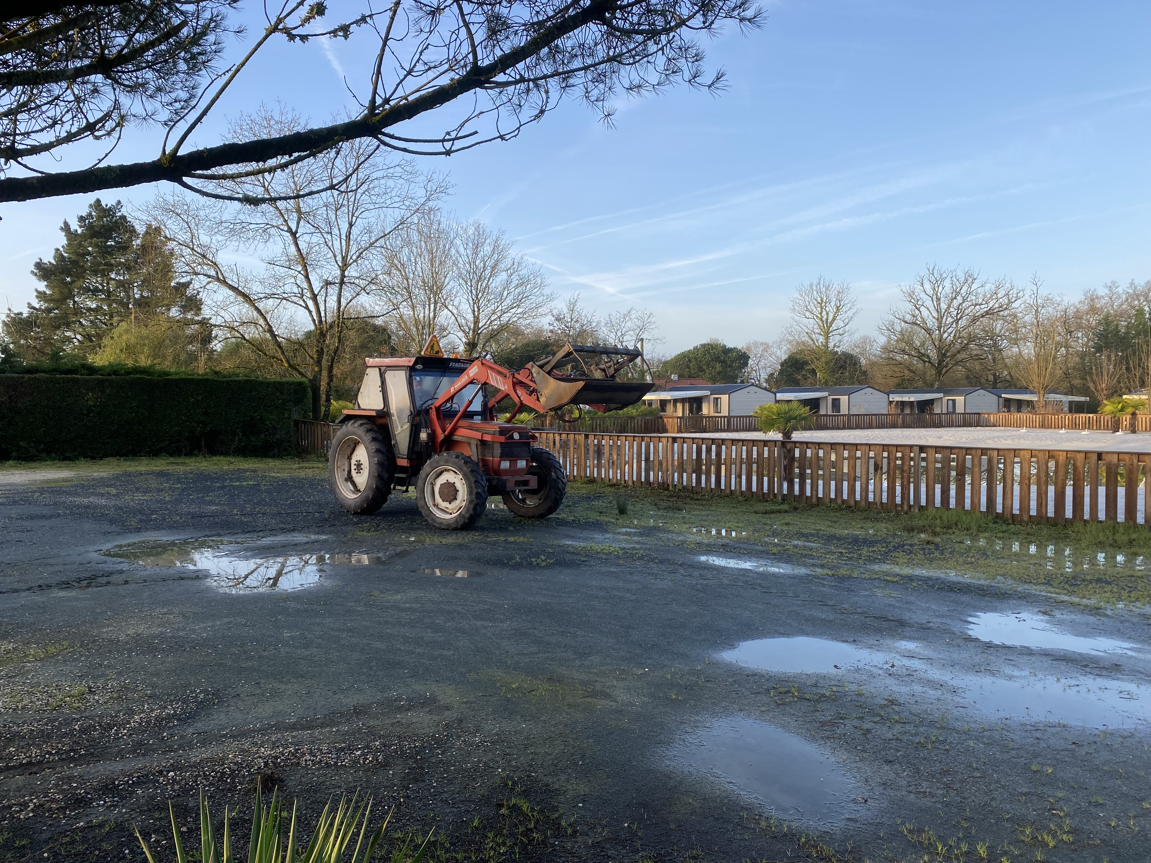

J'ajoute des photos de la bête :)

Quelques photos de mon engin. Comme je l'ai dit, il a besoin d'amour :coeur:
Tracteur Fiat 82-94
Tracteur Fiat 82-94
Tracteur Fiat 82-94
Tracteur Fiat 82-94
Tracteur Fiat 82-94
Tracteur Fiat 82-94
Tracteur Fiat 82-94
Tracteur Fiat 82-94
Tracteur Fiat 82-94
Tracteur Fiat 82-94

autrement l'aspect du tracteur global est que la peinture est passé mais en bon état carrosserie :amen: :amen:
