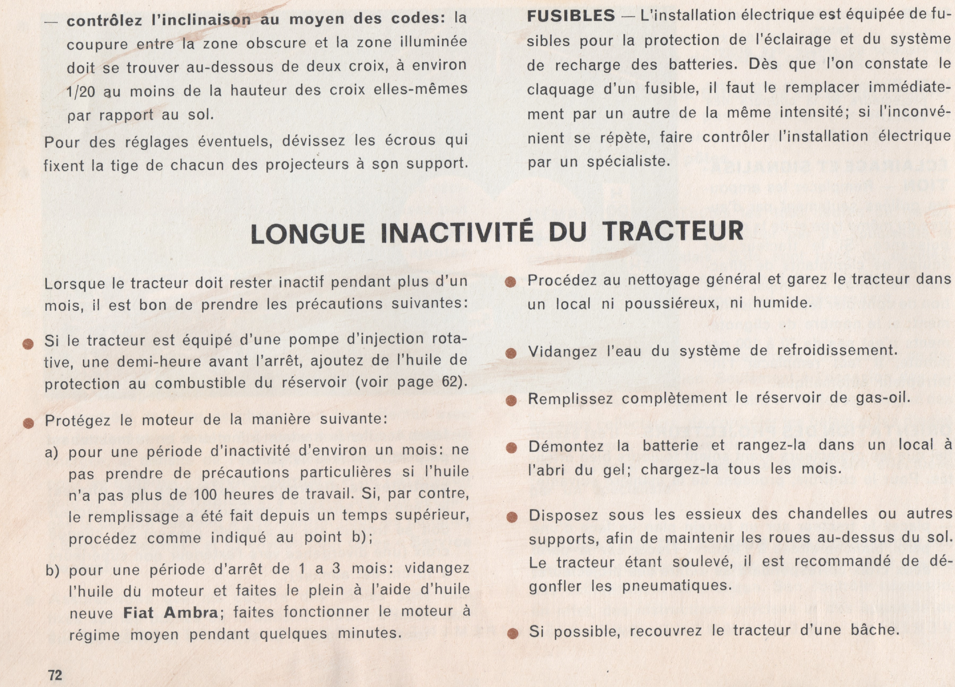

Bonjour j'ai un fiat 80-90 DT et j'aimerais savoir la procédure d'entretiens et de vidange de la pompe à injection.
Merci d'avance et très bonne fin de journée !

Devray76 a écrit : 16 févr. 2025 16:07 Le mieux pour moi mais ça n'engage que moi et de vider complètement la pompe du gasoil pour hivernage
A ne jamais faire! la pompe séchée vas s'oxyder avec l'humidité ambiante ... :|

Pour abonder dans ce qu'écrit Pierre, voici " les CONSEILS AUX USAGERS" édité par Fiat Trattori en 1968:
