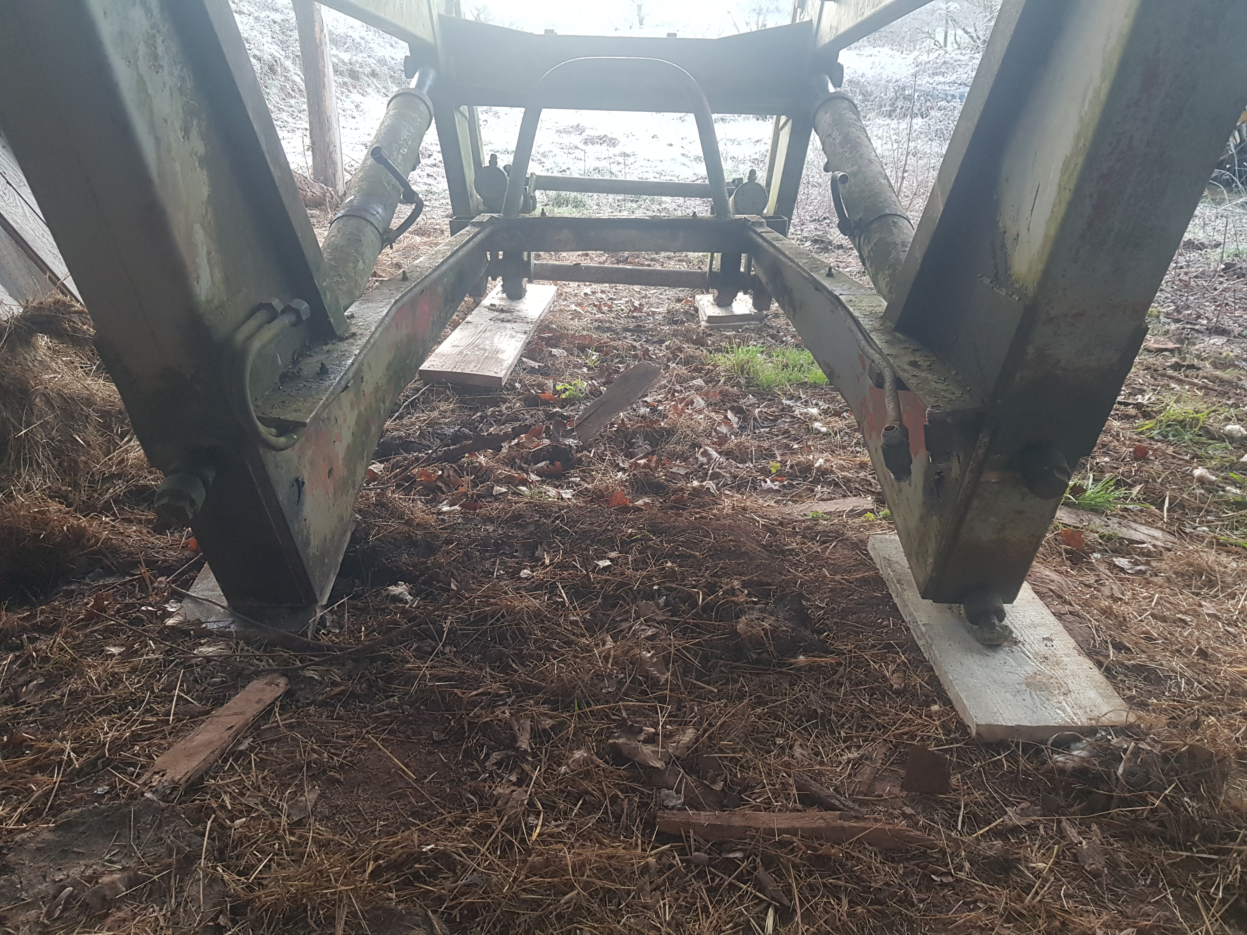

Le bati

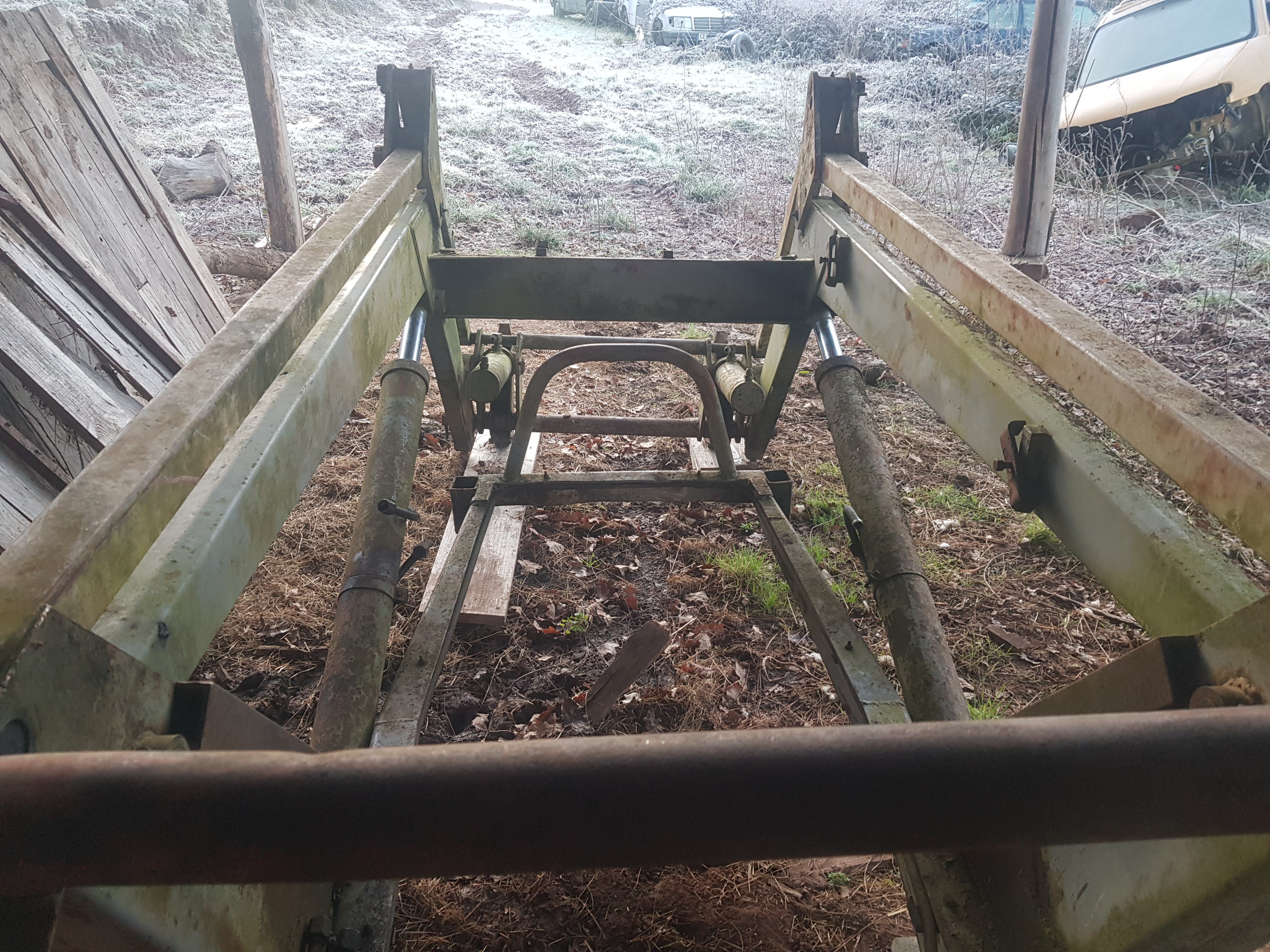

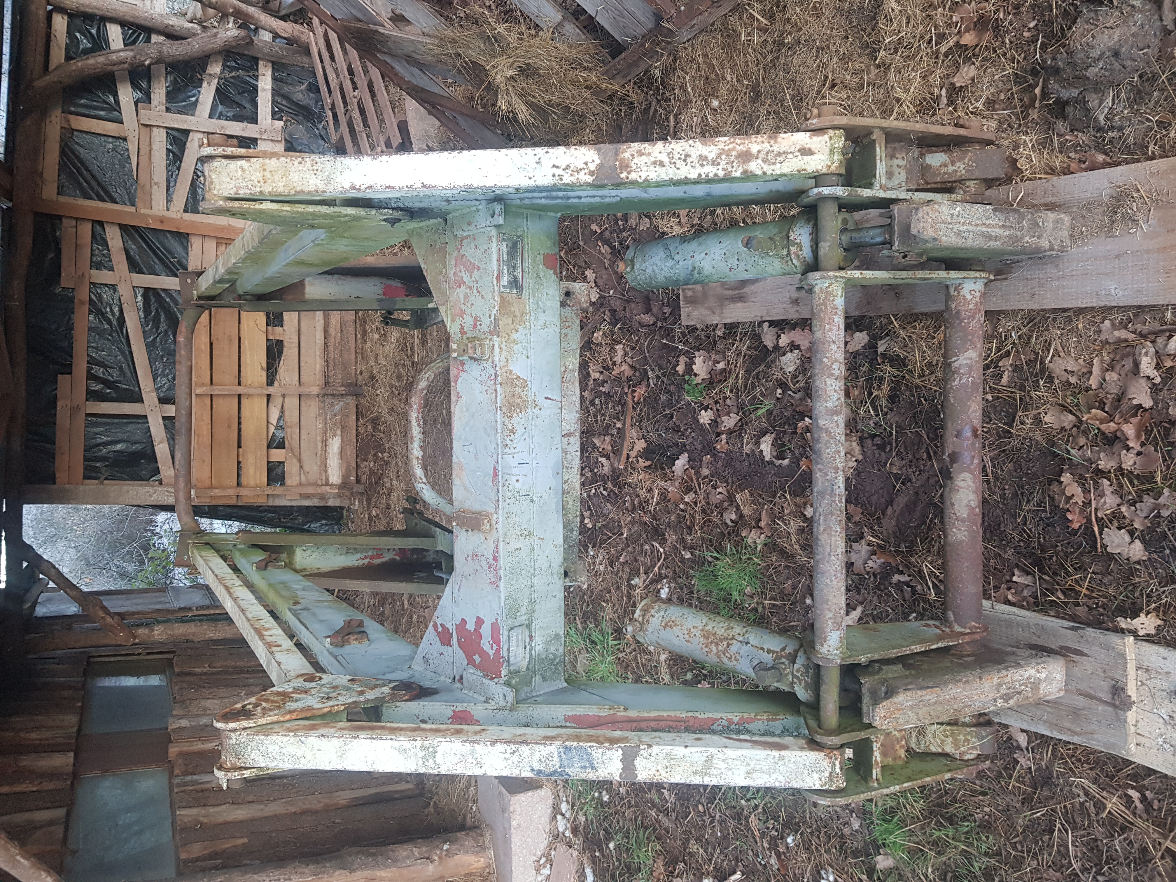

Et le chargeur

C'est du costaud avec les poutres, comme j'ai écris hier. Les distances, écartements correspondent pour le 70-90?

apparemment la fixation au berceau avant est bonne ainsi que sur le carter d'embrayage
pour le pont avant cela n'a rien à voir avec la fixation du chargeur par contre il faudra prévoir un contre-poids
arriere de plus de 1000 kg

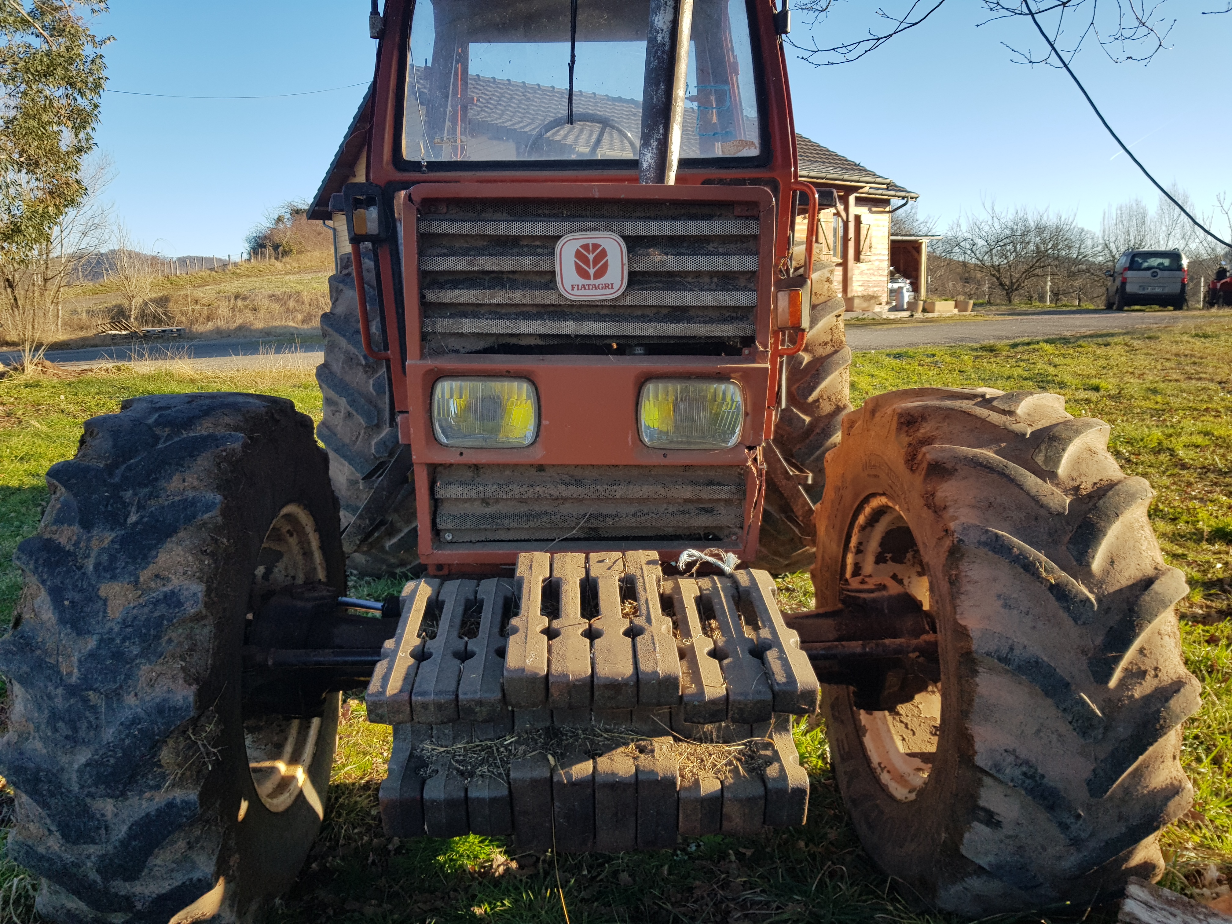

Fotos
