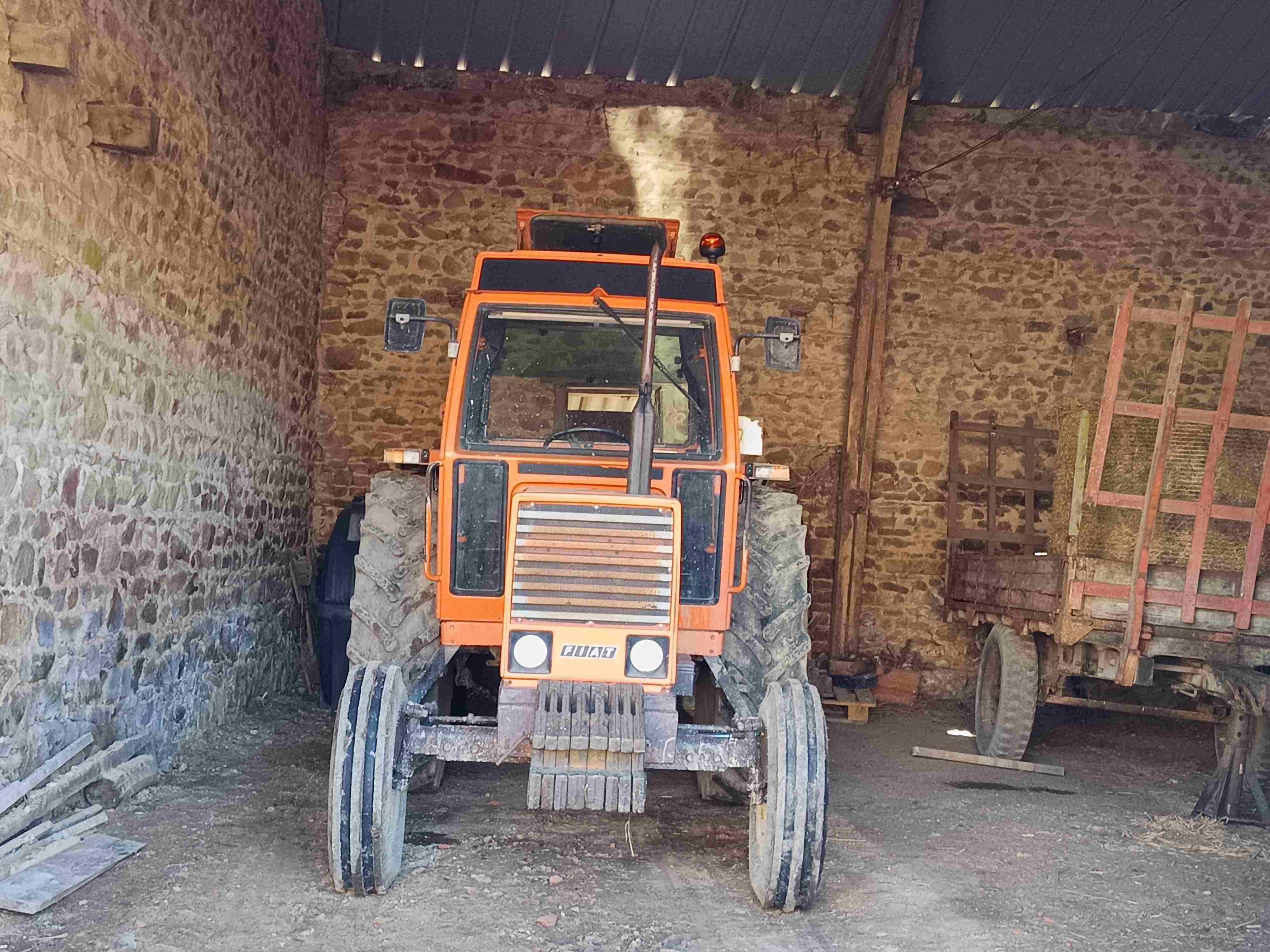

bonjour voila des photos du tracteur

tres beau 680 H rare avec une carrosserie aussi propre :amen:
