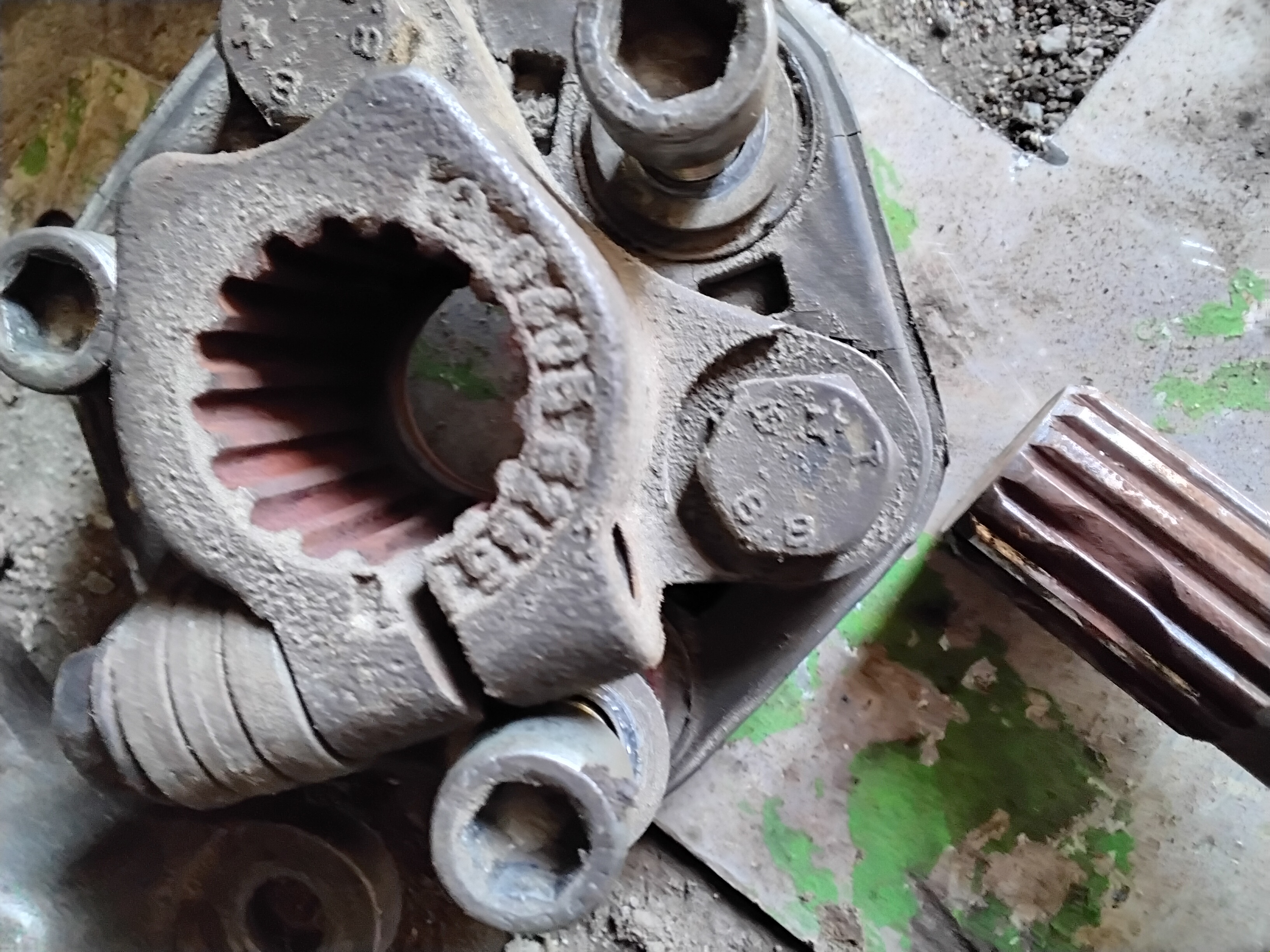

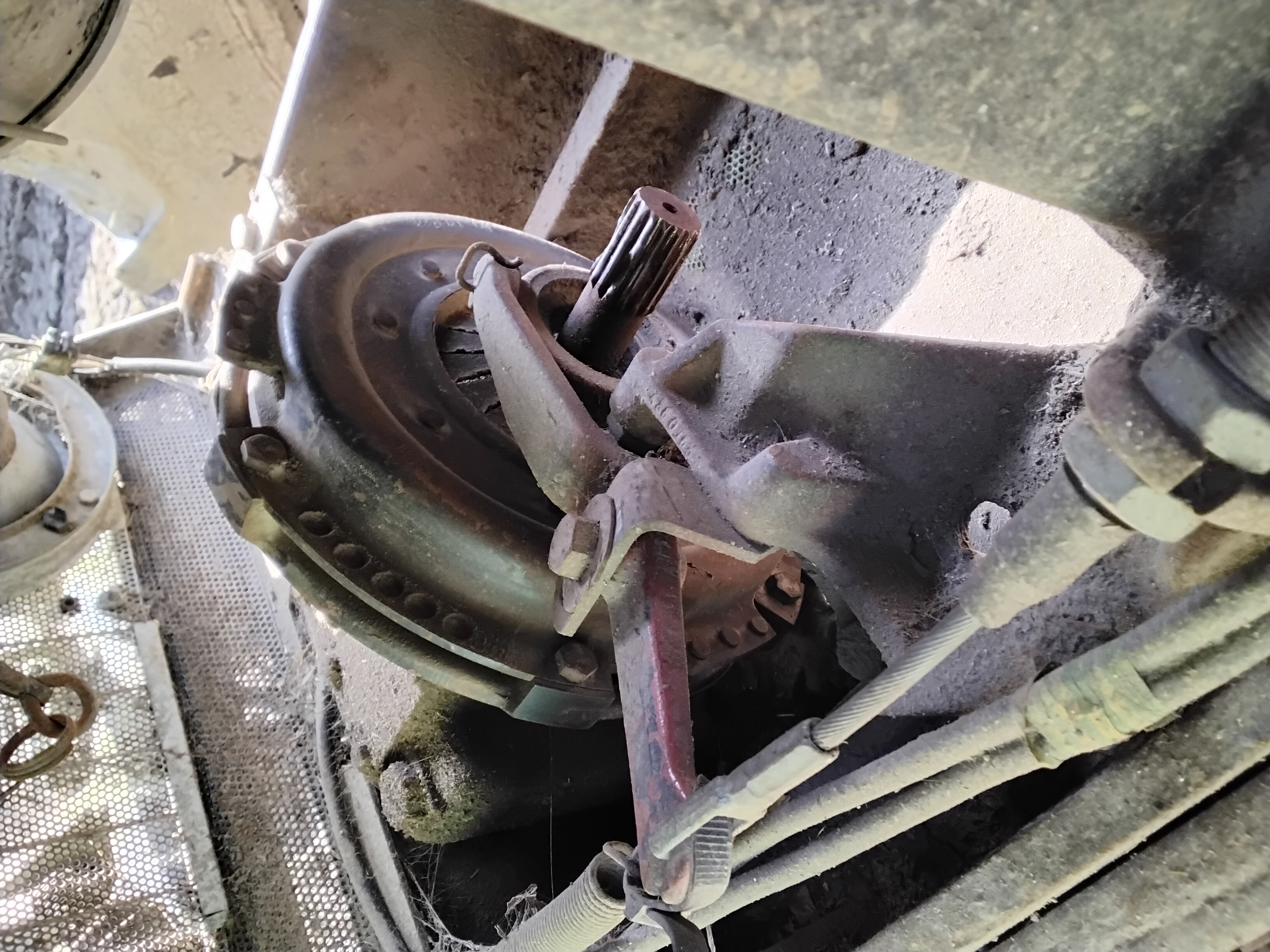

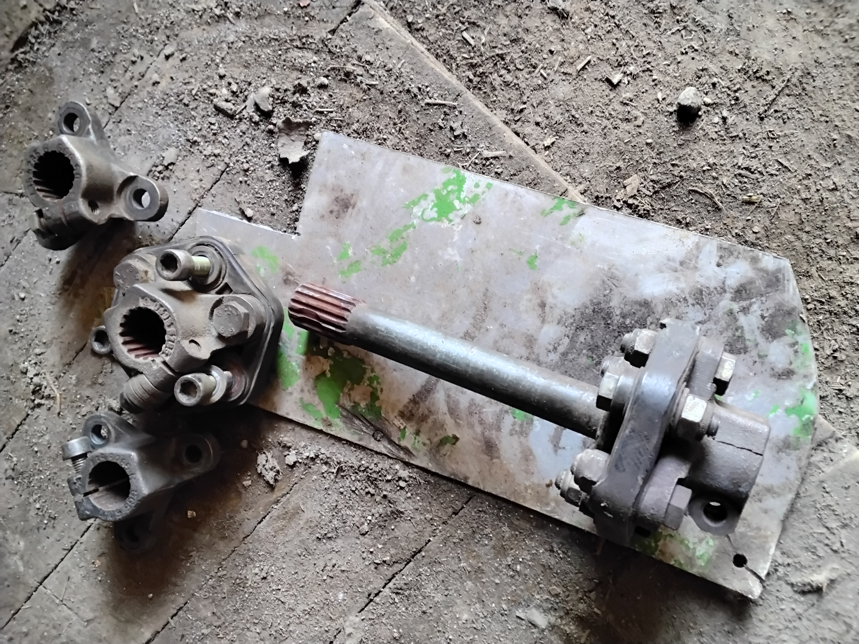

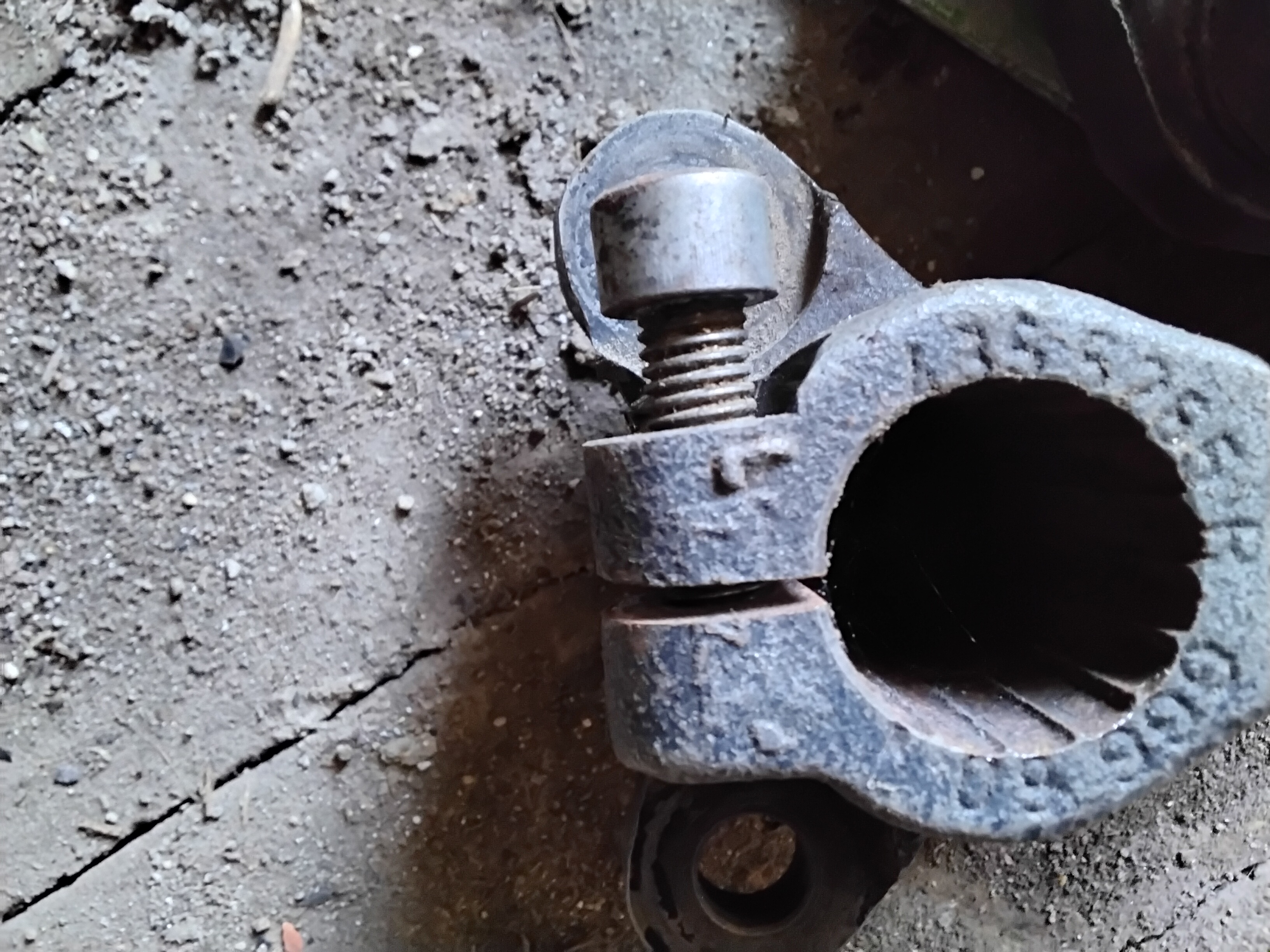

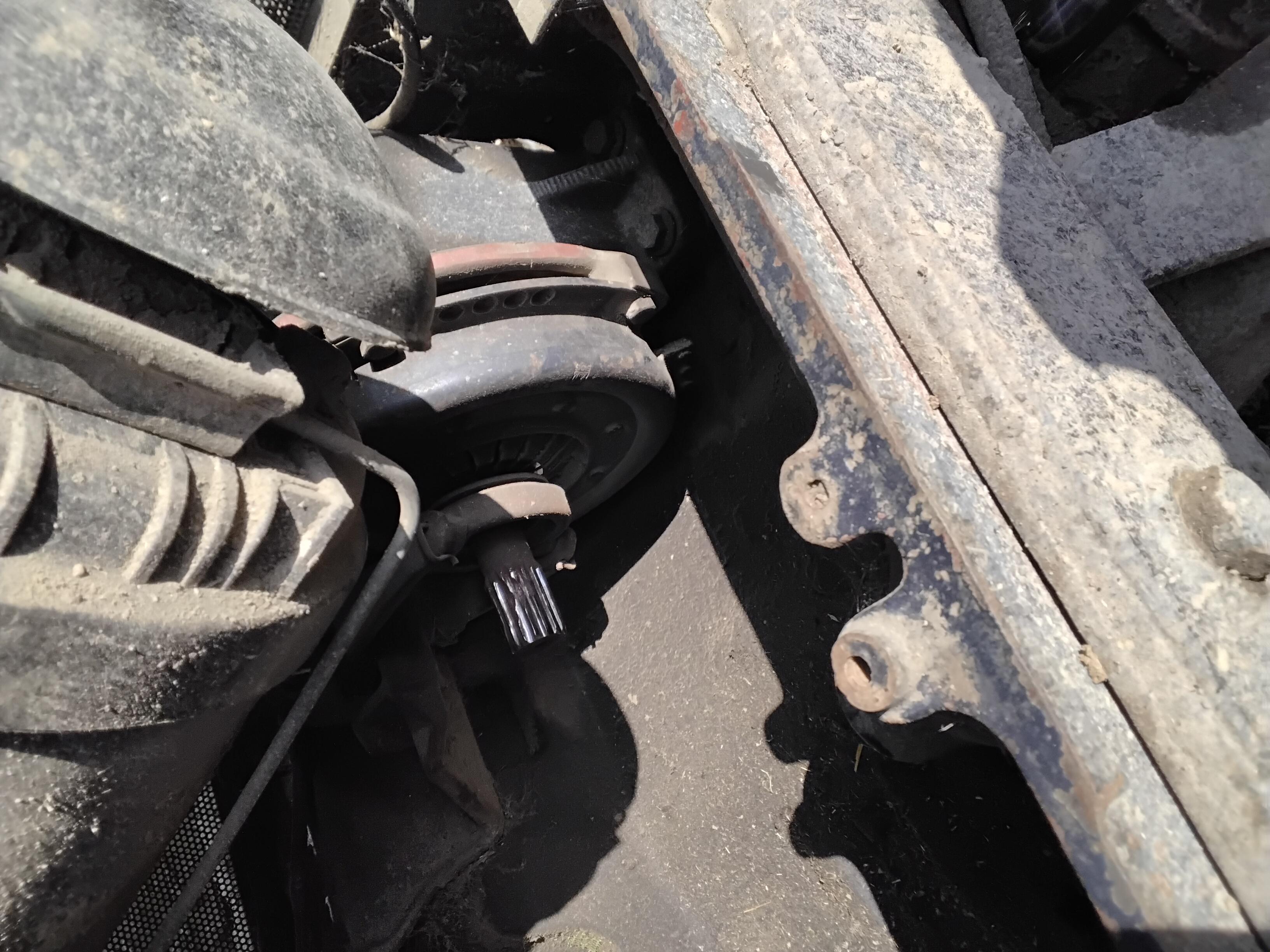

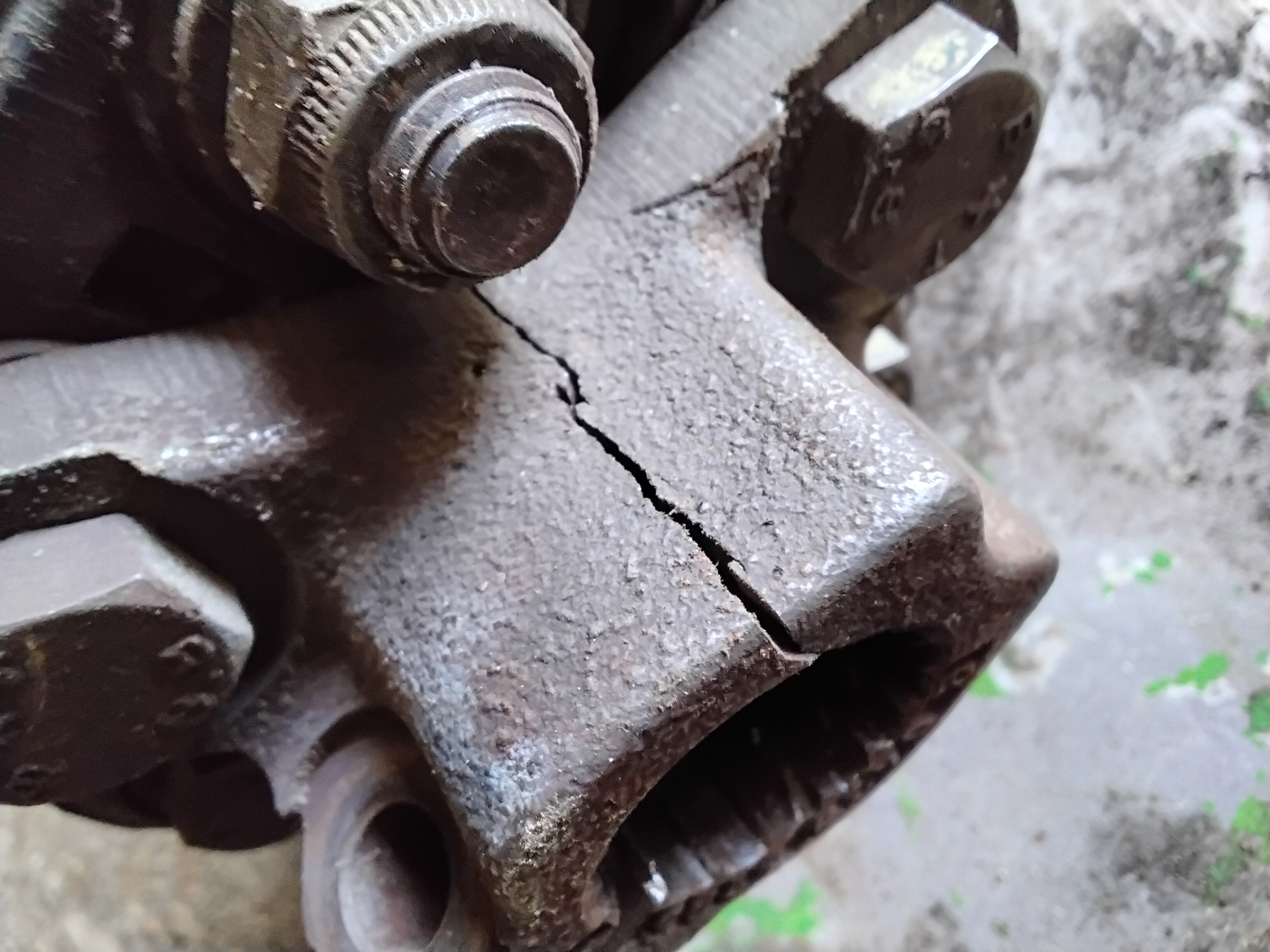

Même en meulant les manchons pour qi’ils serrent davantage il y a toujours du jeu sur l’arbre .j’ai même un manchons qui a fendu .C’est le 2e jeu de manchons.Les arbre n’existent plus en neuf.
Pourrai t’on recharger un peu en soudure les arbres et refaire les cannelures à la meuleuse ?
C’est prise de force avant de marqué ”jacobi” avec un disque embrayage ”sash”

les cannelures semblent trop fine pour etre rechargées
il va peut etre falloir bloquer l'ensemble ?

C'est pas gros 28 mm de diamètre et 16 cannelures
Sinon on ne peut pas bloquer ,pour la mise en place il faut que ça coulisse

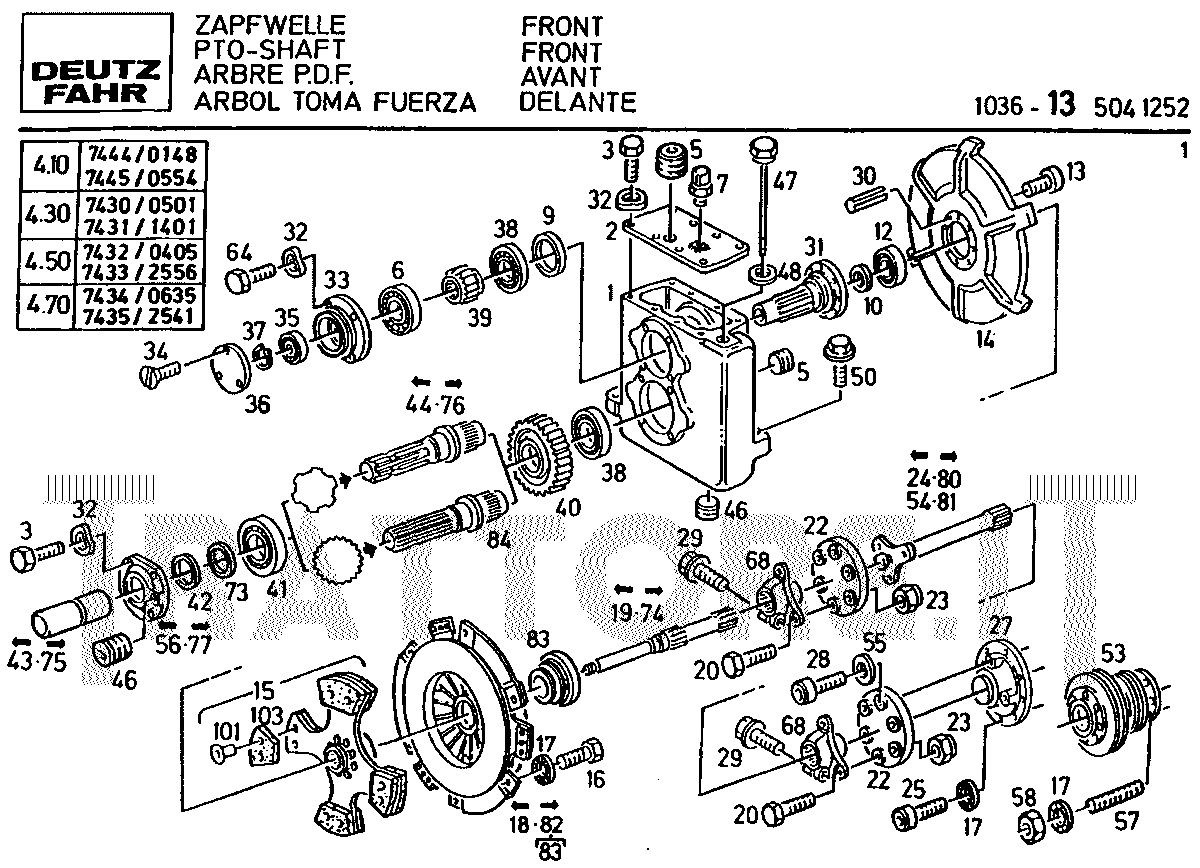

Re: PRISE DE FORCE FRONTALE
C'est l'embout de la pièce 74 qui est usé et abimé ,l'embout 80 est moins.
C'est ceux là qui ont 16 cannelures
J'ai trouvé un chaudronnier qui va tenter de recharger l'embout 74 ,à voir !
