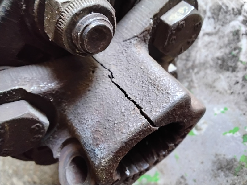

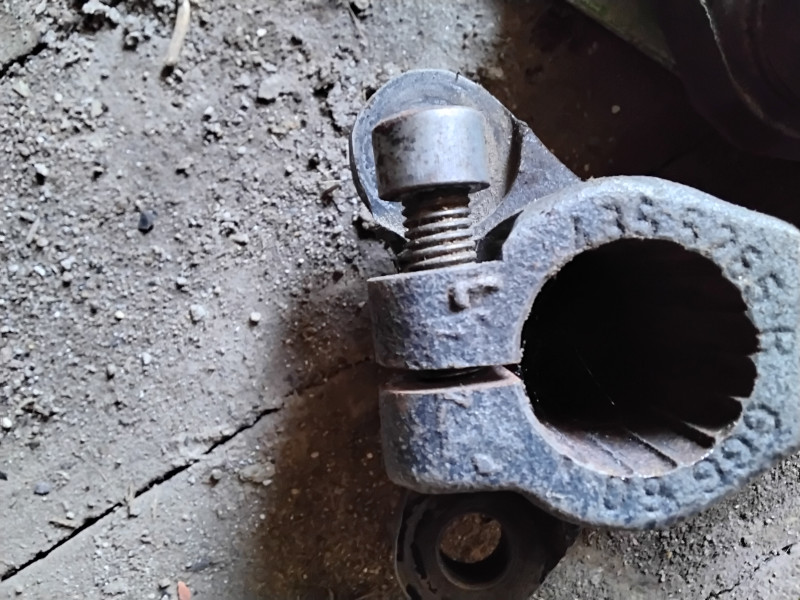

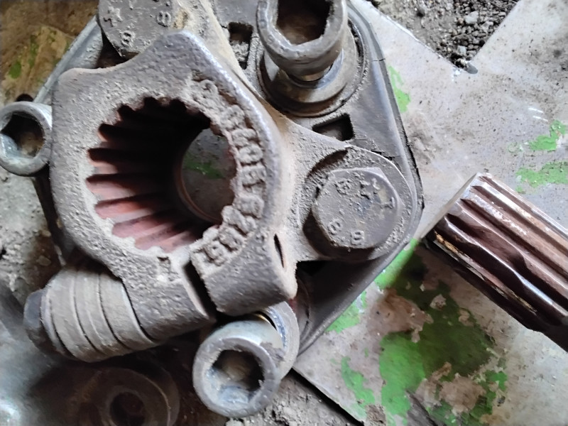

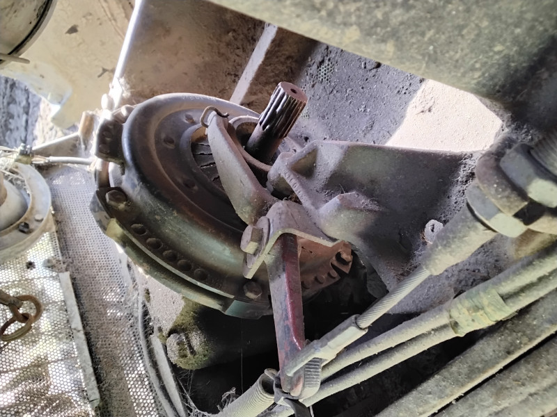

Même en meulant les manchons pour qi’ils serrent davantage il y a toujours du jeu sur l’arbre .j’ai même un manchons qui a fendu .C’est le 2e jeu de manchons.Les arbre n’existent plus en neuf.
Pourrai t’on recharger un peu en soudure les arbres et refaire les cannelures à la meuleuse ?

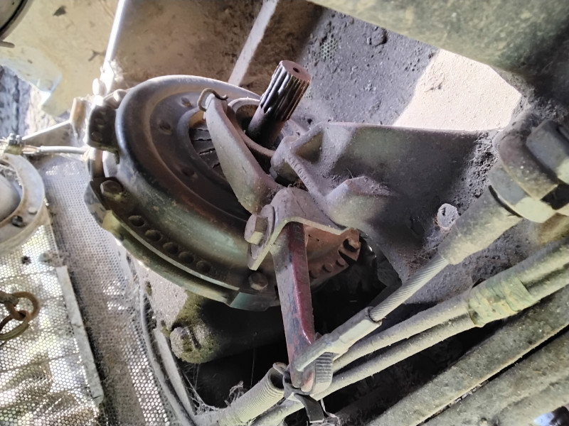

C’est prise de force avant de marqué ”jacobi” avec un disque embrayage ”sash”

C'est l'avant de quel tracteur?

Deutz agroxtra (capot plongeant)4 cyl turbo 85 ch de 1995 refroidig par air

les cannelures semblent trop fine pour etre rechargées
il va peut etre falloir bloquer l'ensemble ?

C'est pas gros 28 mm de diamètre et 16 cannelures
Sinon on ne peut pas bloquer ,pour la mise en place il faut que ça coulisse

combien de cannelures ?
la prise de force 1000 tr/mm possèdent 21 et 1 pouce 3/8 de diamètre

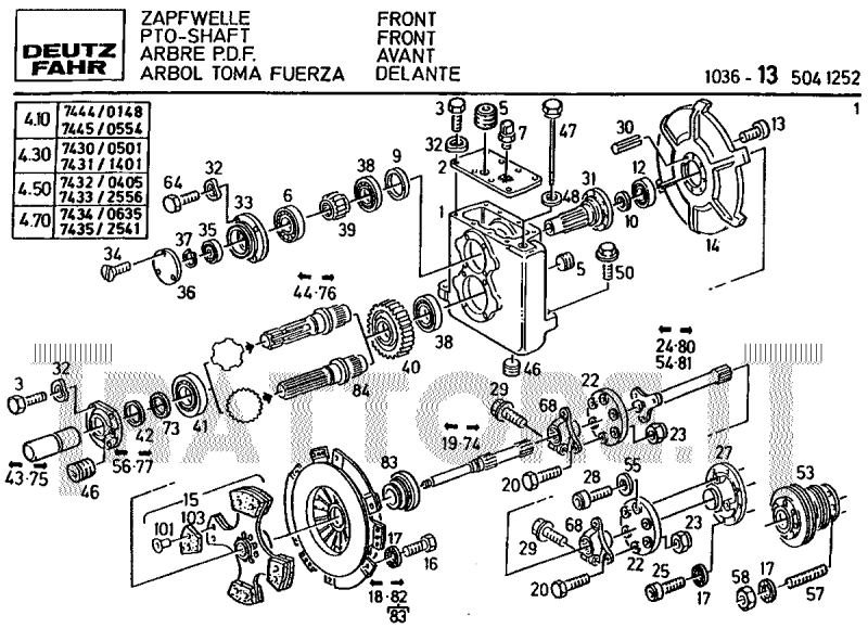

500special
Messages : 115
Re: PRISE DE FORCE FRONTALE
C'est l'embout de la pièce 74 qui est usé et abimé ,l'embout 80 est moins.
C'est ceux là qui ont 16 cannelures
J'ai trouvé un chaudronnier qui va tenter de recharger l'embout 74 ,à voir !
