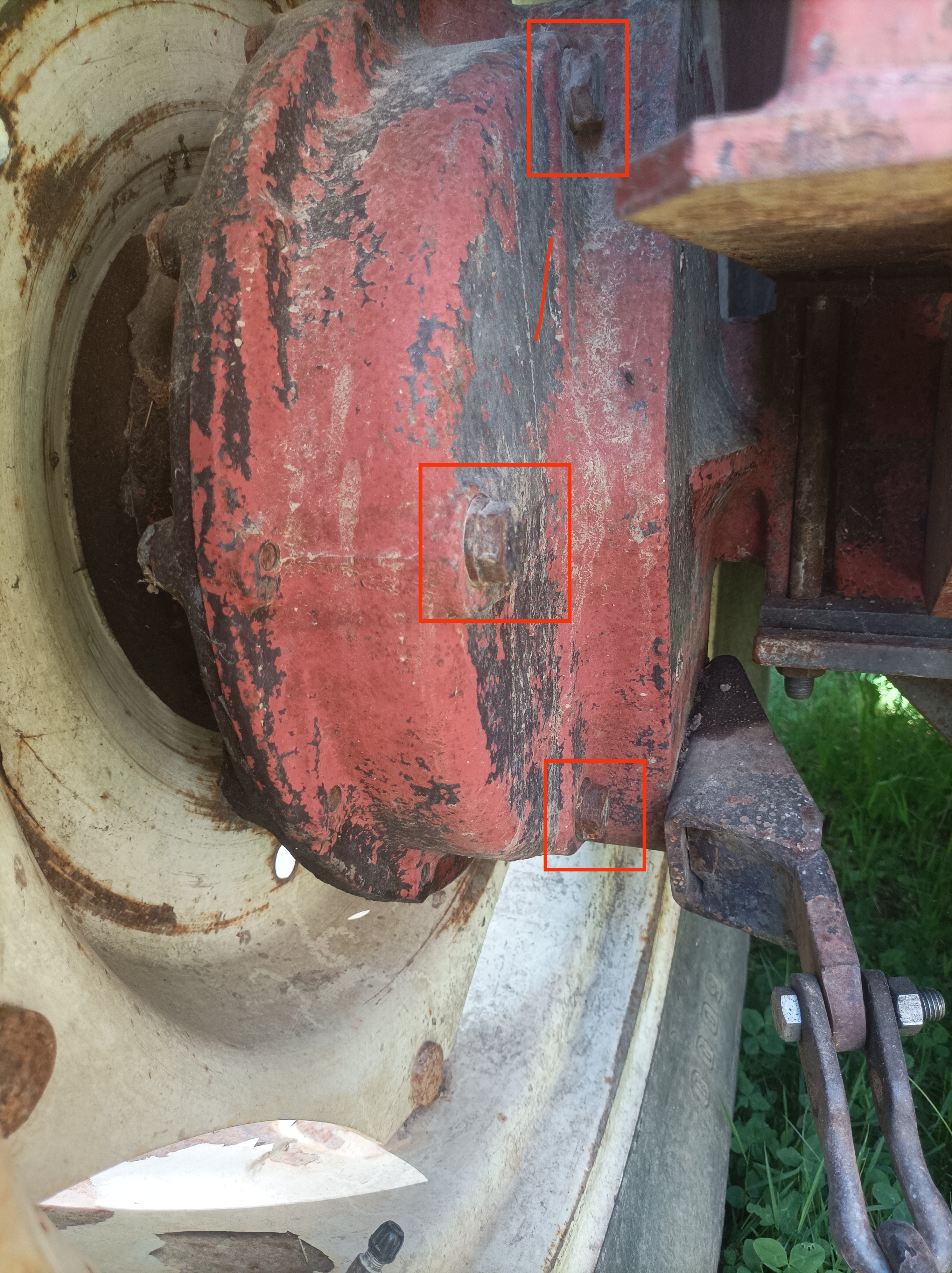

Je souhaite réaliser le différentes vidanges sur mon 566dt, et notamment les réducteurs arrières. La notice d'entretien n'est pas très détaillée, et je ne voudrais pas faire d'erreur.
J'ai visualisé 3 écrous, dont un à l'air d'être le bouchon de vidange, mais je ne comprends pas pourquoi il y en a 2 autres, un au milieu, un en haut.
Je vous joins une photo pour explication.
Si quelqu'un pouvait m'indiquer comment procéder, j'en serai ravi.
Merci.

tu as3 bouchons ;
celui le plus bas c'est pour la vidange
le deuxième c'est le niveau
le troisième sert quant on décale le réducteur pour augmenter le dégagement
il va normalement 3.9 litres le constructeur conseille la meme huile que dans le pont

Je vous remercie pour la réponse rapide.
Donc je ne touche pas celui d'en haut!

c'est bien cela
