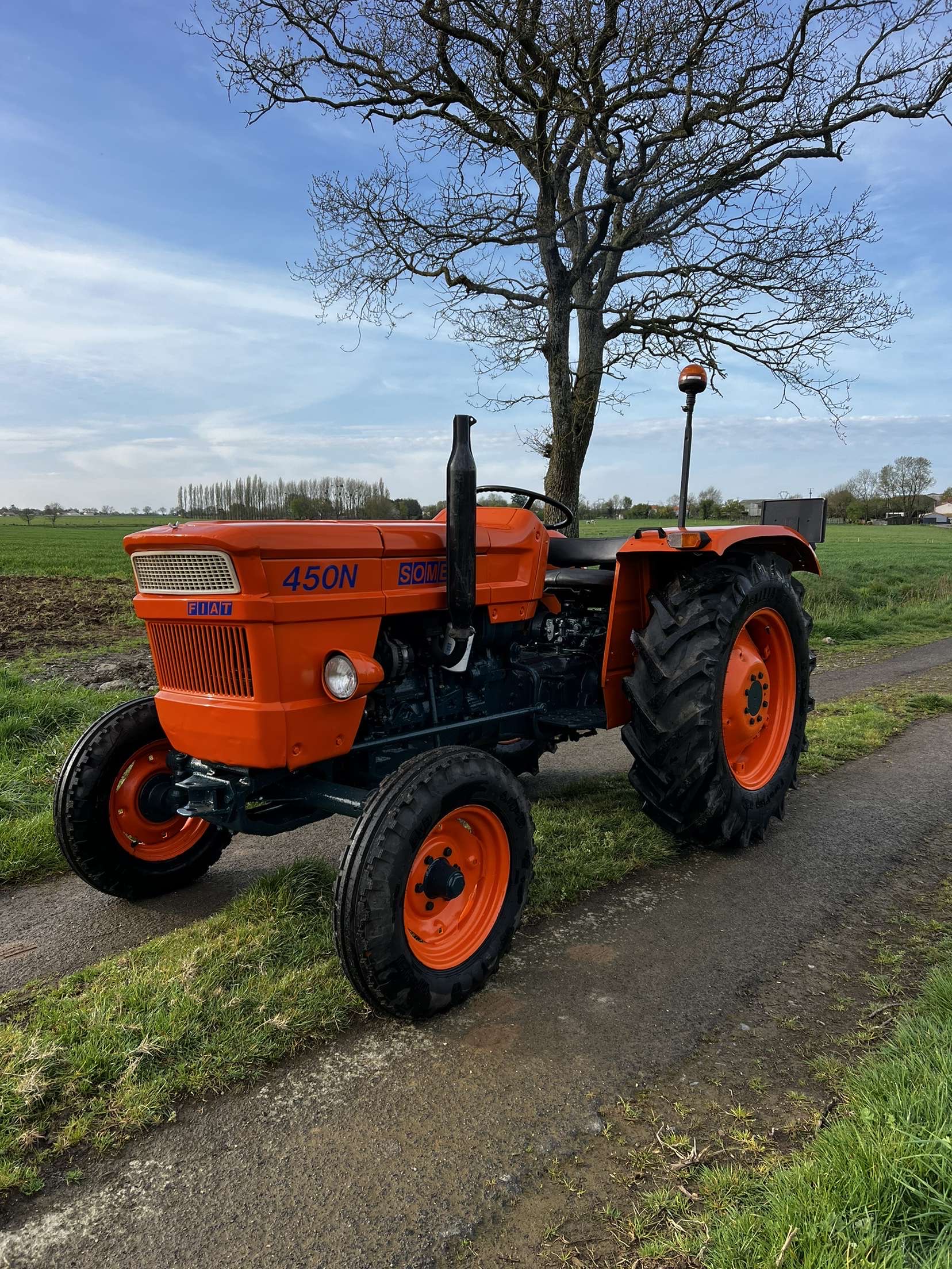

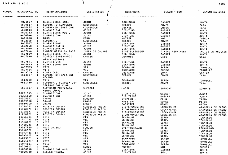

Bonjour,il est magnifique ton tracteur. Voici:

Erreur dans le descriptif, je l'ai changé, c'est le bon maintenant.
Le joint spi 40000720 est derrière le volant moteur.

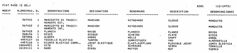

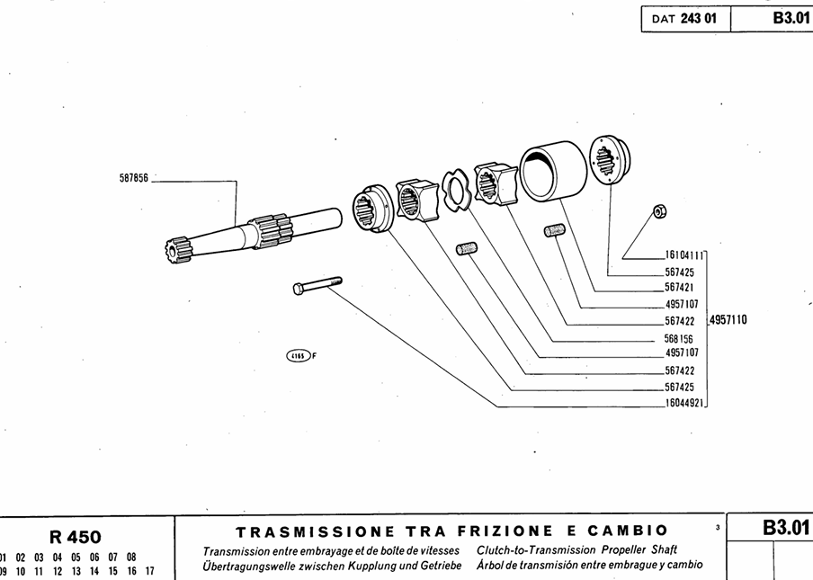

Bonsoir, voici:
