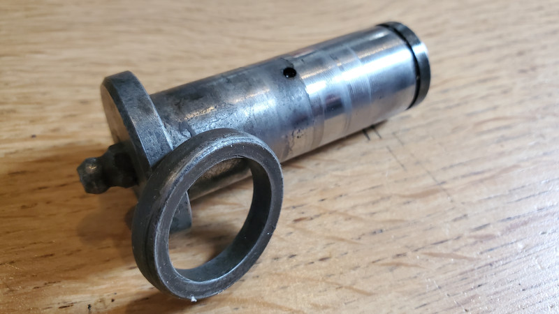

J'ai démonté seulement l'axe côté roue, il y a un peu moins d'un dixième au centre, finalement je ne les changerait pas pour l'instant (d''autant que le jeu axe/fusée est bien plus important que ça, donc pinailler pour 1 dixième
La rotule est franchement défoncée, mais j'ai un doute sur les deux entretoises. J'ai du mal à saisir si elles participent au centrage ou pas (elles semblent s'être arrondies mais je pige pas comment).
Ref 5100730, dimensions 20.5 x 28 x 5.25mm. Les miennes sont abaissées à 4.9mm mais le reste est ok. Vous remplaceriez..?

J'ai remonté vite fait pour voir, le jeu "haut bas" est de 2mm (mais la rotule morte n'aide pas non plus dans ce sens là).
Le jeu de l'axe dans le logement de la fusée d'environ 1mm (l'axe étant à la cote c'est plutôt la fusée le soucis, si vraiment ça me prenait un jour je baguerai).
Ok j'aurais pas pensé tiens. Le soucis est que pour l'instant j'arrive pas à le sortir..
(quelqu'un s'est gouré au remontage aussi, l'entretoise est au dessus du vérin et pas en dessous).

normalement l'axe a un méplat pour l'empecher de tourner c'est le cas ?
Adadad
- Passioné Fiatagrinaute
- Messages : 89
- Enregistré le : 02 juil. 2025 07:18
- Localisation : Ille et vilaine
- x 2
Re: Mon 680 DT
Oui il y a (sur la photo le méplat est contre la table).
Celui que j'arrive pas à sortir est celui côté pont (celui qui est empêché de tourner par une vis)

apres le dégrippant il te restera de tiedir la pièce
mais une fois chauffée il faut laisser refroidir

pour sortir l'axe coté fut du vérin ( coté pont ) aide toi d'un cric hydraulique bouteille , une fois la roue du coté du vérin incriminé ne touche plus terre ,tu chauffe au niveau de la rotule mais c'est pas gagné
sur F 100 même montage et du jeu important , j'était obligé de coupé l'axe et j'ai remis (axe /rotule / cale ) a neuf

salut,
Thierry, c'est exactement ce que j'ai voulu faire hier, mais si tu me retrouves où j'ai foutu mon cric hydraulique je tente
, parce que j'ai laissé tombé la recherche
J'ai commandé l'axe côté pont (en plus des rotules). Pour le reste j'imagine qu'il restera du jeu mais dans un premier temps ça sera acceptable (par rapport à là..). Si besoin j'affinerai plus tard
J'ai pas retenté de sortir l'axe aujourd'hui, j'ai préféré refaire le tissu du siège (genre un truc pas du tout urgent évidemment
