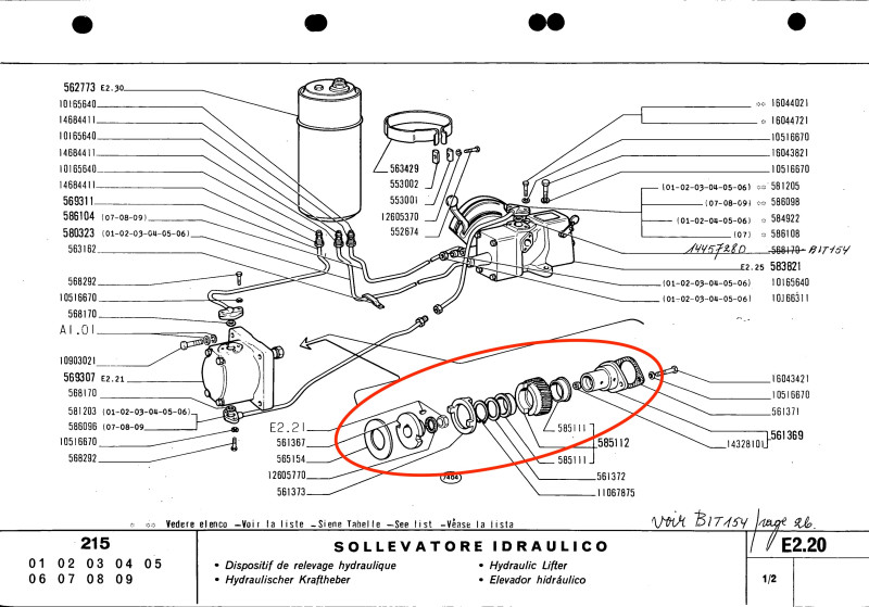

Sur un Someca 215, la pompe hydraulique est entraînée par le moteur sans Flector.
Que se passe-t-il quand la pompe se bloque (pignons bloqués) ?
L’axe de la pompe étant directement relié au vilebrequin, comment se fait-il que le moteur du tracteur puisse encore tourner ?
Y a t'il un méchanisme de sécurité que je dois remplacer? J'ai l'impression que les pièces entourées en rouge servent de mécanisme de sécurité. Est ce correct? Si oui comment?
Merci pour les réponses.
A+,
Messages : 3690
x 216
Re: Rénovation hydraulique et circuit eau someca 215

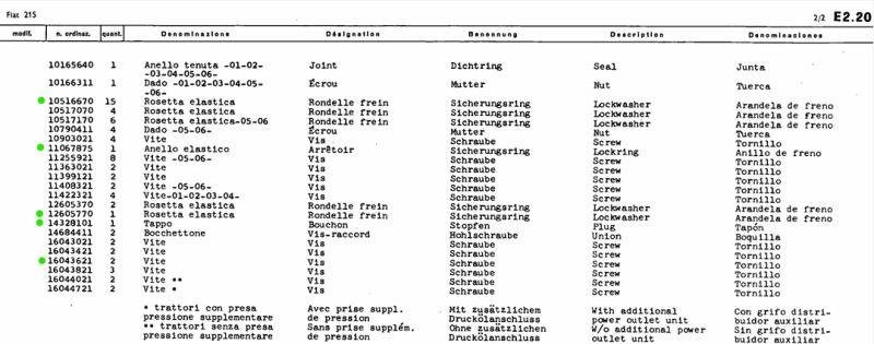

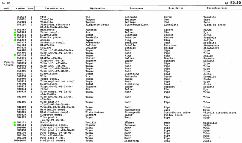

Voici les noms des pièces que tu as cerclé en rouge , repérés en vert. Donc comme c'est arrivé à CRITERS avec le 670, là il n'y a pas de fusible. Elle a le débit moindre, de 9l/mn l'ancienne tu passes à 8 l/mn celle-ci: débit plus faible donc pression plus élevée.

il faut toujours se méfier de l'augmentation de débit sur une pompe hydraulique entrainée par la distribution
le 'fusible" est la ! ensuite il faudrait tenir compte du tuyau de pression en diametre plus gros débit = tuyau plus gros

De ce que je crois comprendre la coupelle hydraulique d'adaptation que je peux racheter (
https://shop.omnipull.com/nl/home/4402- ... opomp.html )
a rayé légèrement la pigonerie sur l'axe de la pompe. C'est un mécanisme qui permet a priori de faire fusible
J'hésite mais vais peut être en prendre une neuve.
Je vais regarder aussi pour la pièce se mettant sur l'axe de la pompe
En fait aux entrées sorties le diamètre des tuyaux est le mëme sur la a18x. De même que ses dimensions. Mon père avait découper les tuyaux pour pouvoir mieux sortir la pompe (ils étaient plus collés au carter). Je suis cependant d'accord sur le fait que le "fusible" doit pouvoir plus encaisser plus du fait du débit plus élevé. A creuser. Je n'ai pas démonté le boitier de transmission hydraulique pour le nettoyer près de la tirette. Dois je l'inspecter aussi à ton avis?

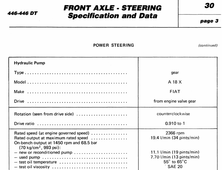

Je te reprécise que les pompes A 18 X servent sur les FIAT, pas pour le relevage, mais pour la direction hydrostatique.
Comme pour le Someca 540 (avant) voici pour mon FIAT 446 DT la pompe A 18 X:
446_Pompe direction A 18 X_ 2025-09-16 111620.png (128.69 Kio) Vu 3718 fois
Diamètres extérieurs des tuyaux:
FIAT 446 DT pompe direction A 18 X , entrée 17 mm - sortie 10mm.
SOM 25 D (idem au 215) pompe relevage C10 X , entrée 12 mm - sortie 12mm.
