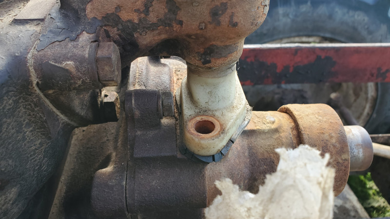

Dépose de la pompe à eau ratée, une vis de cassé. En bas à droite sur la 1ère photo.
On est bien d'accord que la seule solution pour sortir la pompe à eau est de couper le raccord plastique ? (la "bride" ref 4673807).
Parce que la pièce qui accueille le calorstat semble être démontable uniquement en sortant la culasse :rougefaché: (vu que la pompe est devant)
A priori la pompe est décollée donc suffit de réussir à la sortir et tenter d'extraire le restant de vis. C'est pas un gros sacrifice la bride mais bon.

Nan mais j'ai dit n'importe quoi, si je sors le support de calorstat il va me pousser la pompe et ça va sortir ensemble.
(en revanche le remplacement de la bride n'est peut-être pas stupide).
Adadad
Messages : 51
Re: Mon 680 DT
Message non lu par Adadad »
Salut,
J'avais raison la première fois. Pour sortir le support calorstat il aurait fallu sortir le support de pompe à eau.
Donc j'ai coupé la bride.
La vis n'a pas cassée sans raison, c'était la seule filetée jusqu'à la tête (donc pas comme il faut), elle a cassé à la jonction avec la tête alors que le reste du filetage est sorti à la main.

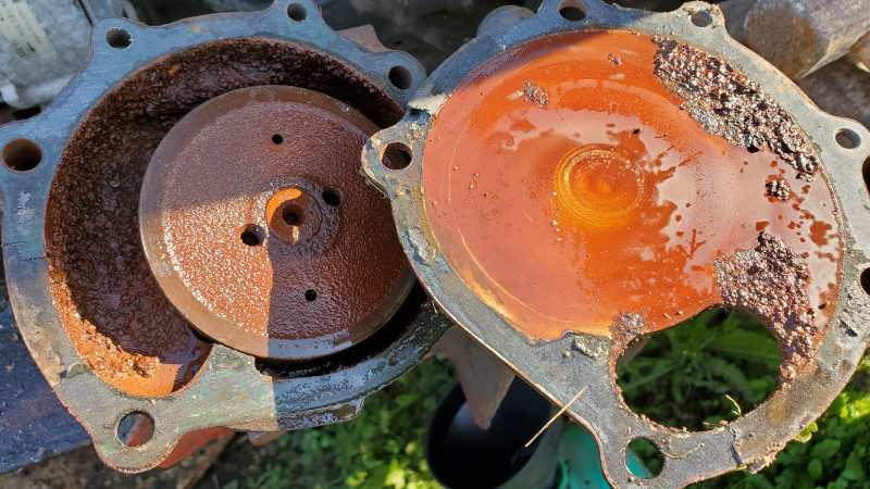

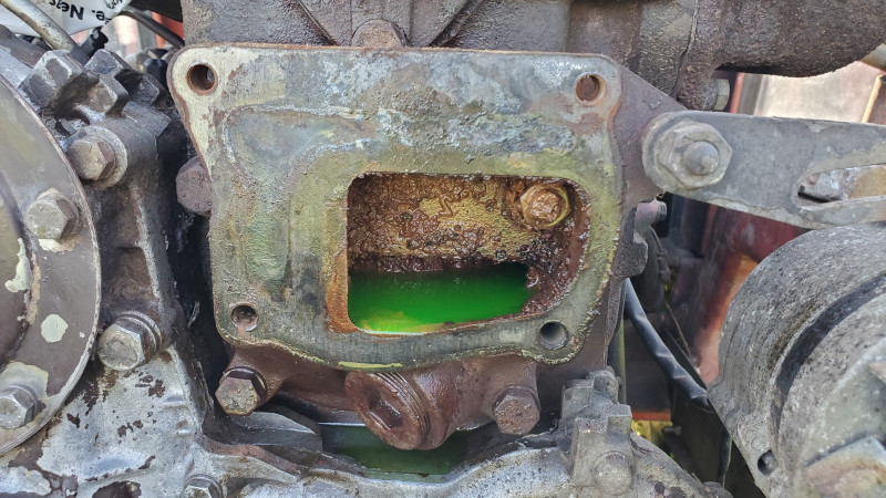

Bon par contre c'est pas joli là dedans.. beaucoup de paillettes. Je sais pas trop comment m'y prendre (là je peux pas faire un nettoyage classique sous peine de tout balancer dans le radiateur :/ ).

la pompe à eau est une pièce tres concurrencée en règle générale tu changes aussi le diffuseur et suivant le cas
le support du thermostat
certains modèles ont toujours un bouchon sur le groupe qui permet de bien le vidanger

jj a écrit : 19 sept. 2025 13:31 la pompe à eau est une pièce tres concurrencée en règle générale tu changes aussi le diffuseur et suivant le cas
Salut jj, oui je ne l'ai pas achetée cher, tellement bien concurrencée que le kit de réfection est seulement 10e moins cher :hehe:
Le diffuseur est avec oui.
