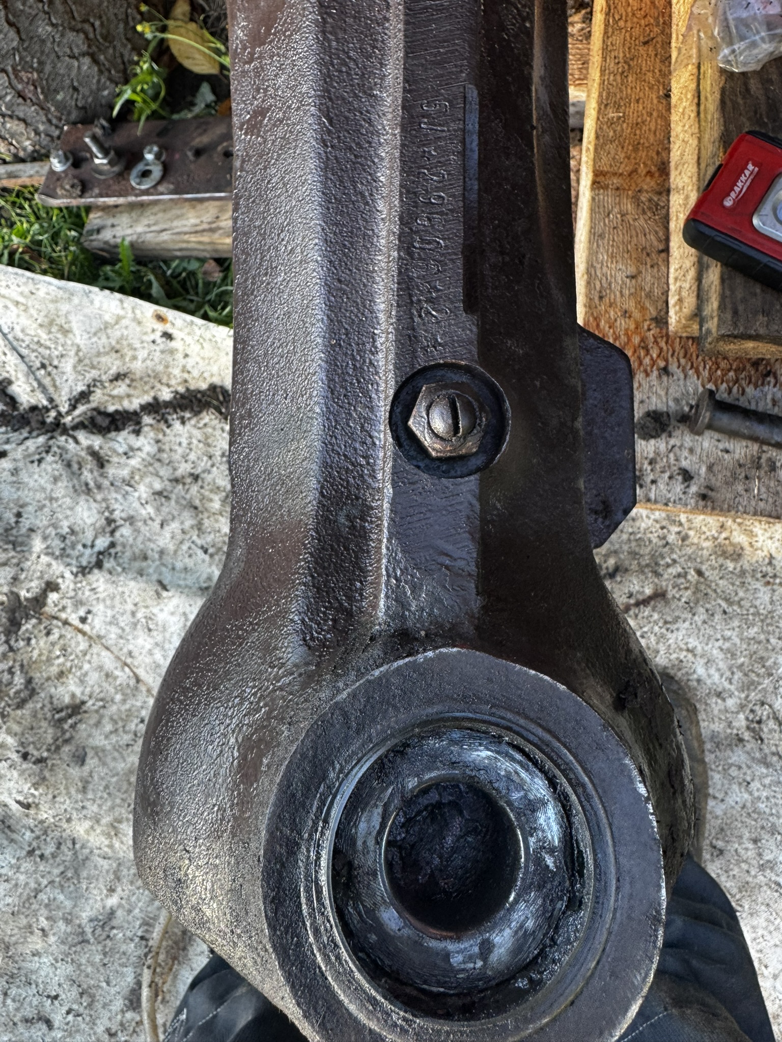

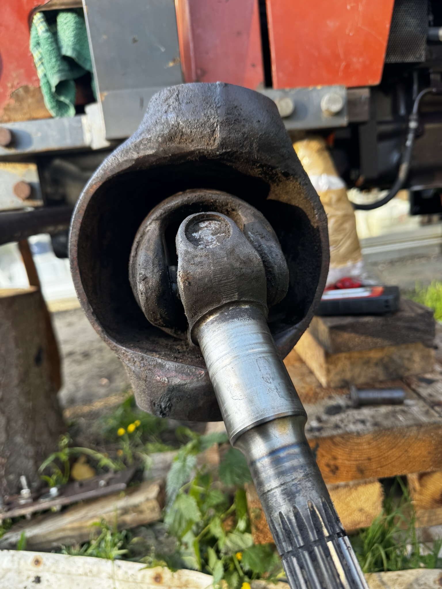

Je voudrais aussi vérifier les croisillons de l'arbre qui sort du pont avant ( Voir Photo 1)
Donc je voudrais savoir comment sortir Cette arbre merci à vous.
Je voudrais savoir à quoi sert l'écrou sur la photo Ci-Dessous
merci à vous

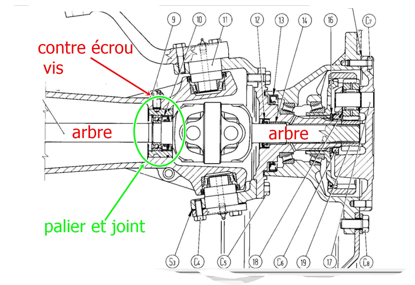

pour sortir les arbres de sortie , il suffit de débloqué le contre écrou et dévissé la visse pointeau et après il faut tiré sur l'ensemble des arbres , et le palier avec le roulement et le joint d'étanchéité sort avec l'arbre
