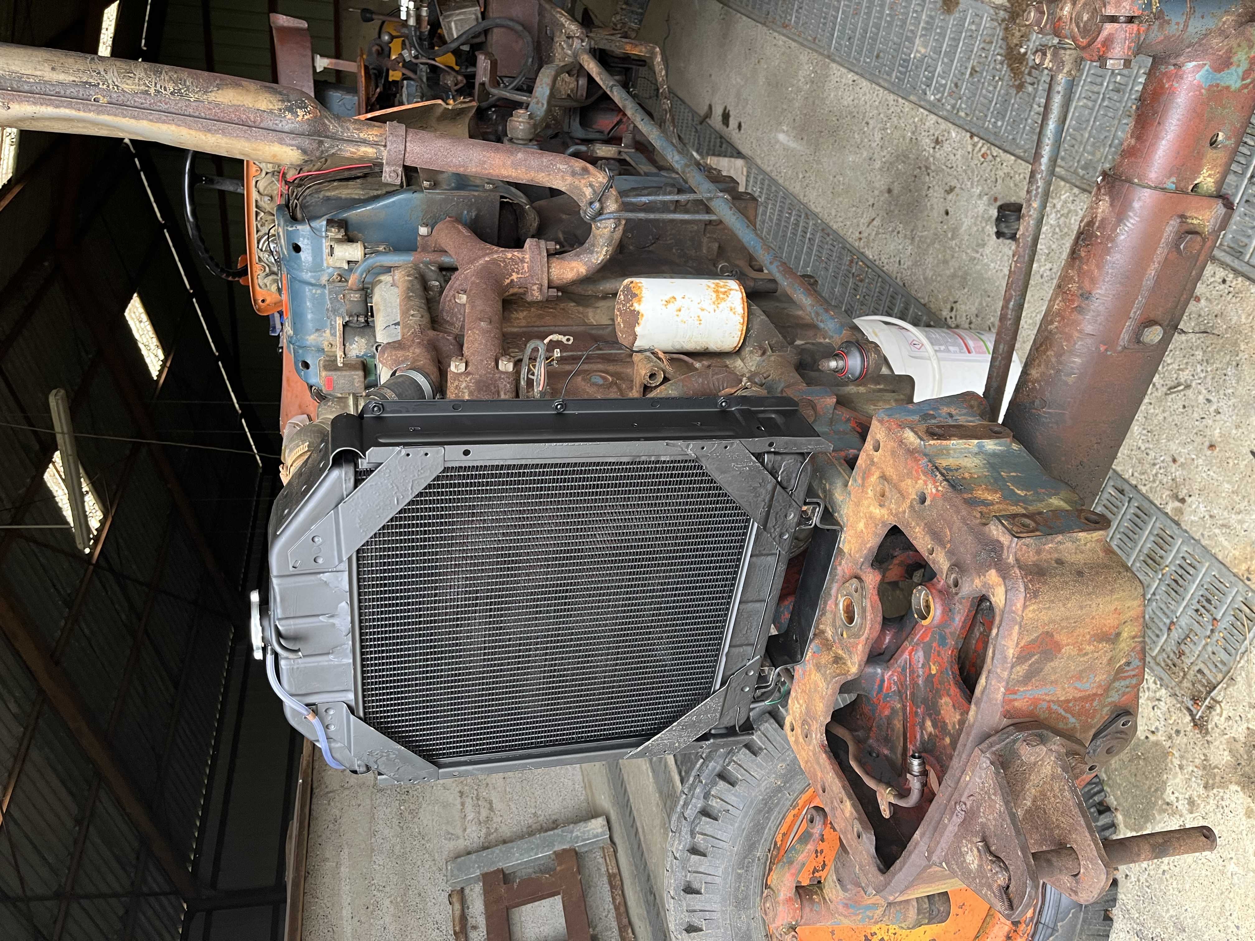

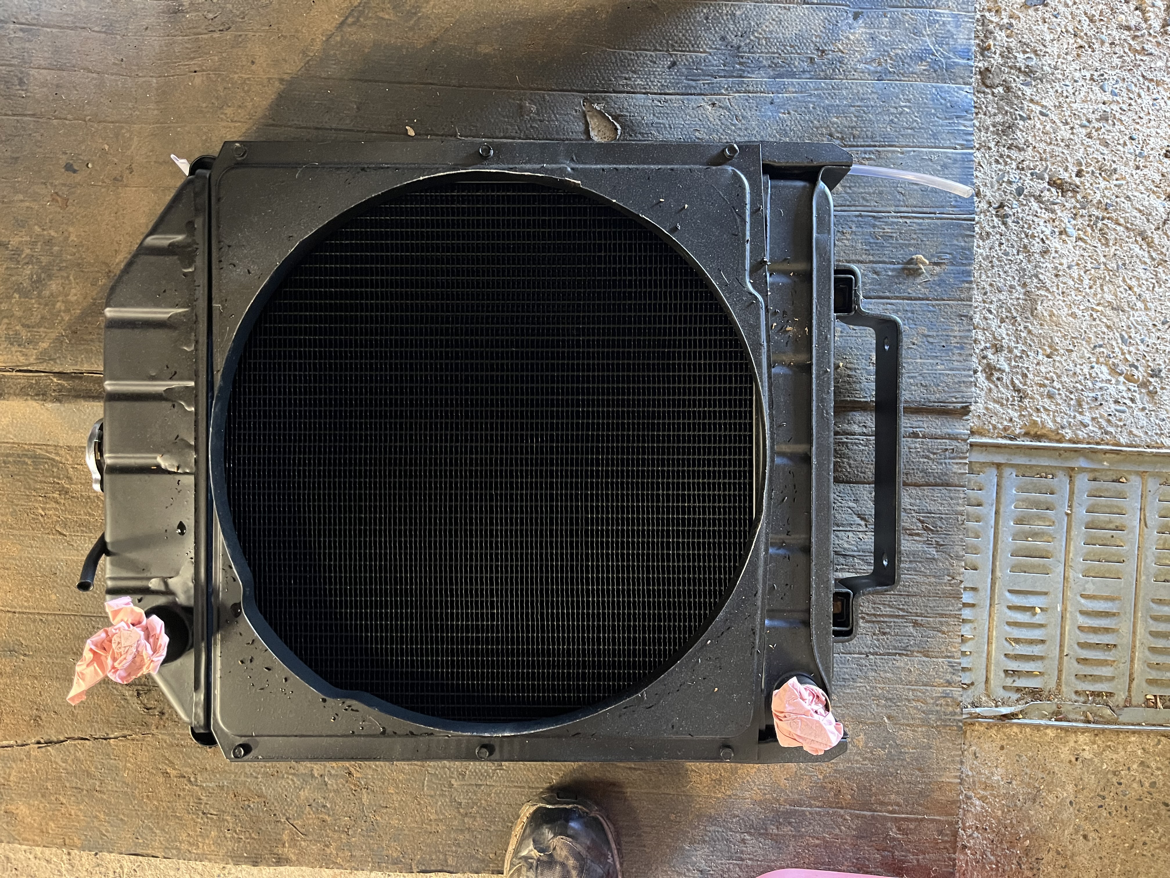

J’ai récupéré mon radiateur refait à neuf, celui d’origine avait plusieurs réparations douteuses et avait deux nouvelles fuites.
Le faisceau en nid d’abeille a été remplacé mais le reste conservé, super boulot !
Il est remonté sur le tracteur après changement d’une durite.

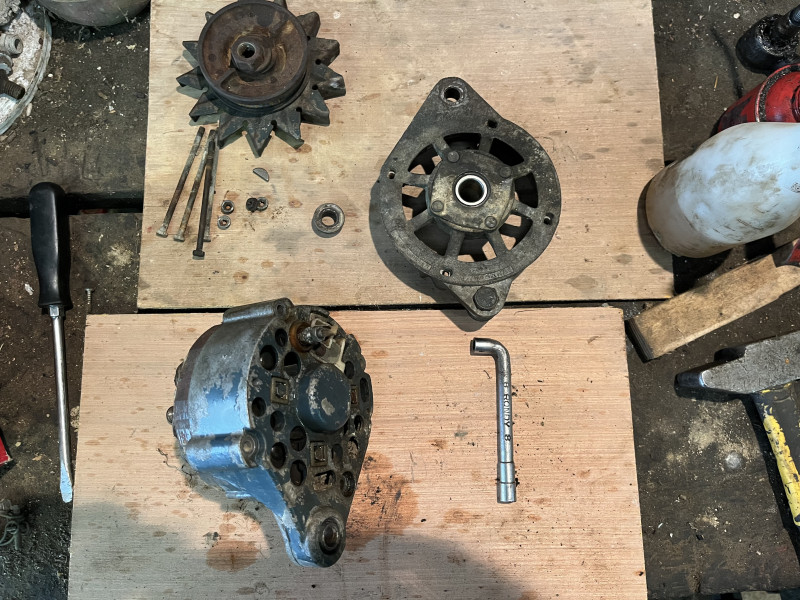

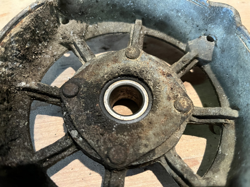

J’en ai profité pour changer la courroie qui était craquelée mais en la démontant je me suis rendu compte que l’alternateur était très bruyant.

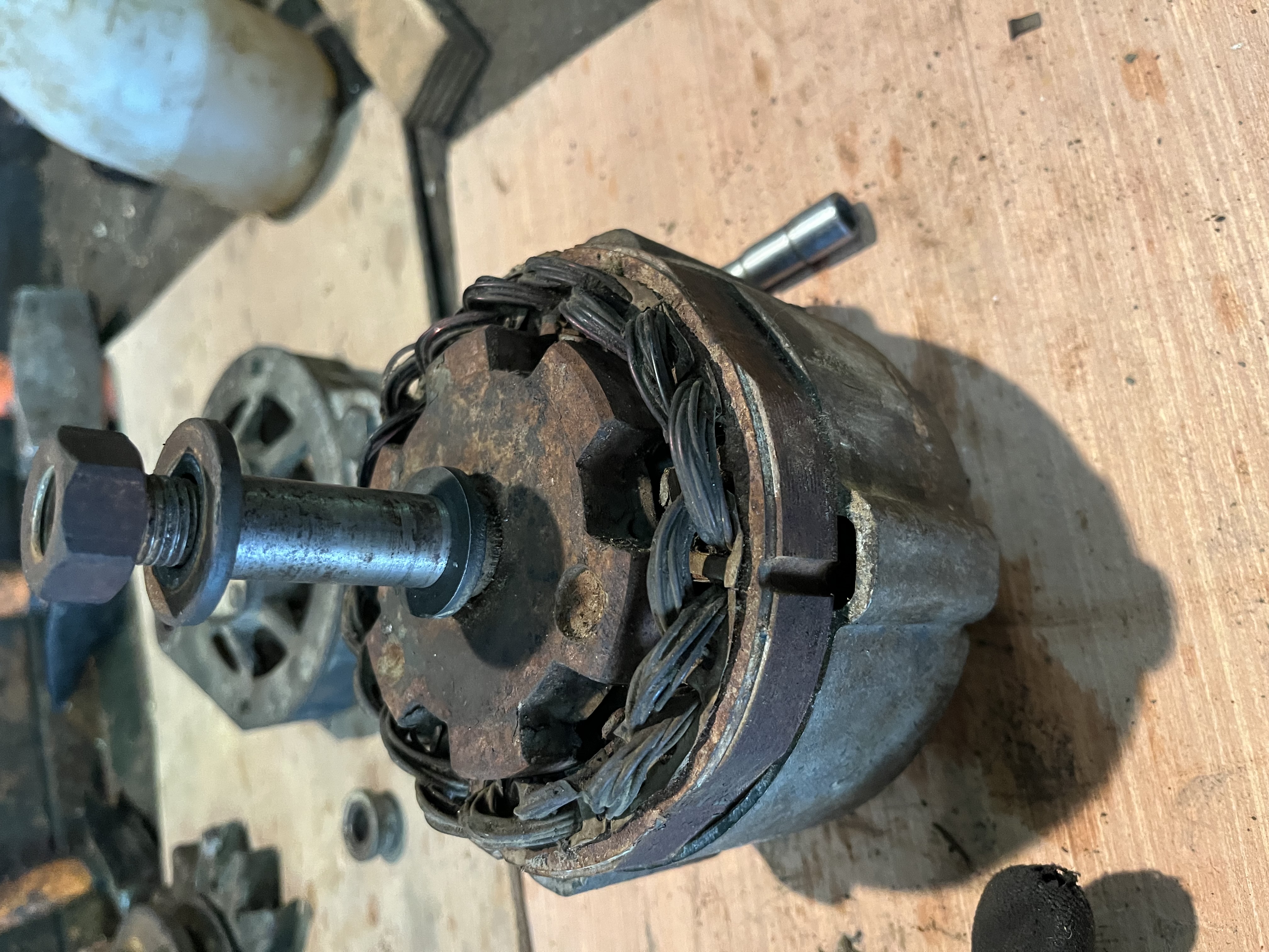

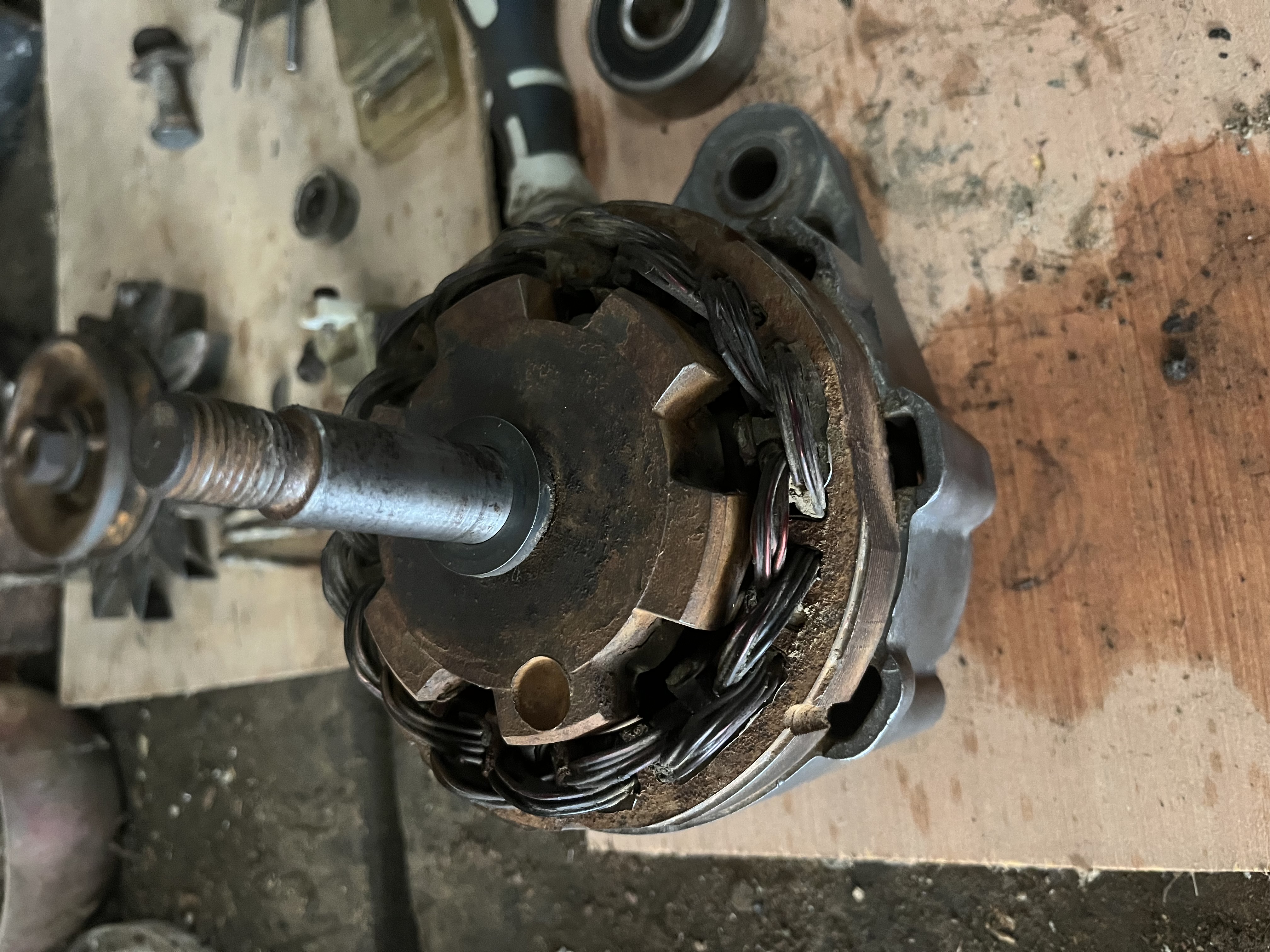

Je me suis attaqué au démontage pour changer les roulements mais j’ai deux problèmes.
Je n’arrive pas à sortir le rotor, je ne sais pas ce qui le retient…
Le roulement est enfermé dans la cage et on dirait que les flasques du roulement sont rivetées des deux côtés.

si tu veux changer ce roulement tu perces sur les rivets

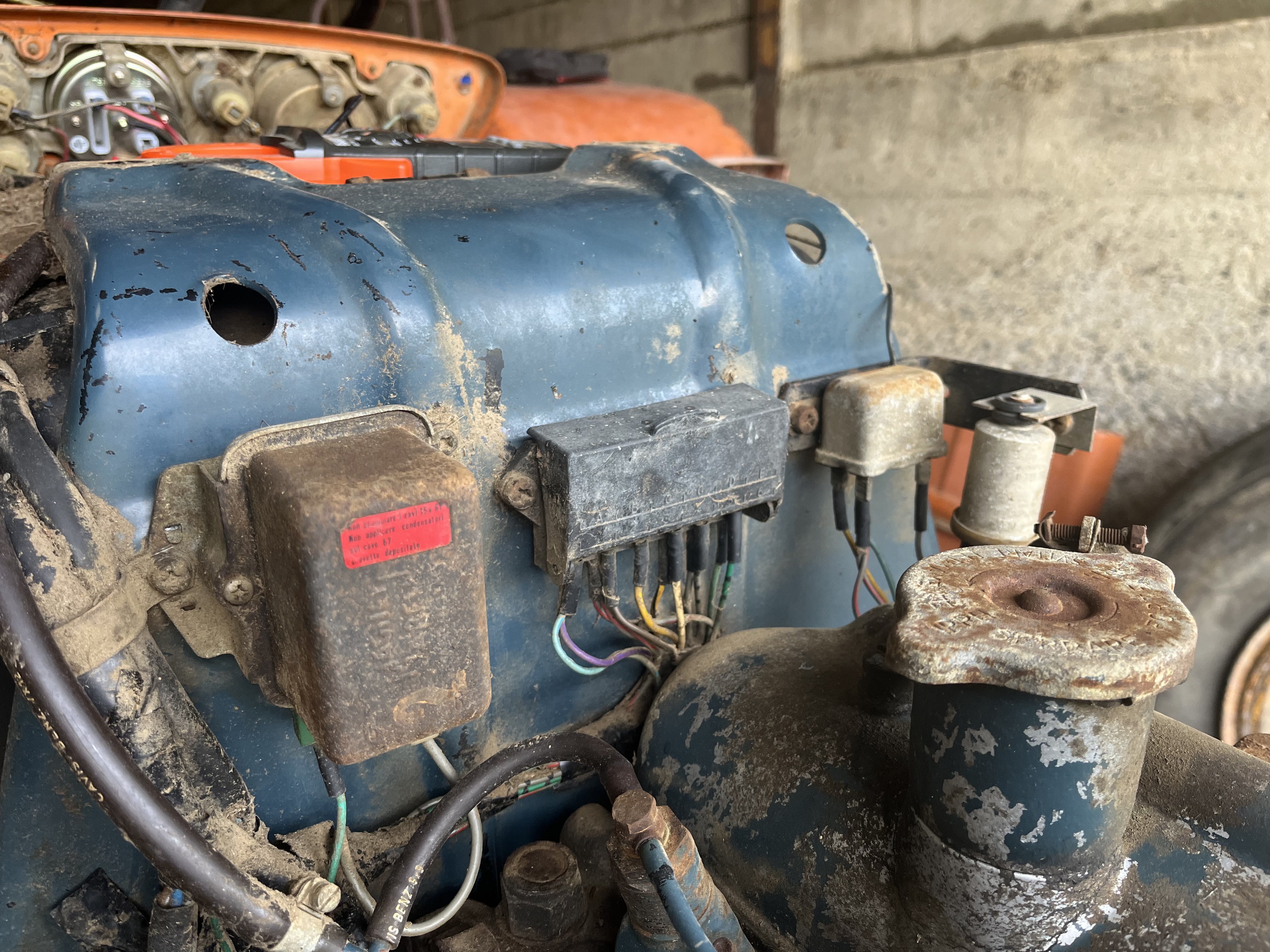

c'est un alternateur avec régulateur sur le coté du réservoir ?

Je suppose parce que je n’en vois pas sur l’alternateur

Est-ce que ça vaut le coup de le réparer ou vu son état il vaut mieux que j’en cherche un autre ?

rigoberto a écrit : 08 nov. 2025 12:14 J’ai récupéré mon radiateur refait à neuf, celui d’origine avait plusieurs réparations douteuses et avait deux nouvelles fuites.
Il est nickel :super: .
Par curiosité c'était quoi le coût de la réfection ? (faudra que j'y passe aussi..)

Ça m’a coûté 370€ ht.
