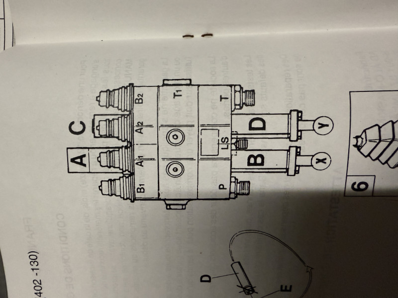

Re: Branchement chargeur NH L65
Bonjour Thierry,
Ci joint une photo de la notice qui est avec le chargeur.
J’essaye de joindre le mécano allemand, après info, il décroche pas à cause de mon numéro français, je prends le portable du travail, vu que je travail en Allemagne.
Bonne journée.
Alain
Bonne journée.
Alain
bon ont ai d'accord le distributeur du chargeur n'ai pas un centre a suivre c'est un LS , et pour ton tracteur il faut un distributeur a centre a suivre
