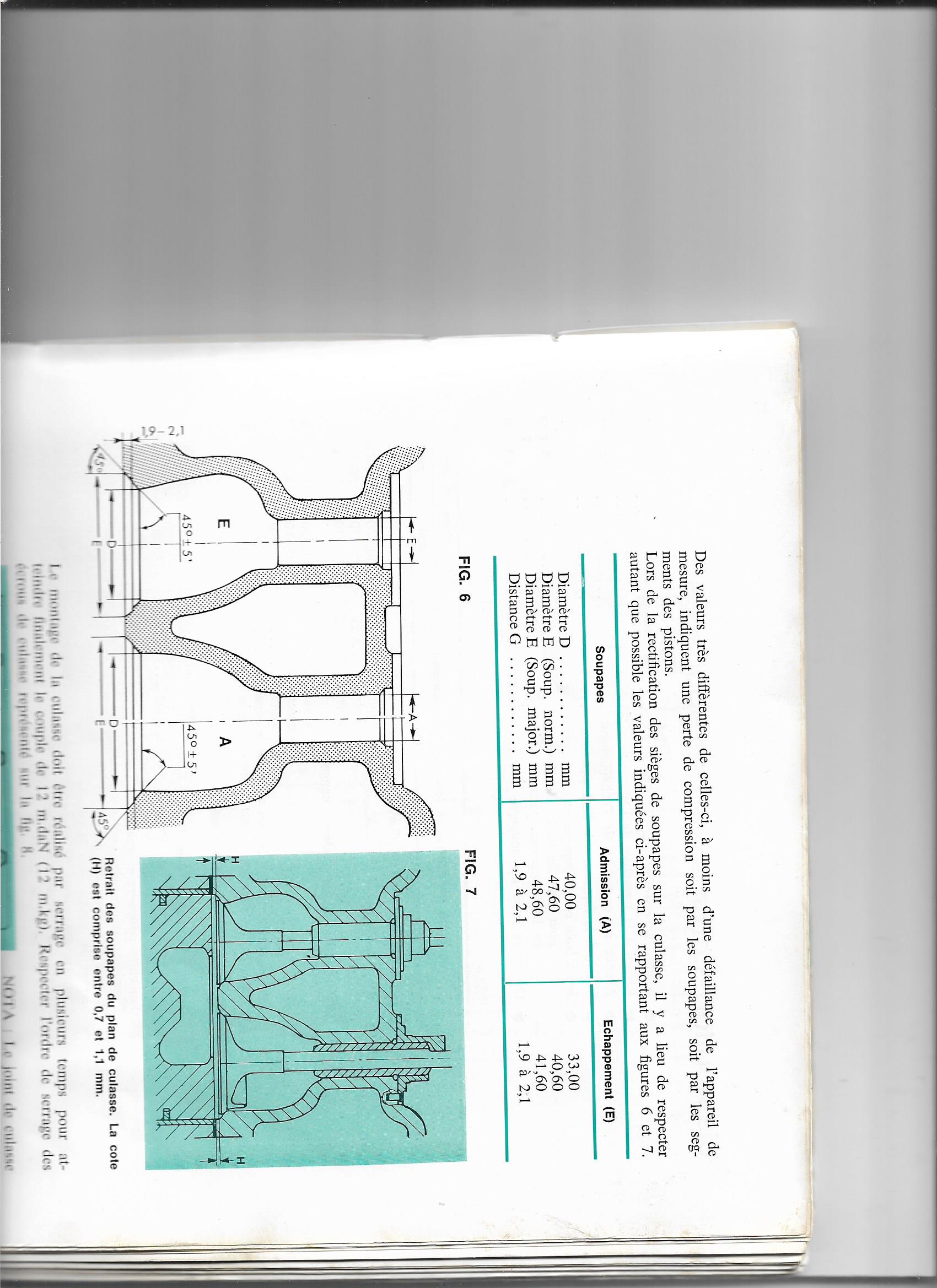

concernant les sièges de soupapes, si je ne me trompe pas, il me semble qu'il y en a pas c'est directement sur la culasse c'est pour cela qu'on trouve des soupapes avec +1mm pour reprendre la porté de la culasse tout en respectant la distance soupape/plan de joint de culasse. effectivement je pense que l'huile passe par les guides soupapes qui doivent être usés.
