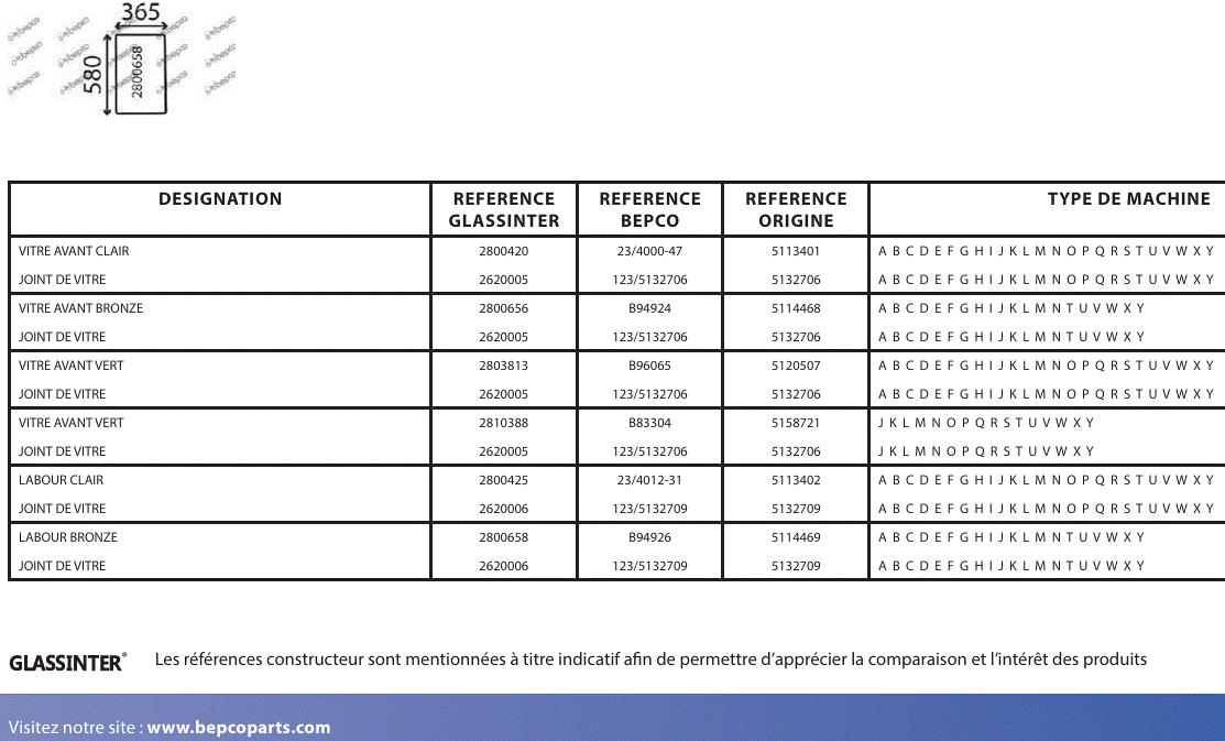

Bonjour, c'est la vitre "labour" sous le pare brise?
2800425 en clair ou 2800658 en bronze ou 2805892 en vert ; 580x 365 + JOINT 2620006. La lettre D : compatible 82-94.Tu peux garder le joint actuel.
Mettre le joint autour de la vitre avec une ficelle dedans. Positionner et tenir la vitre en place depuis l'extérieur. Une autre personne tire les 2 brins depuis l'intérieur en mettant en place progressivement la lèvre du joint, en tapotant s'il faut et s'aider d'un tournevis s'il faut.

super
un énorme merci pour les références et la technique pour la mettre !!
merci bcp
