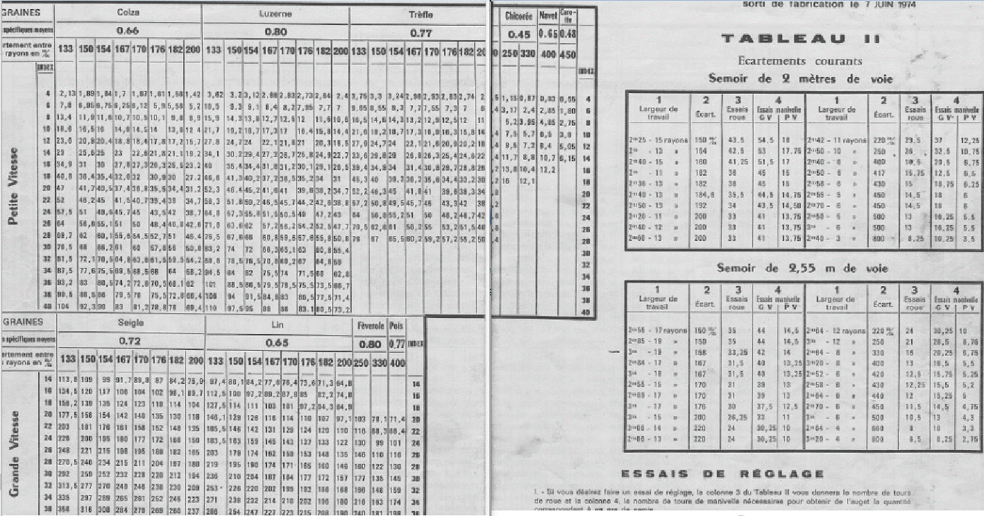

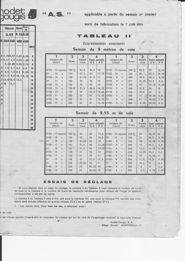

Voici la première page du tableau de réglage.
[attachment=1]IMG_0001.jpg[/attachment
la suite quand j'aurais résolu le redimensionnement des scans.
Le tableau est en format A3,il est scanné en deux fois

Je me suis amusé à faire le lien:
gilcop77
Messages : 202
x 20
Re: Semoir Nodet gougis
Message non lu par gilcop77 »
Merci Jean-claude pour le rapprochement,c'est bien lisible comme cela.
