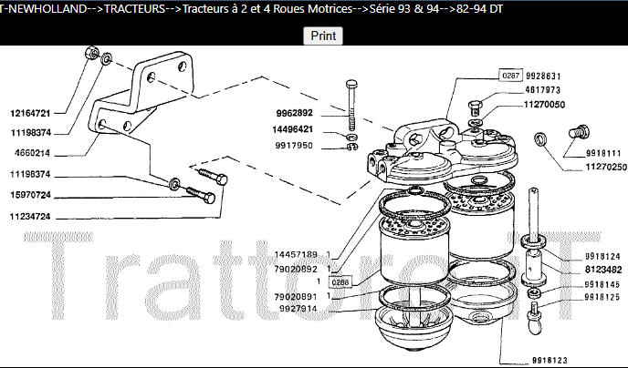

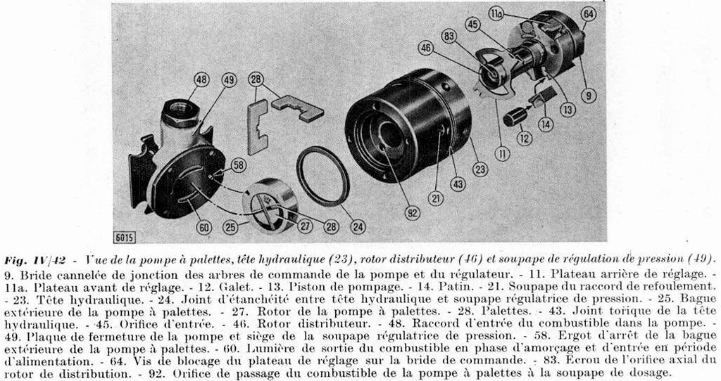

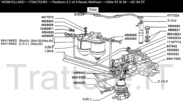

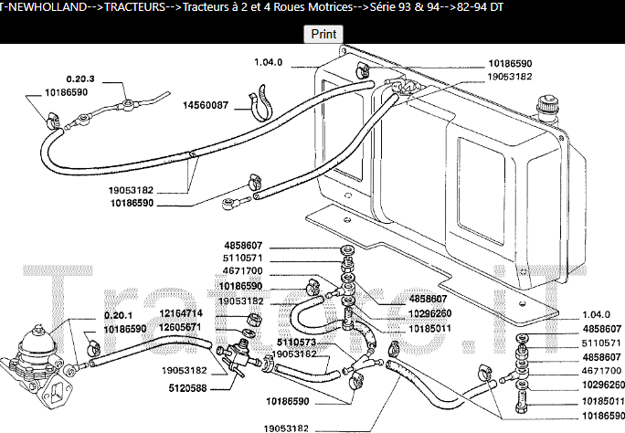

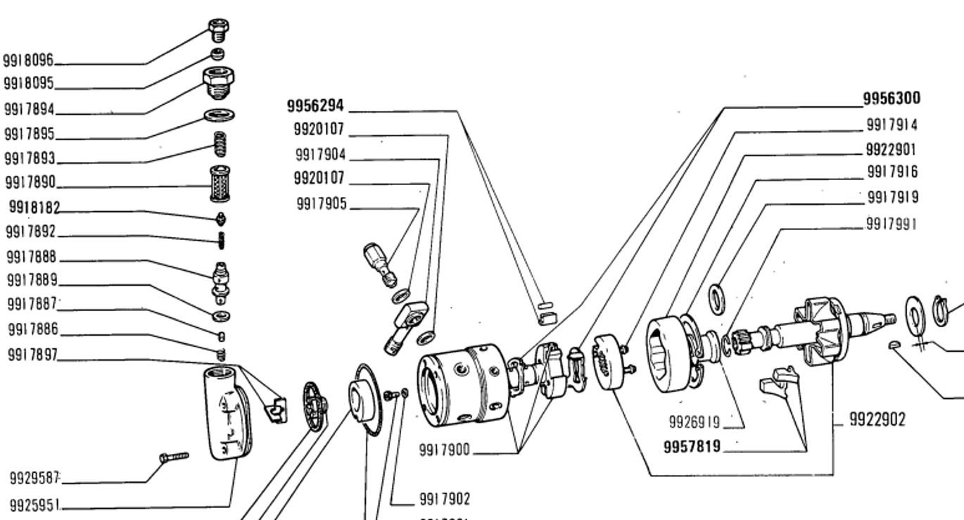

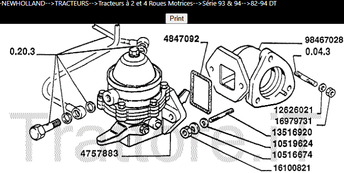

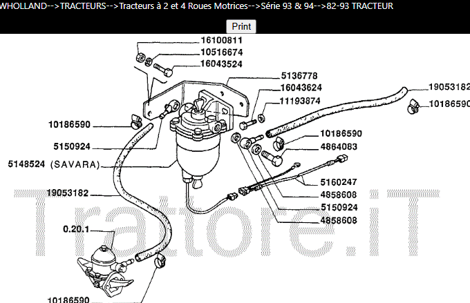

Messages : 3690
Re: A-COUPS ACCELERATION
Bonjour, voici le circuit de carburant. Tu as un tamis dans la pompe d'alimentation et un petit filtre à l'entrée de la pompe à injection CAV à nettoyer.En principe tu as une PI Bosch.
82-94_ filtres_ 2026-02-09 131318.gif (45.08 Kio) Vu 1813 fois

Bonsoir,
Le banjo avec filtre est à l'entrée de la pompe d'alimentation.
De plus si tu as la même pompe que sur le schémas ci-dessus, il y a un filtre sous le chapeau, dévisse la vis centrale.
