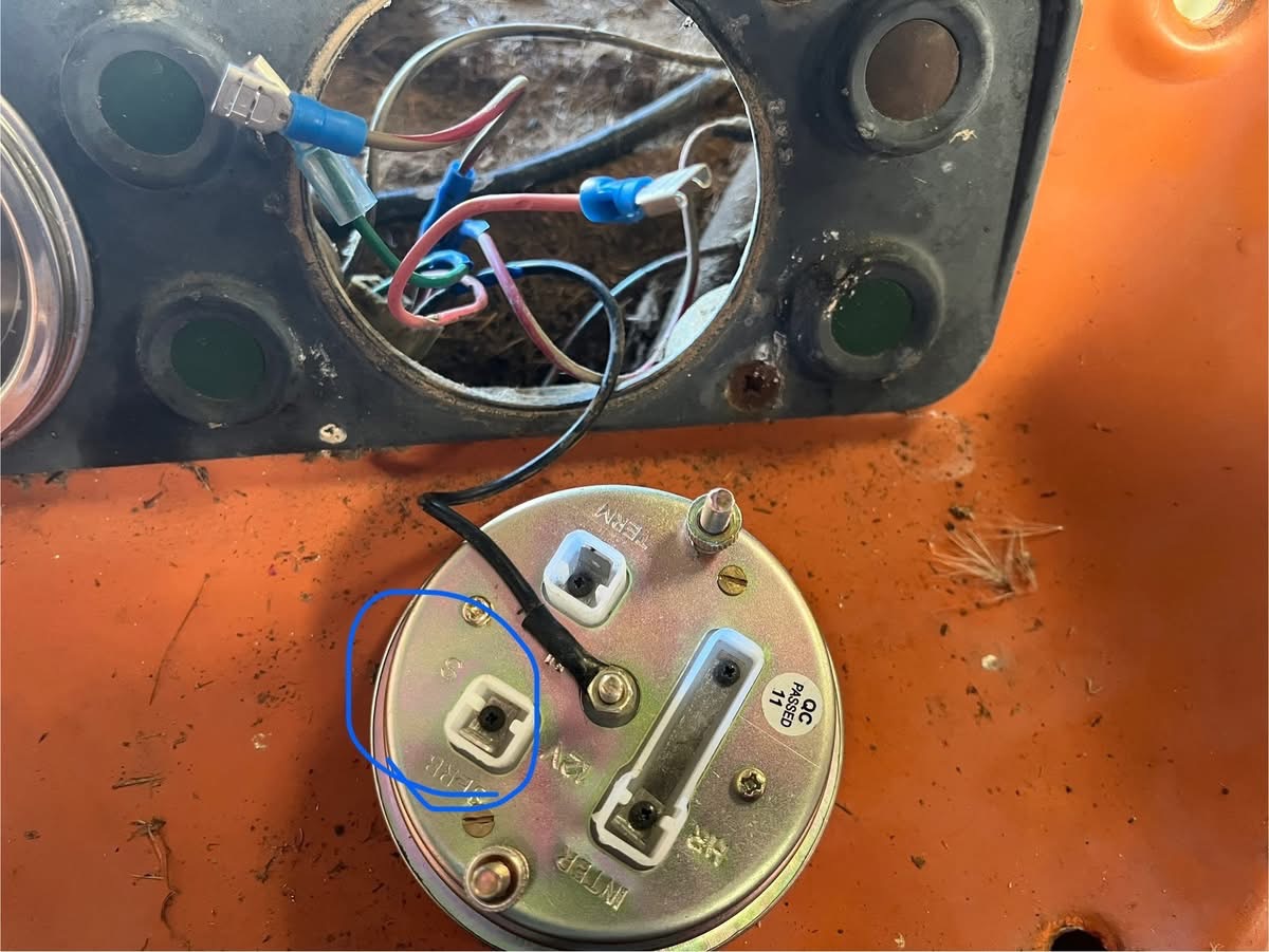

Sur mon someca 750 l’indicateur de température et jauge de carburant ne fonctionne pas et une aiguille est cassé. Je veux changer l’indicateur mais les fils derrière ont été rongés par les souris.
Est-ce que quelqu’un pourrait me confirmer l’emplacement du + et de la jauge.
La jauge se branche sur la cosse que j’ai entouré ?

SERB : tu suis le fil S (rose) qui va à la jauge 39.
TERM: tu suis le fil V (vert) qui va au 41 transmetteur du thermo élect 42.
INT(ER) : tu suis le fil HR (gris rayé rouge) qui va au 38 commande de l'indicateur d'arrêt du tracteur et des remorques éventuelles.
Le fil N (noir) à la masse -.

Super merci !
Juste par curiosité, que signifie HR sur le schéma ?

HR c'est le fil gris rayé de rouge qui se retrouve avec le fil HR gris rayé de rouge du voyant 12 (signal pression d'huile moteur) qui va au fusible ; ensuite sortie fil M (marron) qui va au commutateur de démarrage 19.

Merci tout marche, j’ai pu remonter la carrosserie
