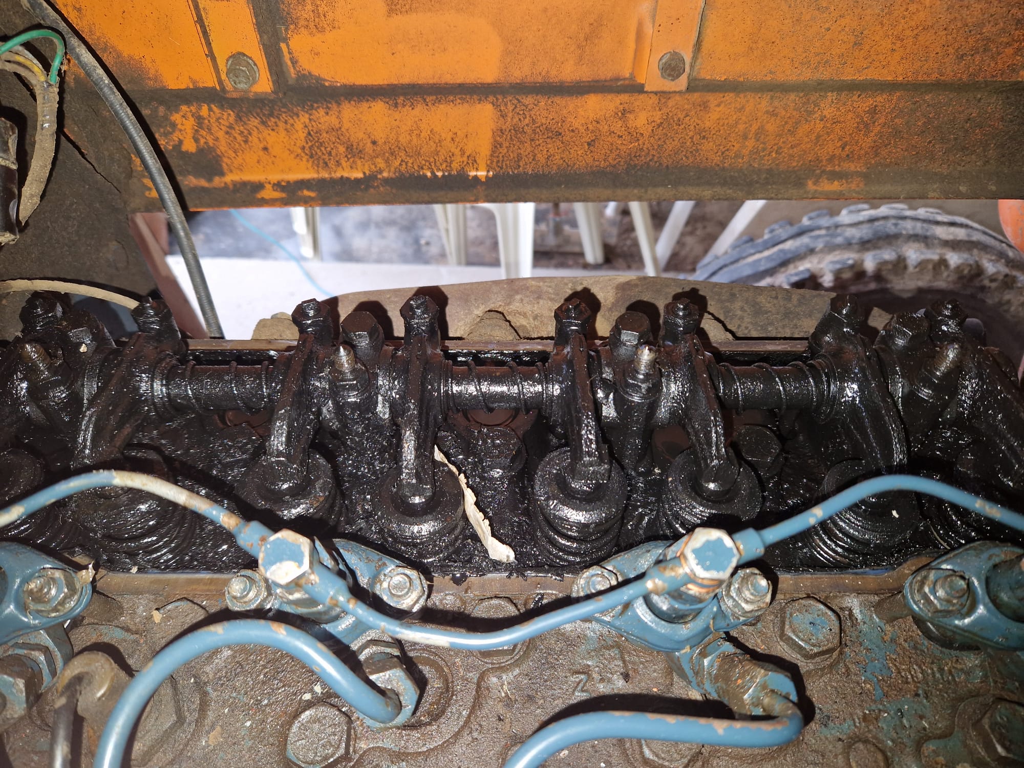

Suite de la maintenance du Someca 550 pompe CAV:
j'ai voulu régler mes culbuteurs mais j'ai trouvé beaucoup de calamine. J'ai tout nettoyé aspiré mais de quoi cela peut venir?
Huile de mauvaise qualité, manque d'entretien, autre?
merci pour vos avis

Re: probleme de démarrage SOMECA 550
Message non lu par Pierre »
Un gros soucis d'étanchéité soupapes/guides ou joints de soupapes HS?
Tu peut contrôler avec pistons haut, enlève les ressorts de rappel soupapes et voir joints et jeux.
Attention de ne pas bouger le piston une fois les ressorts déposés!!!
A+ Pierre
Messages : 10318
pauvre tracteur je pense d'abord à un manque d'entretien
il y a 55 ans (environ) le constructeur demandait aux concessionnaires un réglage des culbuteurs en fin de garantie
c'est possible que depuis ce temps la rien n'a été fait
