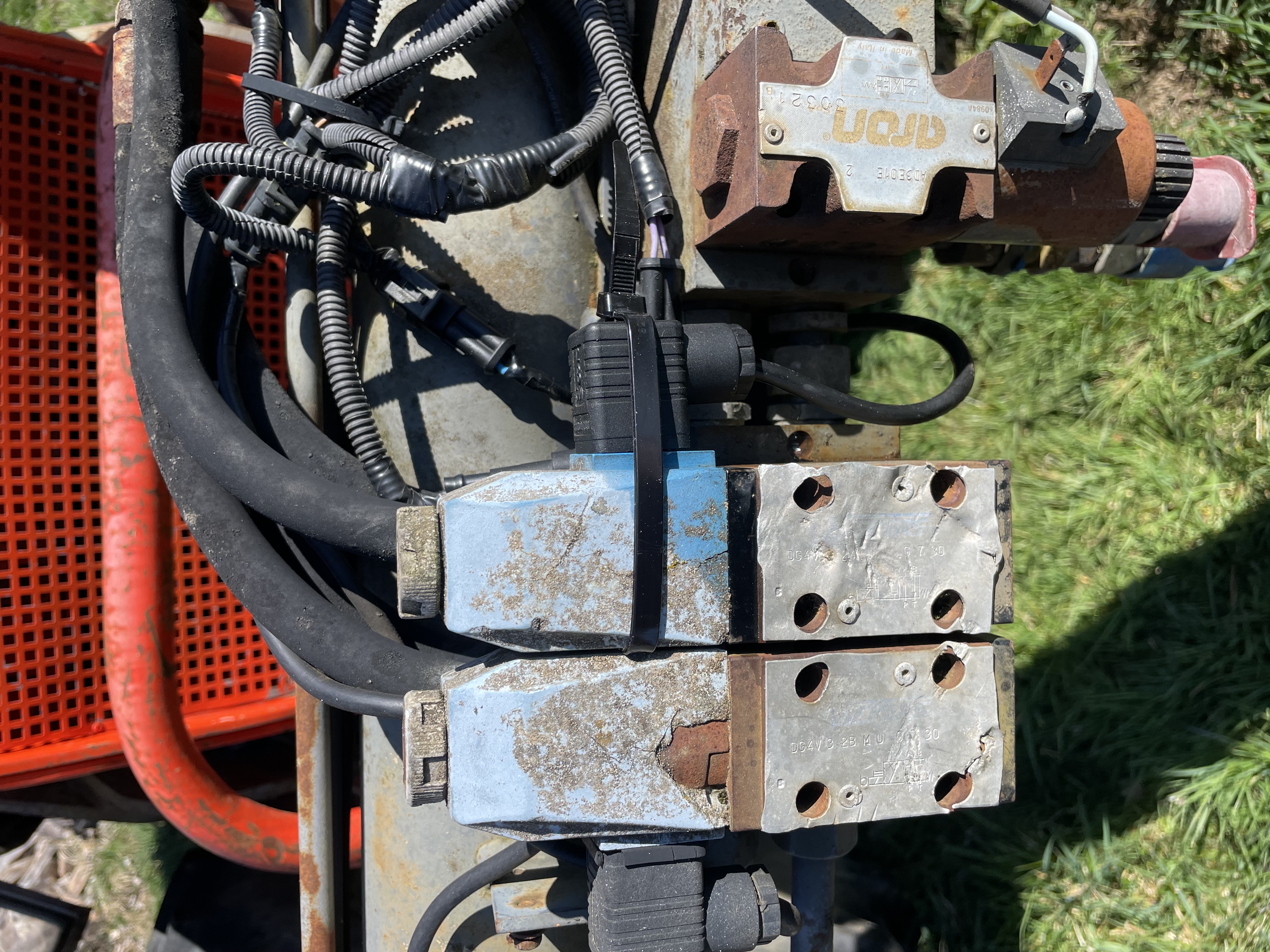

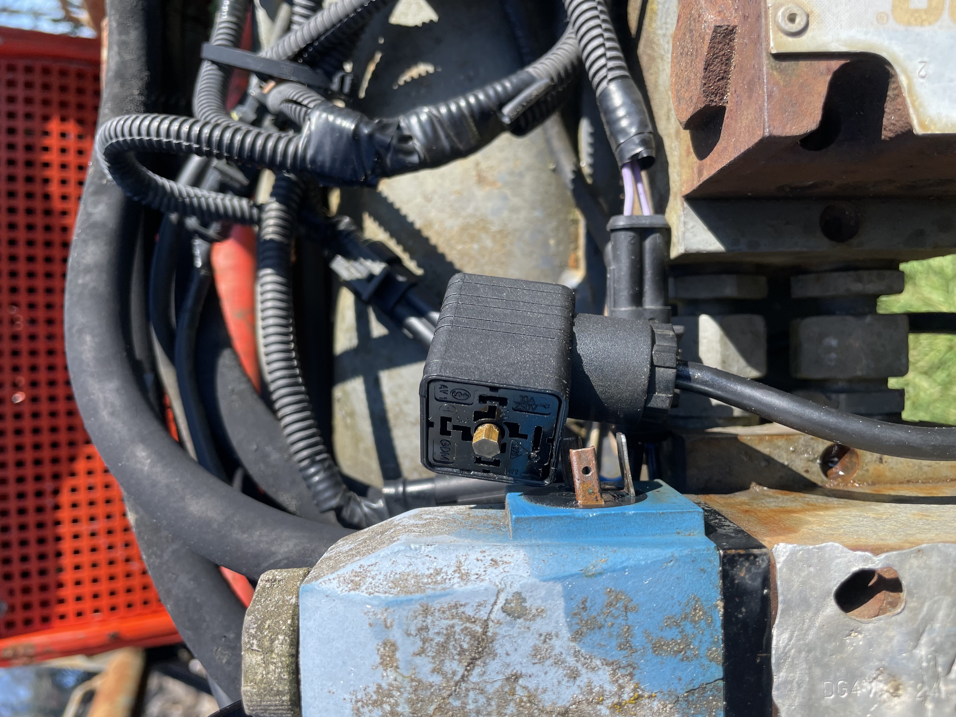

Une prise d’electrovanne a été arrachée par une branche sur ma fourche. Je l’ai remontée en la maintenant avec un collier plastique. Elle a fonctionné le temps de 2 manœuvres et depuis plus rien malgré plusieurs tentatives de nettoyage complet des cosses et plusieurs serrages du collier. Une idée de solutions?
Merci.
Ci joint deux photos qui seront plus explicites.

J’ai testé. Le courant arrive bien. Donc je sèche. Peut être que les bornes de l’électrovanne qui sont un peu tordues ne permettent pas le bon fonctionnement de celle-ci ?
Je vais regarder comment elle se démonte .

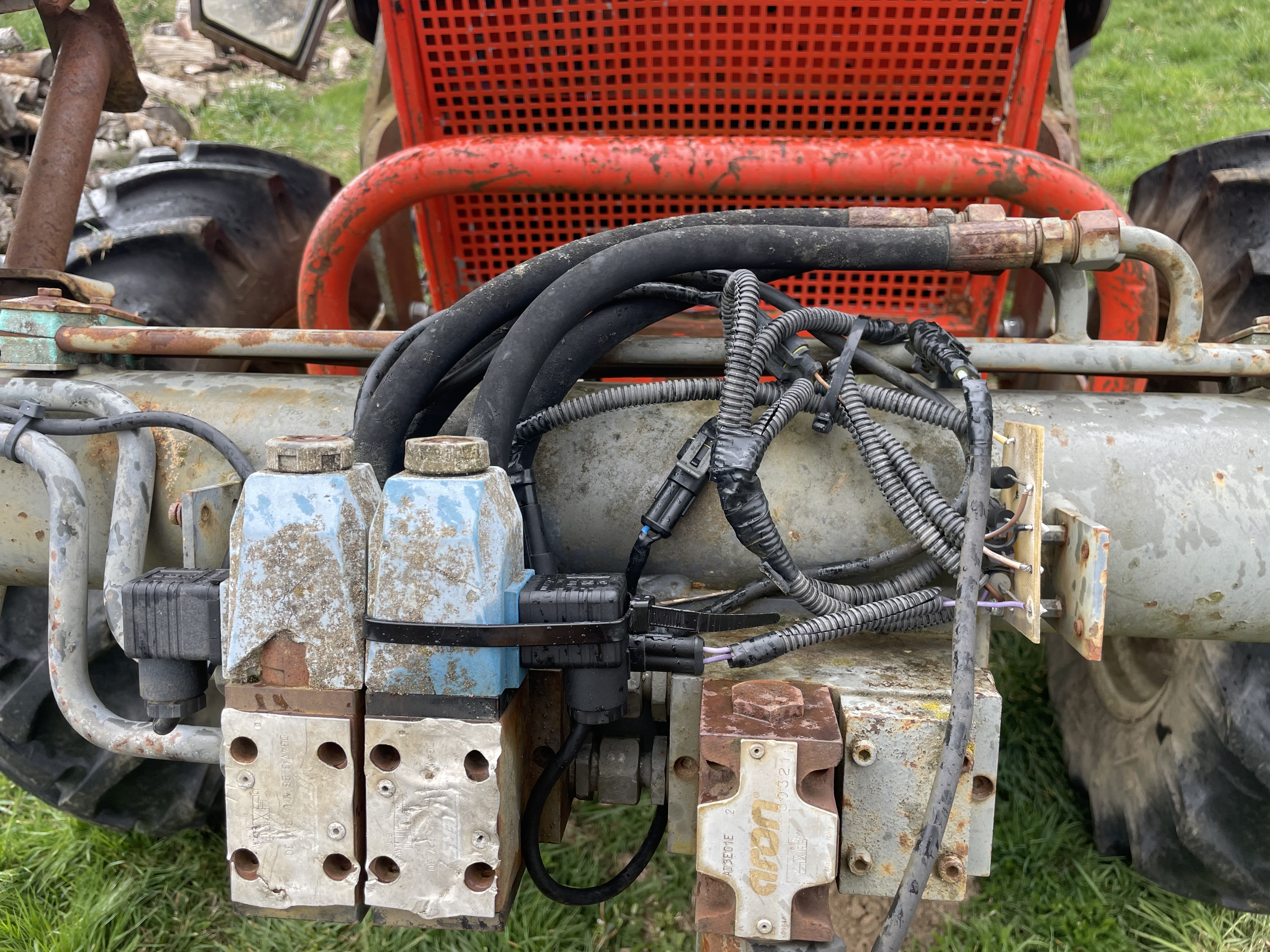

J’ai vérifié avec un voltmètre sur la prise qui a été arrachée. Effectivement je n’ai plus que les fonctions montée et descente du chargeur. Je ne savais pas pour la deuxième électrovanne . Il faut que je teste l’autre électrovanne ? Je prends en photo l’ensemble des connexions car je ne vois pas de boîtier.

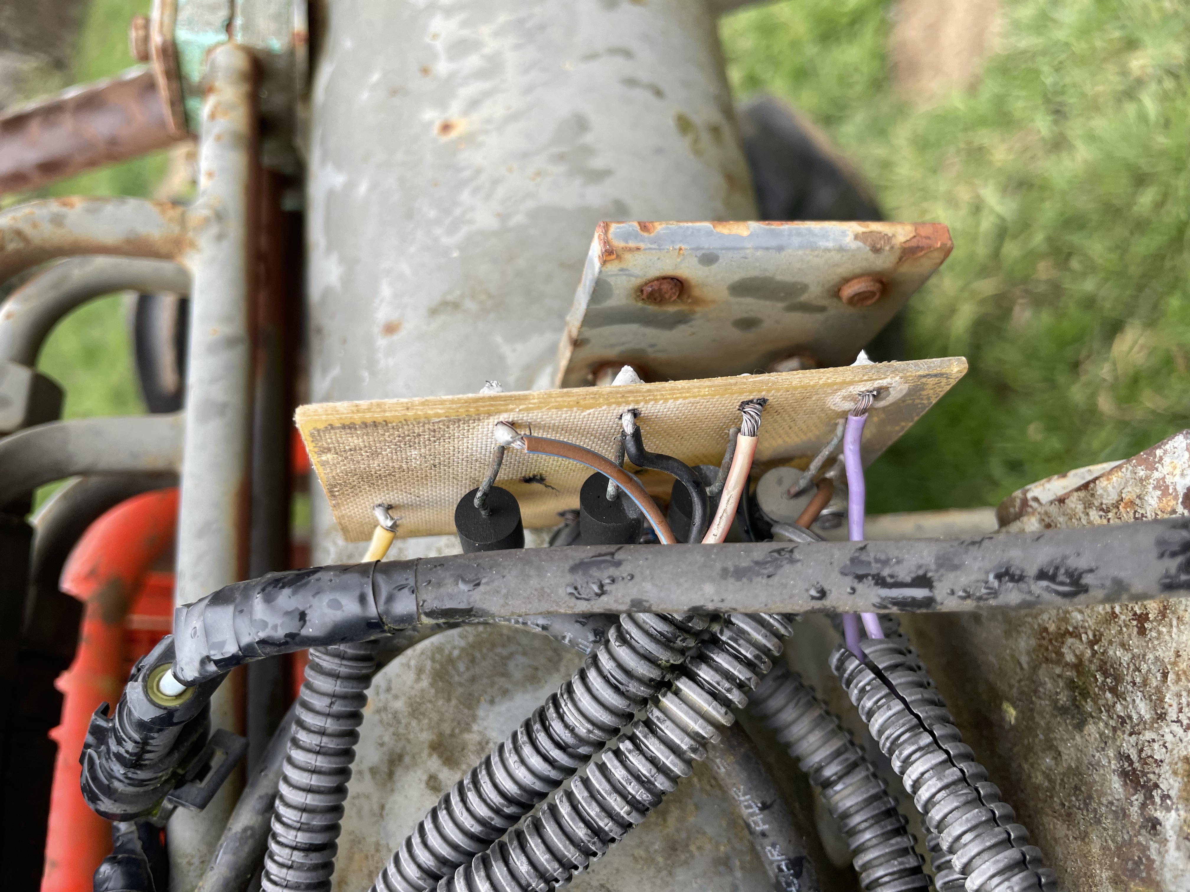

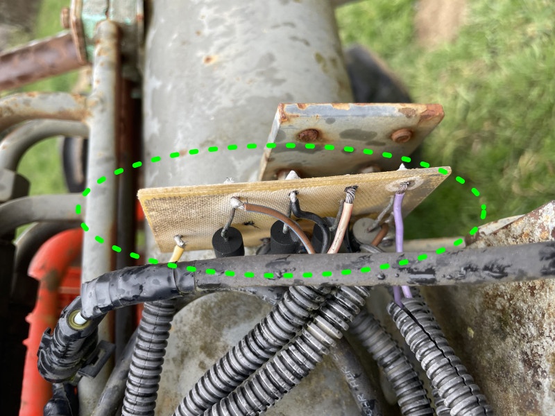

ok tu n'a plus la boite , mais tu a encore la platine avec les composants dessus ( diodes )
chargeur faucheux.jpg (184.48 Kio) Vu 1513 fois
j'ai refait entièrement le faisceau sur un chargeur faucheux F1 ou F2
et j'ai pris un boite plexo et j'ai mis une barrette de domino avec des diodes , car j'ai mis une autre tranche hydraulique pour avoir la 3 ieme fonction
car le prix en neuf était exorbitant :pleur4: :pleur4: :pleur4:
