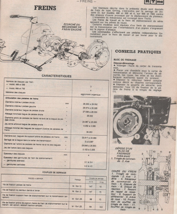

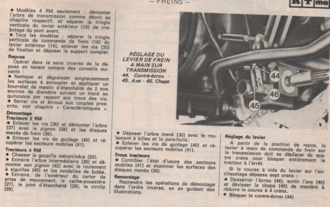

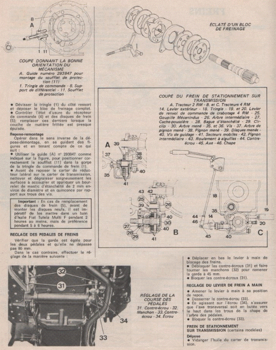

Bonsoir a tous.
Depuis que j ai acquis mon 65-66 je ne m en suis pas beaucoup servis en revanche j ai remarqué un soucis avec les freins.
Lorsque je l ai acheté il freinait tres bien sur les 2 roues et ce a avec les pédales a mi course.
Et là plus ça vient il freine toujours bien sur les 2 roues mais pour un meme freinage efficace mes 2 pedales doivent etre au plancher désormais.
Je sais que je peux regler la tringle mais j aimerais plutot comprendre qu est ce qui a causé celà ? Il me semble que c est un mecanisme classique non ?
Merci de vous retours.
Messages : 10315
Re: Soucis freins fiat 65-66
vraisemblablement les disques commencent à s'user
tu peux dans un premier temps les régler mais avec de la course aux pédales
le moment ou les soufflets en bout de la tige de réglage vont etre abimés (fuite) il faudra les refaire
Messages : 3690
Bonjour, je viens de mettre ce document pour le 766 de PA&DARKO. C'est similaire pour le 65-66:
FREINS 1_ 2026-03-30 191230.gif (233.79 Kio) Vu 1871 fois

jj a écrit : 02 avr. 2026 08:37 vraisemblablement les disques commencent à s'user
Non mais il y a forcément un truc qui cloche mes freins ne se sont pas usés subitement alors que je me suis servi a peine 20 h du tracteur !!! Sur mes autres tracteurs je touche au réglage tous les 10 ans !
