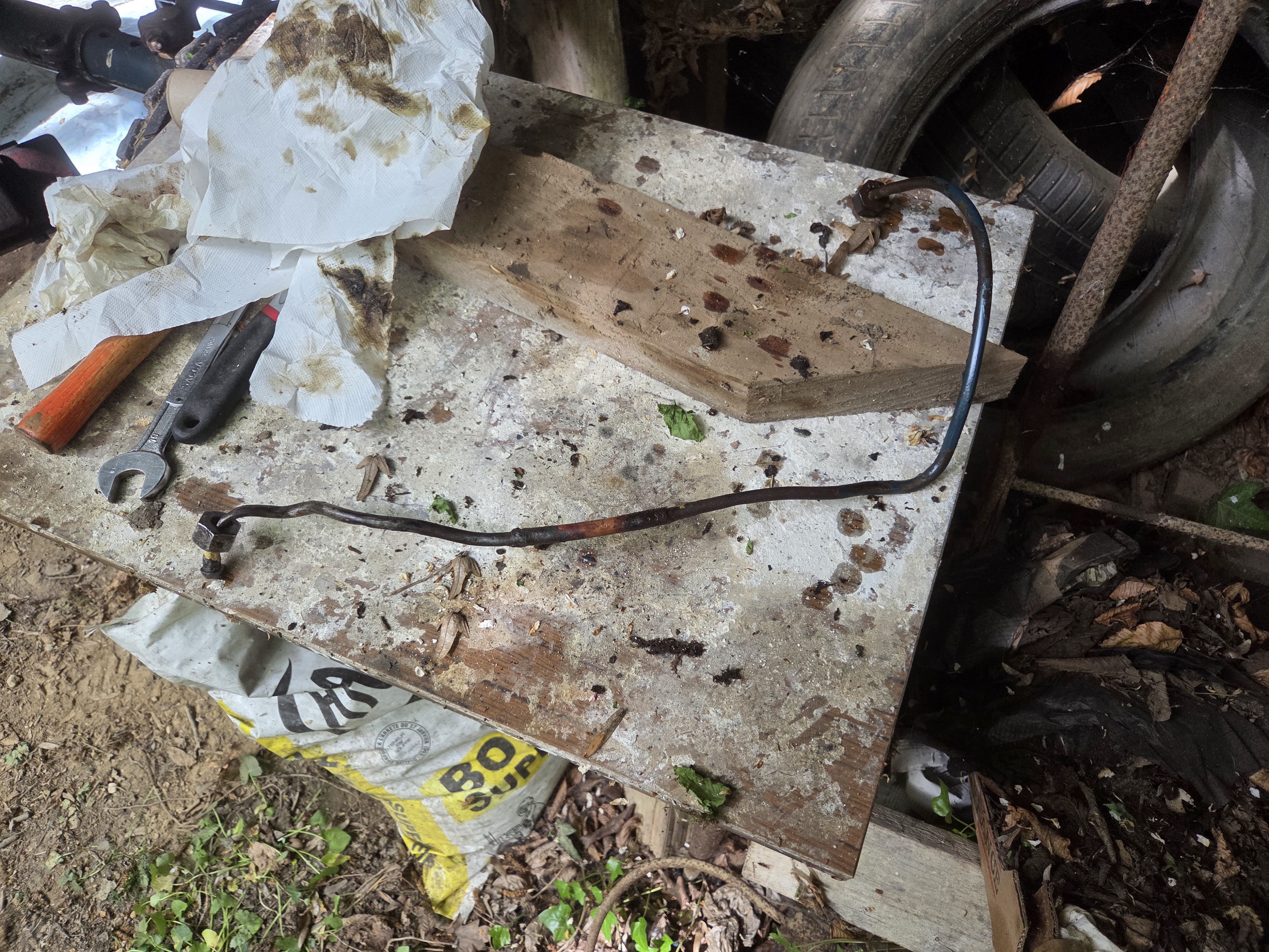

dans les nouveautés voici le tuyau de raccord entre le verrin et le boitier. Le tuyau en acier s'est percé et abimé(voir photo). Il avait déjà subi une brasure mais cela avait obstrué en plus le tuyau. Je vais refaire un tuyau similaire. Car il semble que l'ouverture du tuyau ne soit pas homogène. Un conseil pour le matériel : acier comme d'origine ou cuivre?
- Messages : 10305
- x 231
Re: Rénovation hydraulique et circuit eau someca 215
le cuivre est plus facile à former et résiste mieux à la rouille
