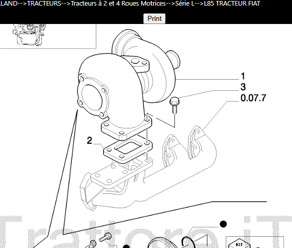

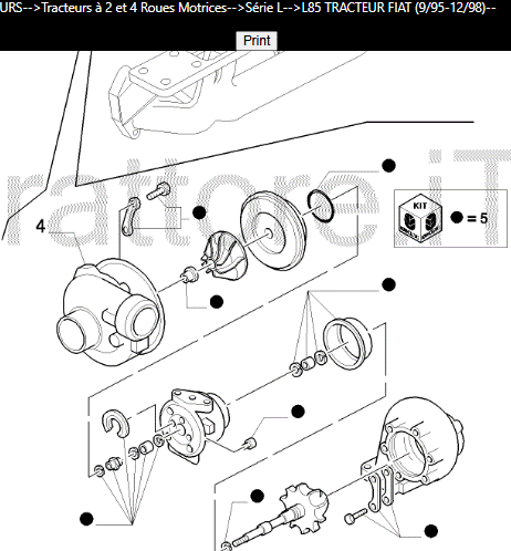

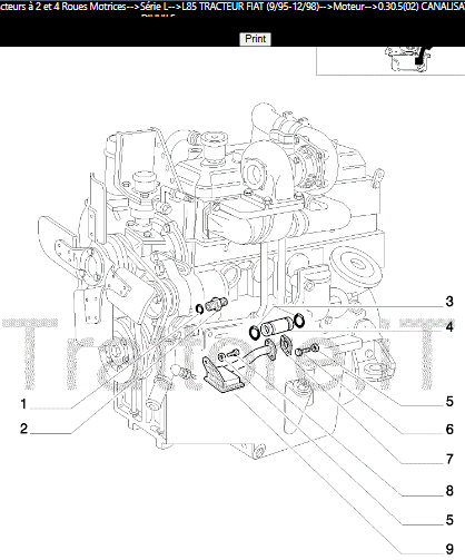

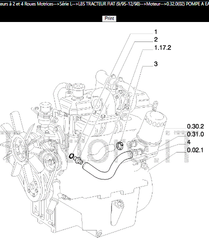

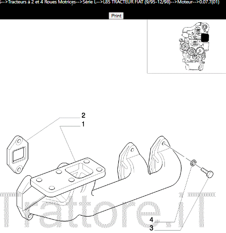

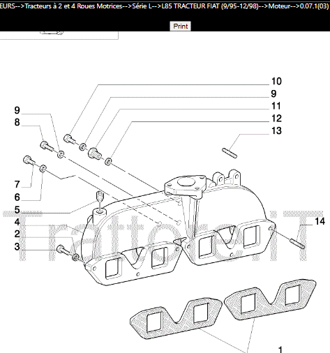

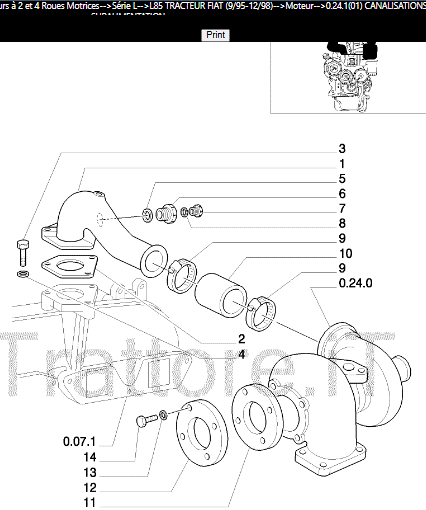

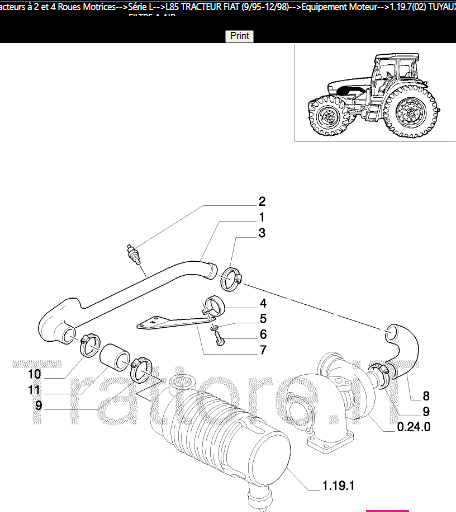

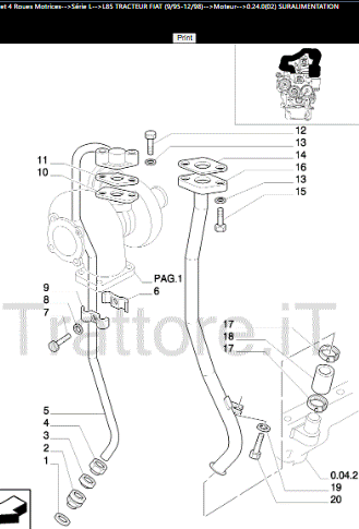

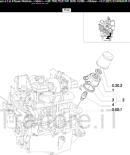

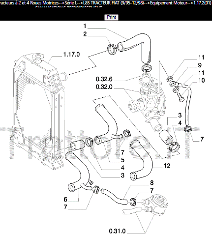

Ci-dessous les divers éléments pour le turbo du L 85.Prévoir les branchements des 2 tuyaux d'huile sur le bloc et le carter et les 2 durites du refroidisseur d'huile entre le filtre et le circuit de refroidissement.
L 85-Conduit d'admission_ 2026-05-14 083029.gif (28.31 Kio) Vu 931 fois
L 85-Conduit d'échappement_2026-05-14 082805.gif (21.89 Kio) Vu 931 fois
L 85- Turbo_1-2026-05-14 083406.gif (29.44 Kio) Vu 931 fois
L 85-Turbo -2_ 2026-05-14 083631.gif (34.9 Kio) Vu 931 fois
L 85-Canalisations turbo_ 2026-05-14 084220.gif (26.6 Kio) Vu 931 fois
L 85-Echangeur de t° sous filtre à huile_ 2026-05-14 084509.gif (31.03 Kio) Vu 931 fois
L 85-Moteur -Canalisation interne d'huile 2026-05-14 092936.gif (31.06 Kio) Vu 929 fois
L 85-Tuyaux filtre à air_2026-05-14 093402.gif (24.48 Kio) Vu 929 fois
L 85-Durite refroidissement huile moteur_ 2026-05-14 095921.gif (27.55 Kio) Vu 925 fois
