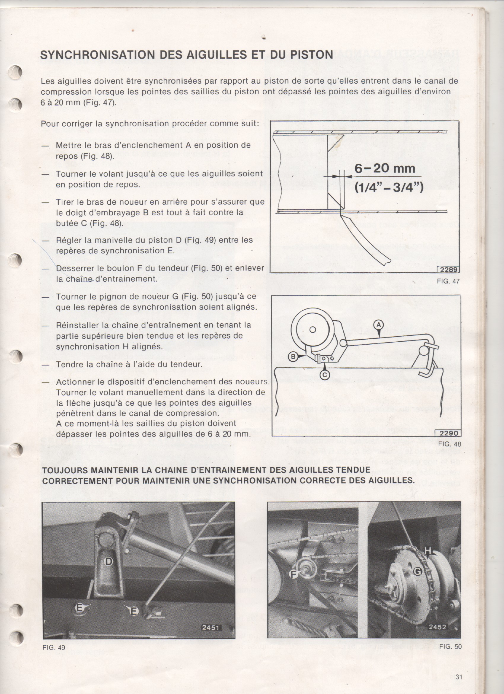

J’ai un souci sur une presse Rivierre-Casalis KR40 au niveau du système de nouage / synchronisation.
Le problème ne semble pas venir des noueurs eux-mêmes ni des nœuds, mais plutôt de la synchronisation entre le piston et les aiguilles.
Au moment où le système s’enclenche pour faire le nœud, le piston vient taper dans la sécurité des aiguilles et cela casse la vis de sécurité du volant.
Au début j’ai réussi à faire quelques bottes, puis la vis a cassé. Depuis, impossible de refaire fonctionner la machine correctement : à chaque enclenchement du nouage la vis casse à nouveau.
Je soupçonne un problème de :
désynchronisation piston / aiguilles,
ou sécurité d’aiguille / déclenchement mal réglé.
Avant de tout démonter, est-ce que certains ont déjà rencontré ce problème ?
Par quoi commenceriez-vous pour contrôler le calage ?
Merci d’avance pour vos conseils.

Bonjour, voici le principe pour une Sperry New Holland 265:

tu retrouves le meme principe sur les presses SOMECA sur le forum le calage aiguilles / piston

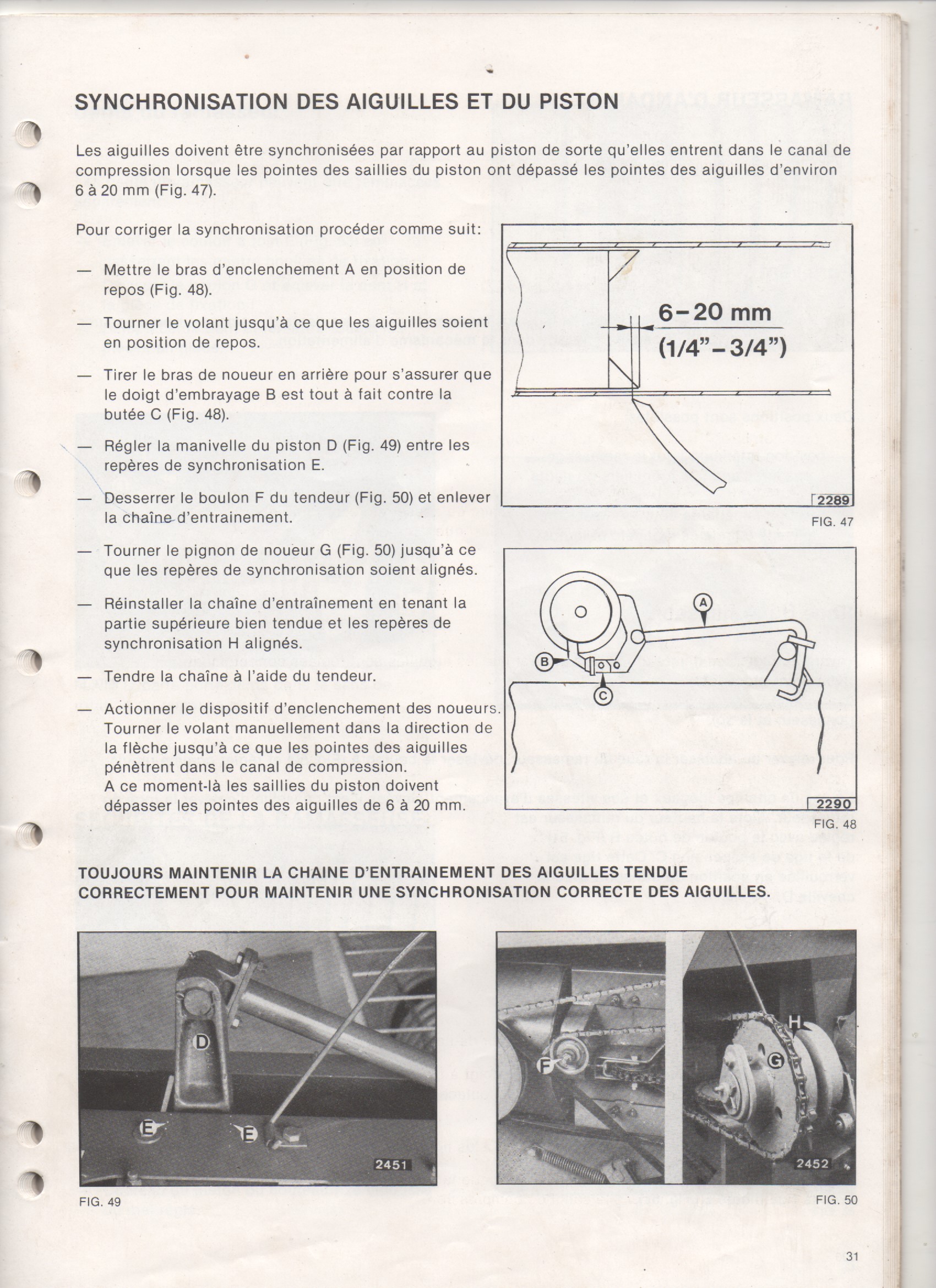

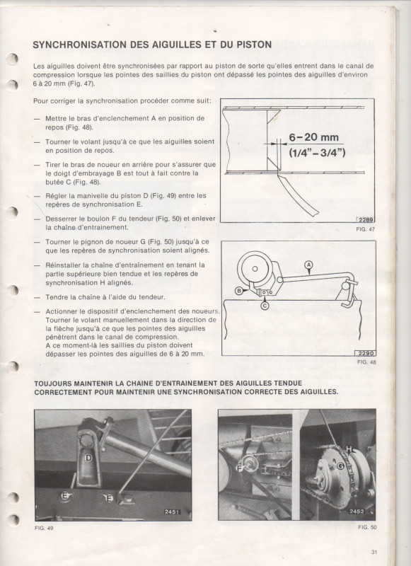

Voici le livret de la Rivierre-Casalis KR-40
