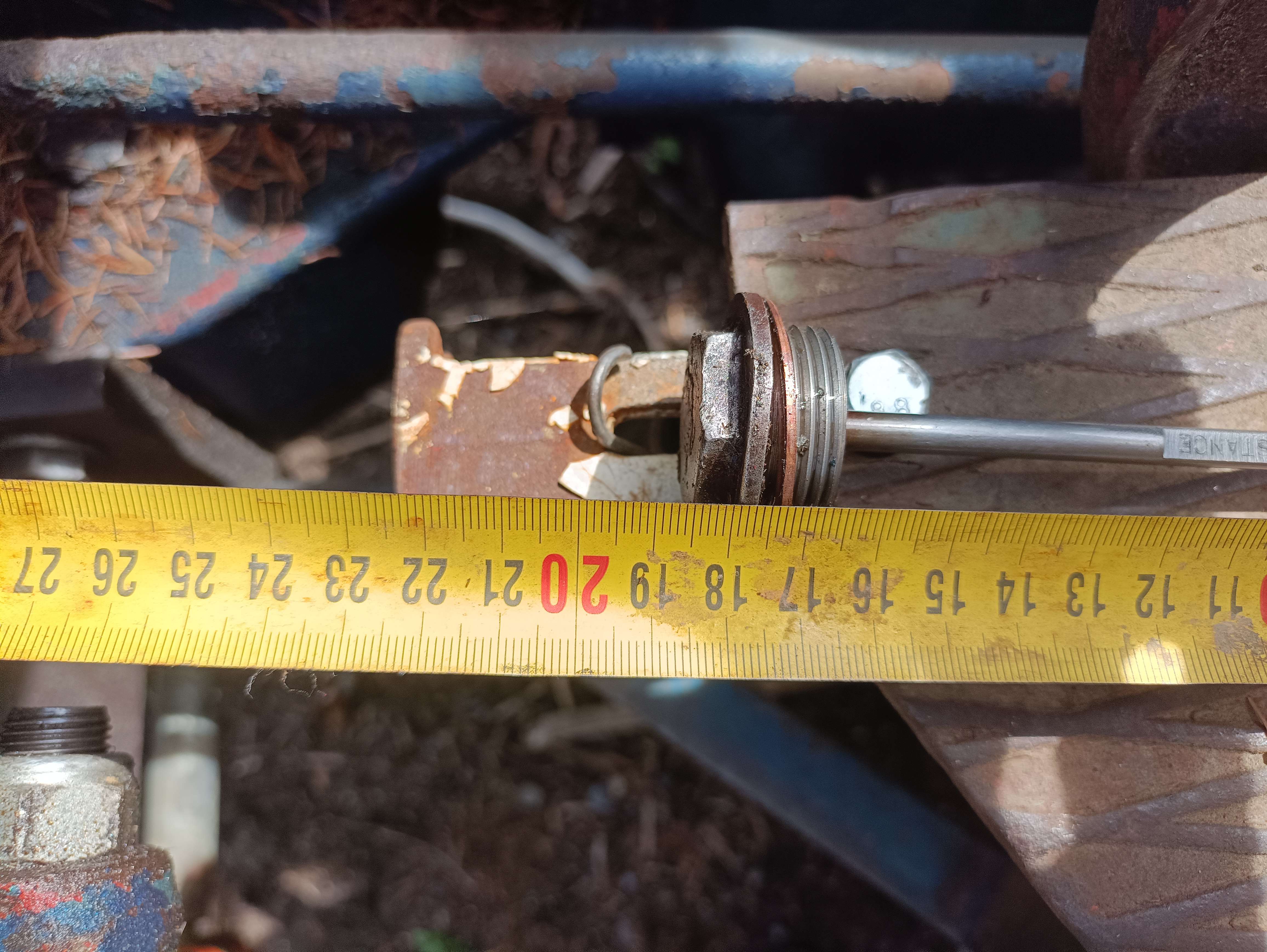

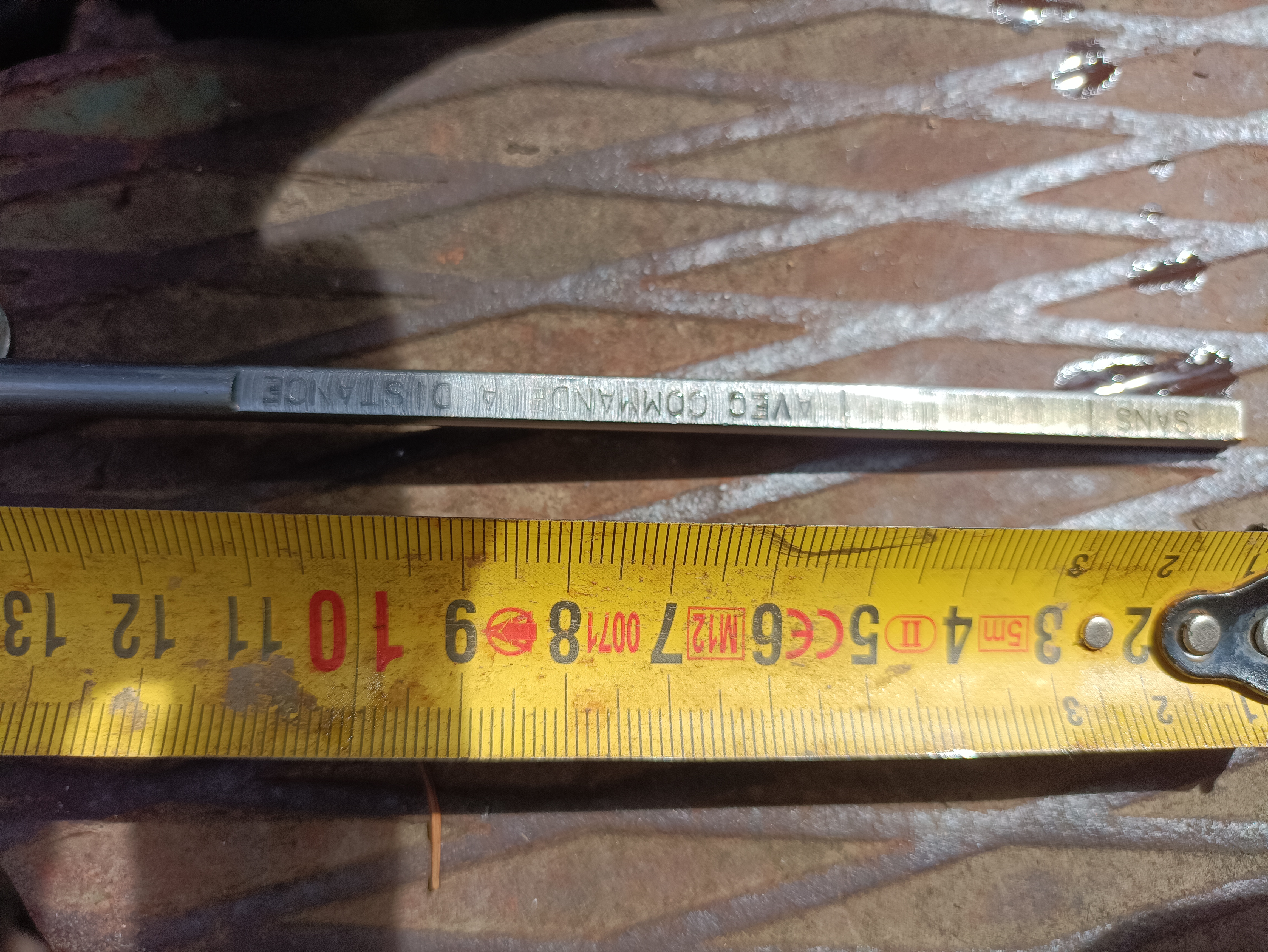

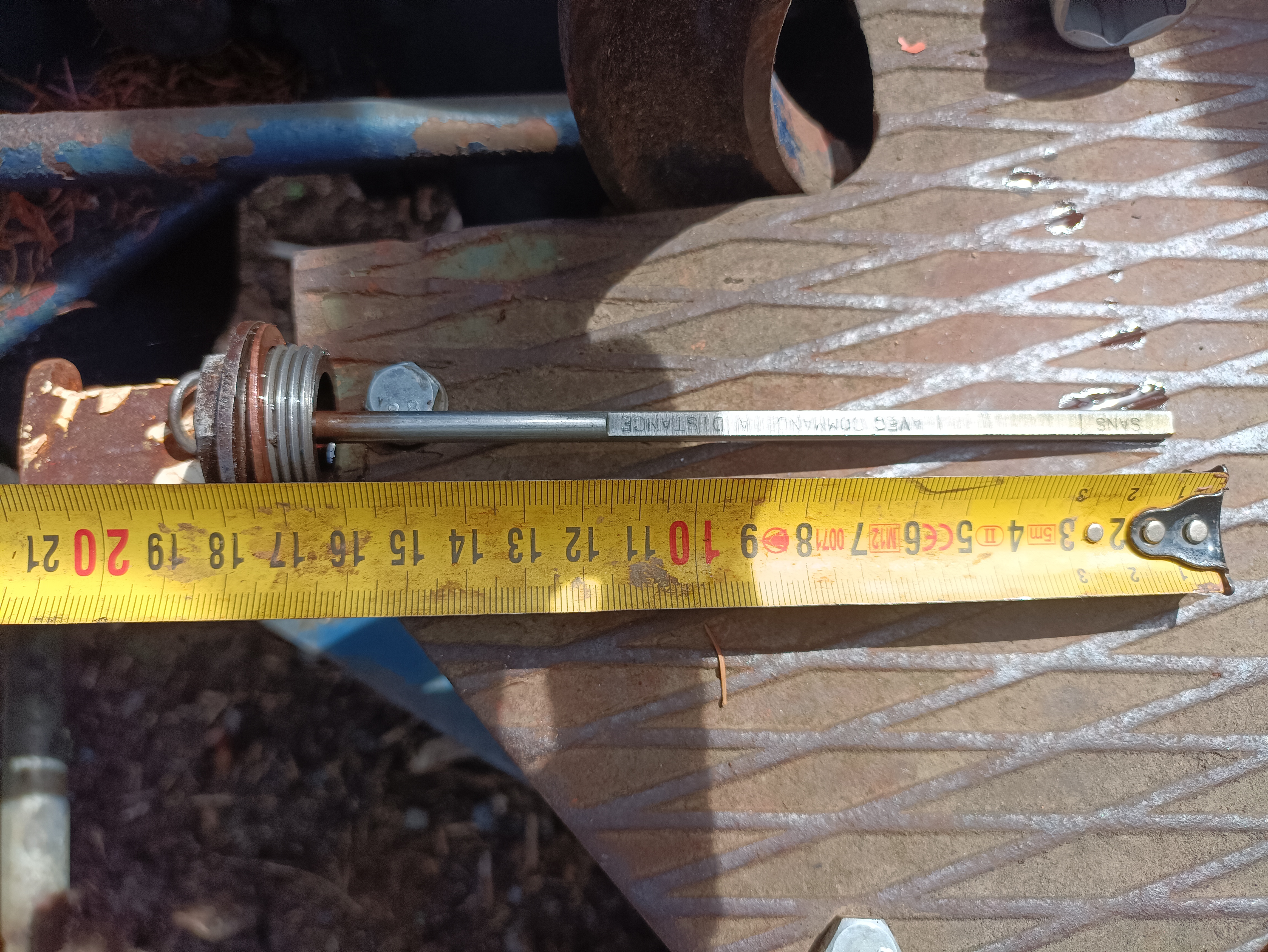

Voici des photos faites rapidement
Dis moi si c'est ok :

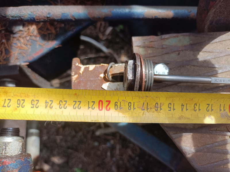

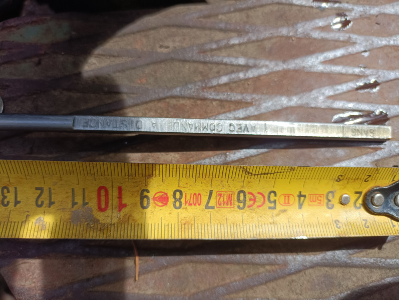

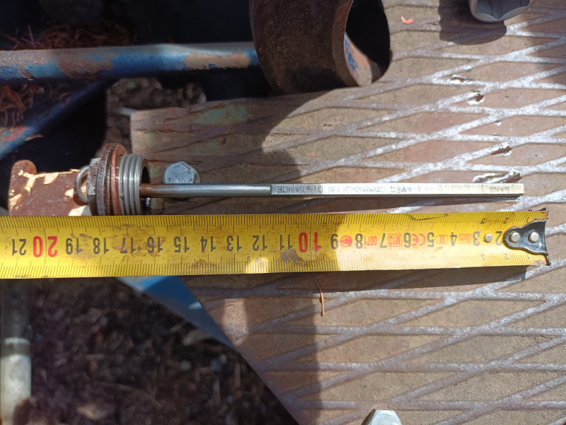

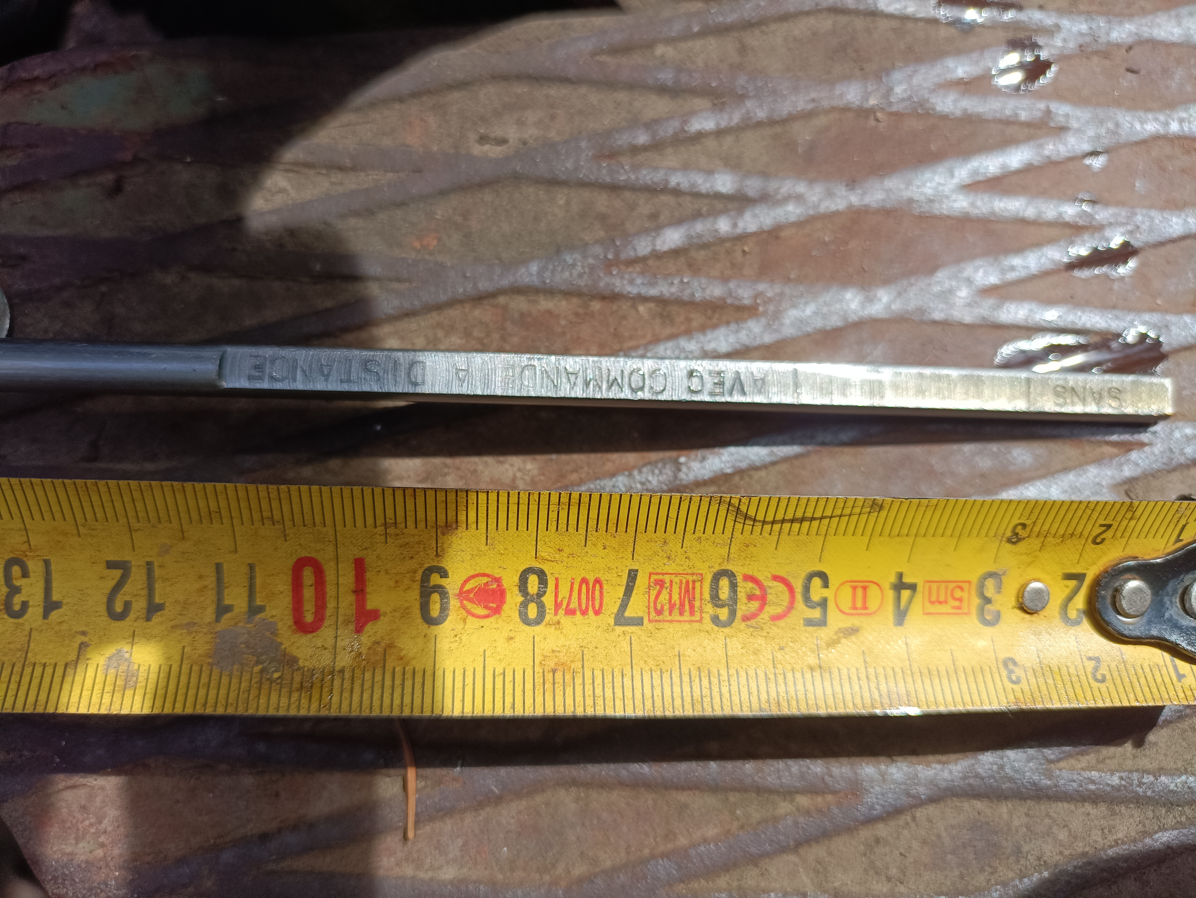

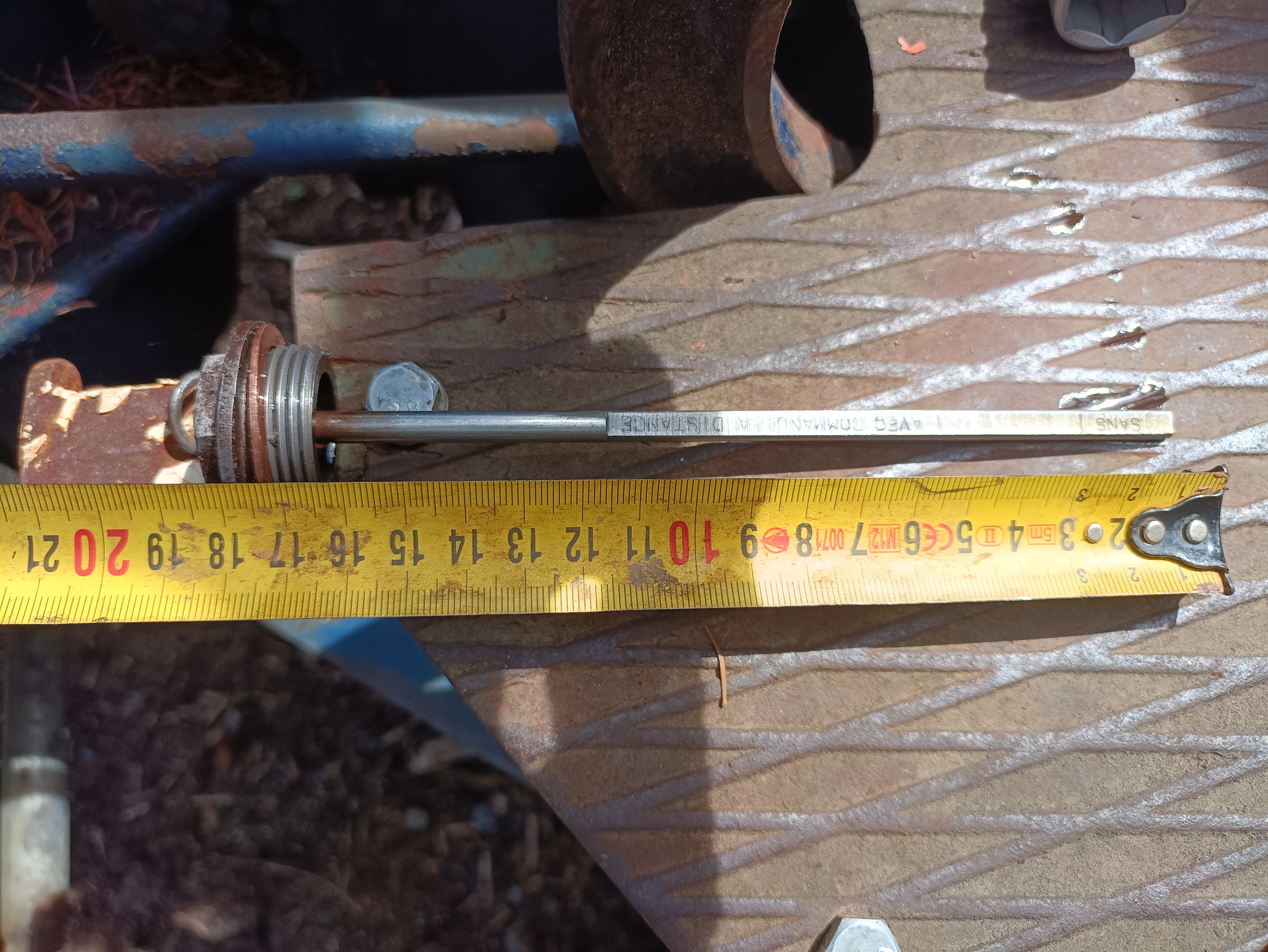

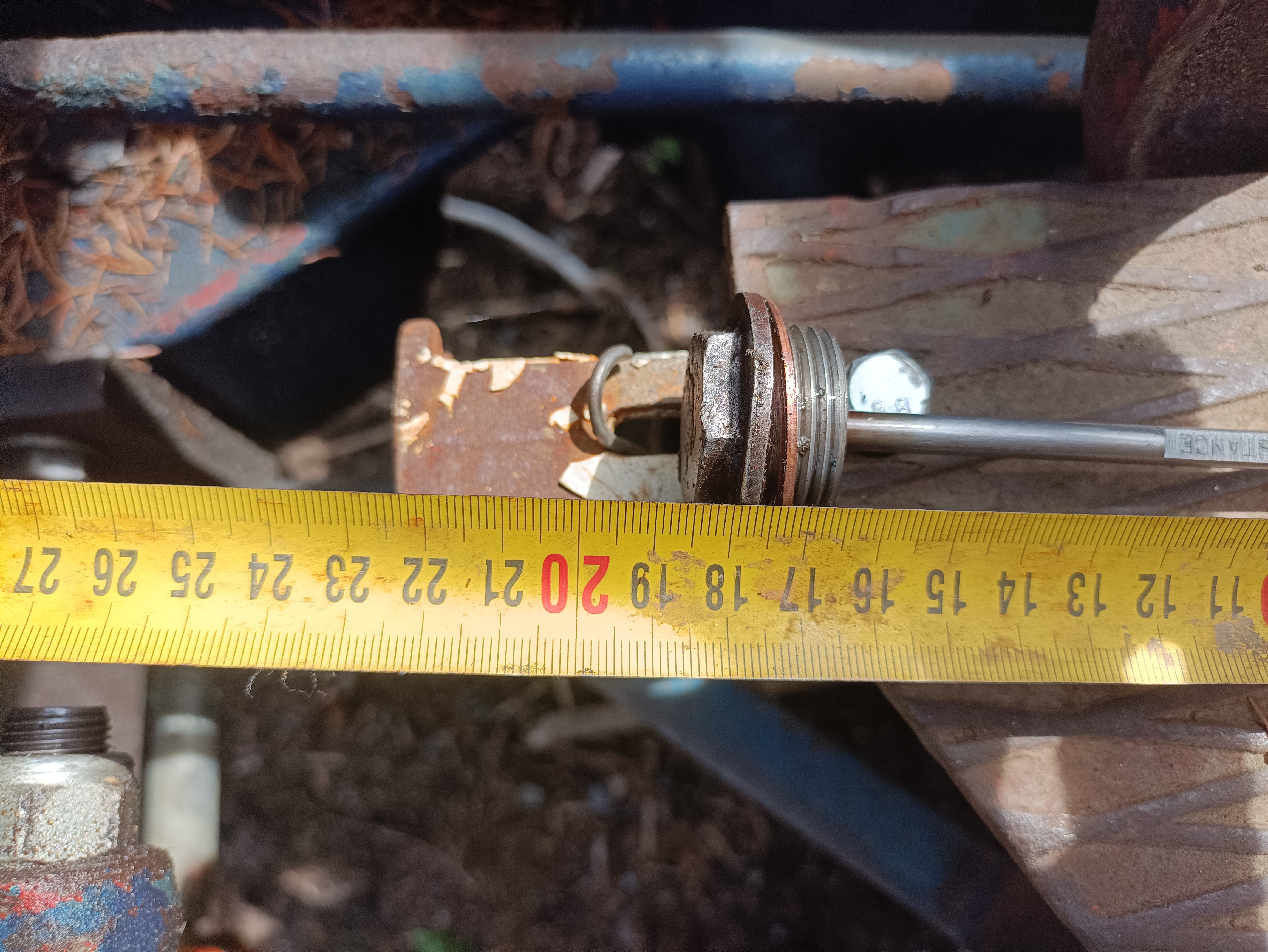

Voilà , merci Criters j’ai pu réaliser une jauge de dépannage . J’ai remis 4l d’huile ! Et bonne nouvelle j’en ai trouvé une . Elle va bien arrivé dans les Ardennes :super: :super:
