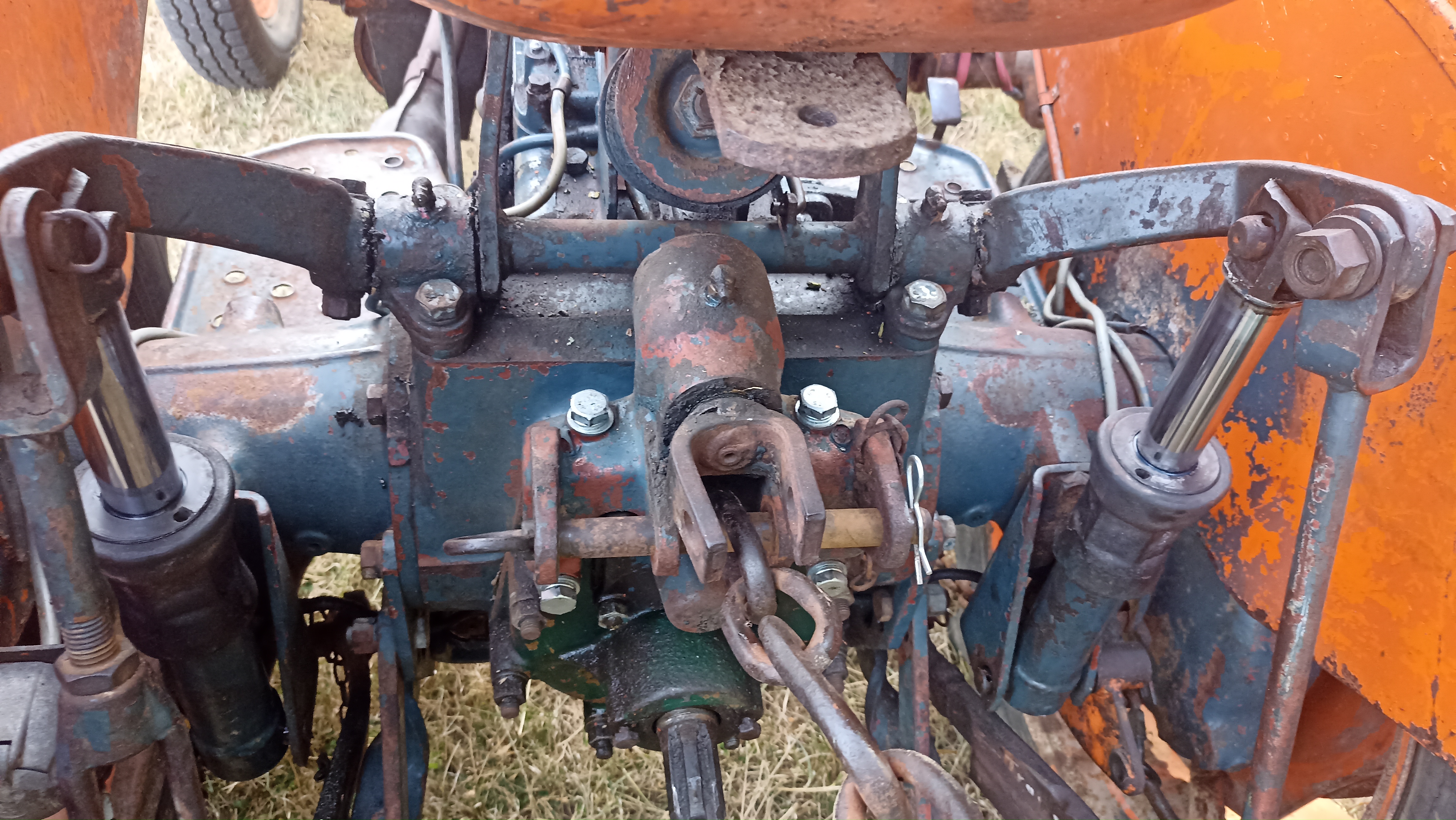

Ça y est, les joints de vérins sont changés ! Chauffé à rouge puis plongé dans l'eau froide. L'écrou se dévisse à la main. J'ai aussi remis en service le faisceau électrique et le circuit de charge en remplaçant l'alternateur et en réparant le télérupteur pour le témoin de charge et le régulateur !
Messages : 3688
x 318
Re: Révision Someca 250
Super! Merci pour le retour et la photo.
