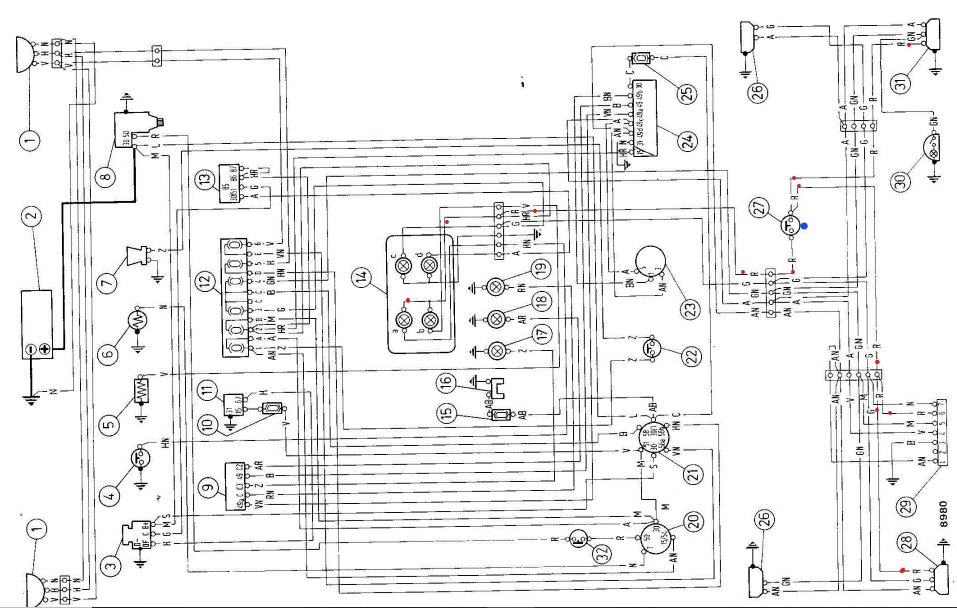

Je recherche le schéma électrique des feux stop à partir de la pédale de frein. Je ne vois pas le départ! Un interrupteur? Un capteur?

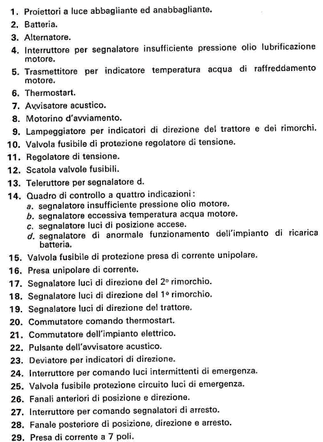

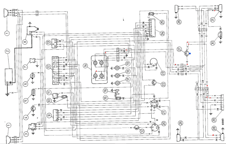

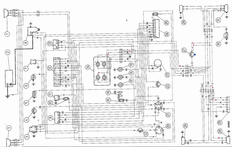

Bonjour Pierre, en regardant le Tour, je t'envoie le schéma avec le contacteur 27 qui doit être sous le marche- pied droit. ( En général ils ne sont pas top). Vérifies que les feux aient une bonne masse chacun!
