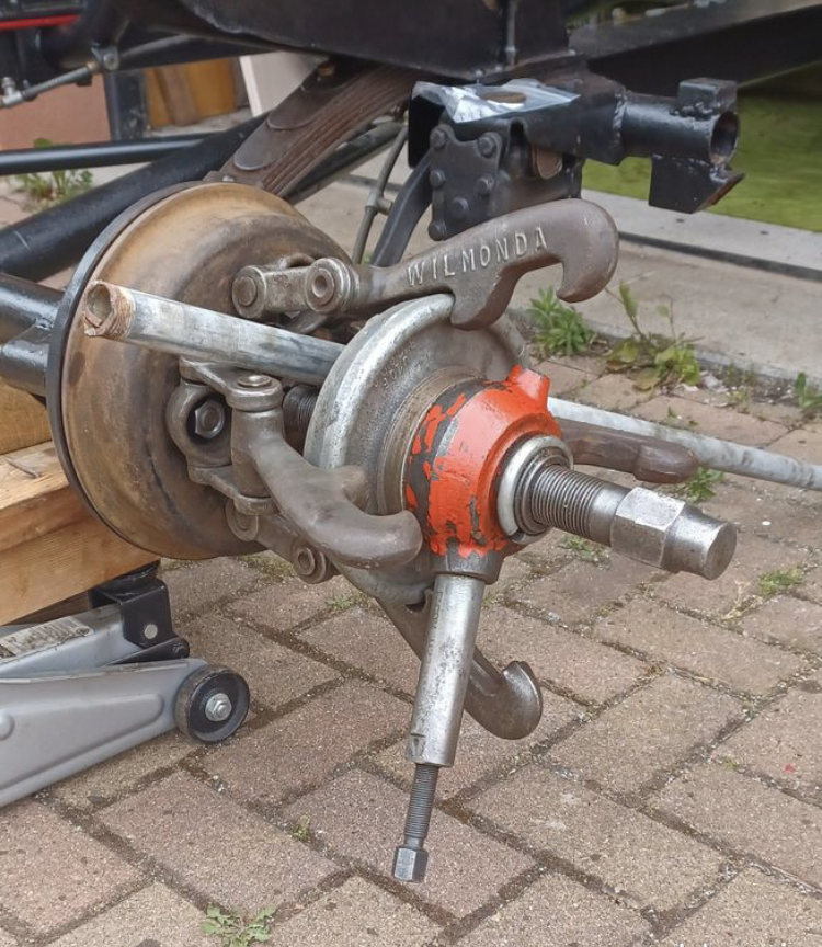

Bonjour, à tous, voilà j’ai du jeu dans mon moyeu arrière. du jeu d’avant en arrière, je n’ai pas vérifié si j’avais du jeu latéral.
Il faut déjà un peu de matériel pour sortir le moyeu !! Une douille de 58 au moins et un gros arrache… mais ce qui me préoccupe, c’est si ce sont les roulements entourés en rouge qu’il faut changer. Je pense qu’il faut ouvrir le réducteur ?
Y’a t’il des préconisations particulières ?
Merci d’avance
Jeu roulement arrière sur 670

Bonjour jj
Non, mais j’en déduis que j’ai bon dans mon approche…
Sais-tu si c’est compliqué à réaliser ?

en fait tu vas attaquer un tracteur d'environ 57 ans
l'arbre de roue est un cone qui doit etre bien grippé et serré comme indiqué (120 m.daN)
il te faut trouver un tres grand arrache moyeu à voir peux etre dans le T.P.
l'idéal serait de commencer à pulvériser ,plusieurs jours avant, du dégrippant
BON COURAGE
BON COURAGE
Re: Jeu roulement arrière sur 670
Moi c’était surtout l’aspect mécanique qui m’inquiétait. Surtout si je dois aller démonter les roulements en internes . En arrache je pourrais peut-être avoir ça.
