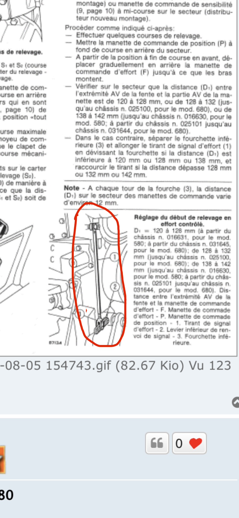

Bonjour Guillaume, pour compléter ce qu'a écrit JJ, voici pour le réglage de la sensibilité et d'autres réglages:
Réglage relevage 680_1_2026-08-05 154254.gif (35.99 Kio) Vu 158 fois
Reg rel 680_2_ 2026-08-05 154423.gif (78.85 Kio) Vu 158 fois
Reg rel 680_3_ 2026-08-05 154558.gif (82.58 Kio) Vu 158 fois
Reg rel 680_3_ 2026-08-05 154743.gif (82.67 Kio) Vu 158 fois

Bonjour,sur quelle position faut il laisser la manette de contrôle d’effort?en bas au milieu ou en haut sachant que si je la laisse en haut complètement je ne peu pas descendre la poignée du relevage il faut que je la baisse un peu et pareil quand je la laisse complètement en bas il monte pas faut que je la relève un peu
Messages : 10296
x 231
Re: relevage FIAT 780
vraisemblablement cables ou tige de control mal reglés
guillaume
Messages : 41
Enregistré le : 12 juil. 2026 13:17
Message non lu par guillaume »
Est ce que c’est sa qu’il faut régler?
