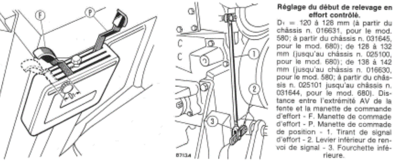

Bonjour,sur quelle position faut il laisser la manette de contrôle d’effort?en bas au milieu ou en haut sachant que si je la laisse en haut complètement je ne peu pas descendre la poignée du relevage il faut que je la baisse un peu et pareil quand je la laisse complètement en bas il monte pas faut que je la relève un peu

vraisemblablement cables ou tige de control mal reglés

Est ce que c’est sa qu’il faut régler?

Oui, après avoir positionné le levier à la distance D1 sur la vue de gauche:
