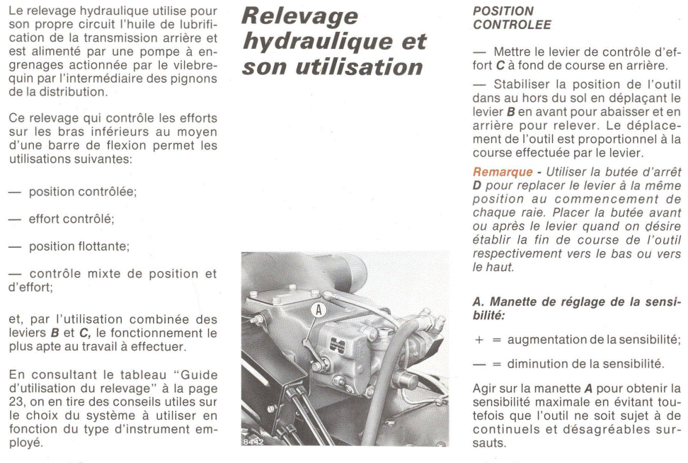

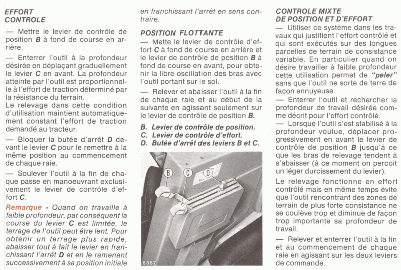

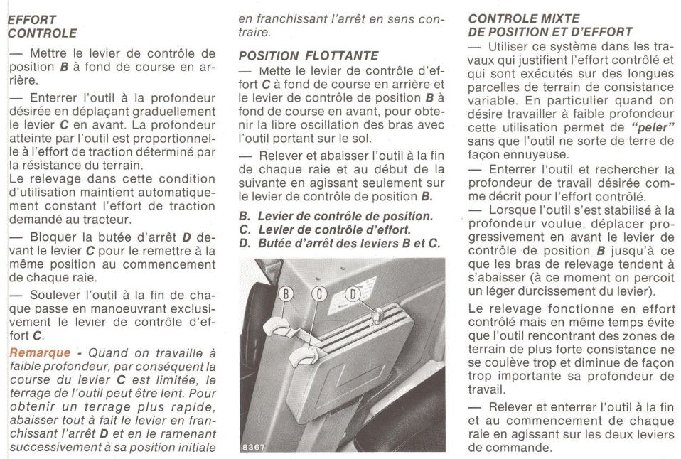

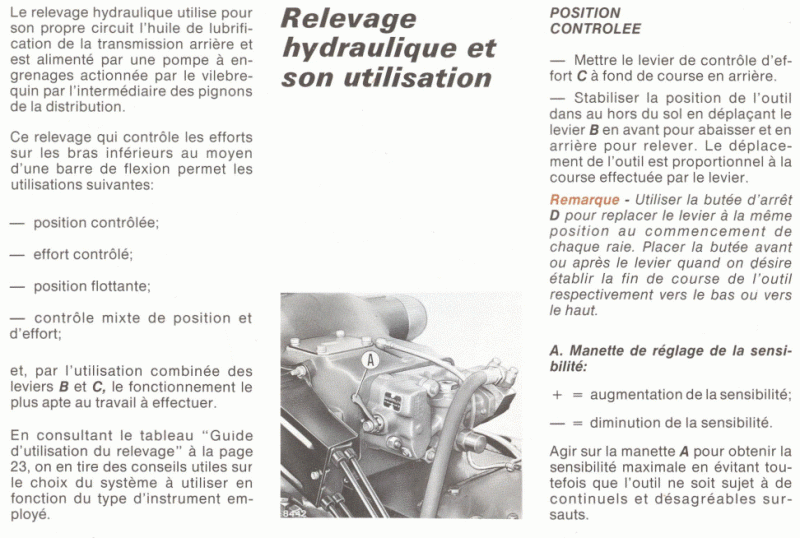

Sur quelle position doit être la manette du contrôle d’effort pour qu’elle soit au neutre?
Messages : 10302
x 231
Re: relevage FIAT 780
normalement = l'arriere
mais tu peux aussi travailler en mixe 'c'est l'idéal avec une charrue) : tu ,trouves la position avec l'autre manette et tu mets celle ci en parallèle
ensuite tu relèves ou tu corriges l'outil facilement
guillaume
Messages : 46
Enregistré le : 12 juil. 2026 13:17
Message non lu par guillaume »
A ok on m’a dit le contraire faut qu’elle soit en avant
Messages : 3668
x 313
Bonjour Guillaume, voici dans le même sens que JJ:
