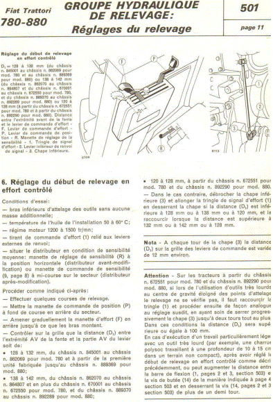

Messages : 3689
Re: relevage FIAT 780
Bonjour Guillaume, voici dans le même sens que JJ:

Merci pour c’est info,pour une bennette par exemple comment positionner les levier?
Ou pour une masse de 500kg que je mais à l’arrière dans quelle position dois-je mettre les deux leviers?
Messages : 3689
Les leviers tu les mets comme sur la vue que je t'ai mis mardi.
ATTENTION: les infos que je t'ai mis sont pour le 680.
Le 780 est sorti en 1975, bien avant le 680 (l'étalon or) donc le tiens est de quelle année?
Il ne faut pas oublier qu'il y a eu de nombreuses modifs à l'époque , donc pour les réglages il faut voir de quand est ton 780.
780-Réglage relevage -1_ 2026-08-15 142927.gif (117.01 Kio) Vu 134 fois
En pdf, je te mets le document complet que j'ai fait du réglage du relevage, barre de flexion, et des distributeurs pour te faciliter la tâche pour le 780/880 par rapport à ton n° de série ( les principes sont les mêmes sur les 680,780,880 mais les côtes sont différentes). Bonne chance.
