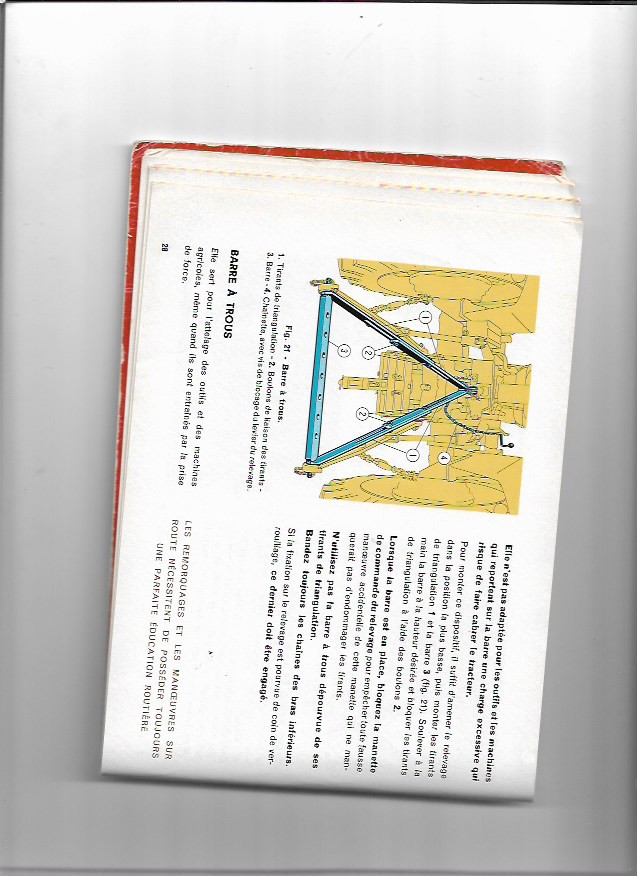

Est-ce que je peux mettre la boule d'attelage sur la barre a troue sachant que le poids sur la remorque n'est pas équilibré, qu'il y a aussi du poids sur l'arrière,
Est ce que le relevage du 670 est protégé contre la remontée si justement beaucoup de poids est sur l'arrière de la remorque ?

Re: Petite présentation de mon someca 670
la boule sur la barre ç trous ne pose aucun problème par contre il faut empecher la barre de tourner
pour la remonté du relevage tout dépend de la répartition des poids
tu avais sur la gamme moyenne SOMECA des barres de blocage
