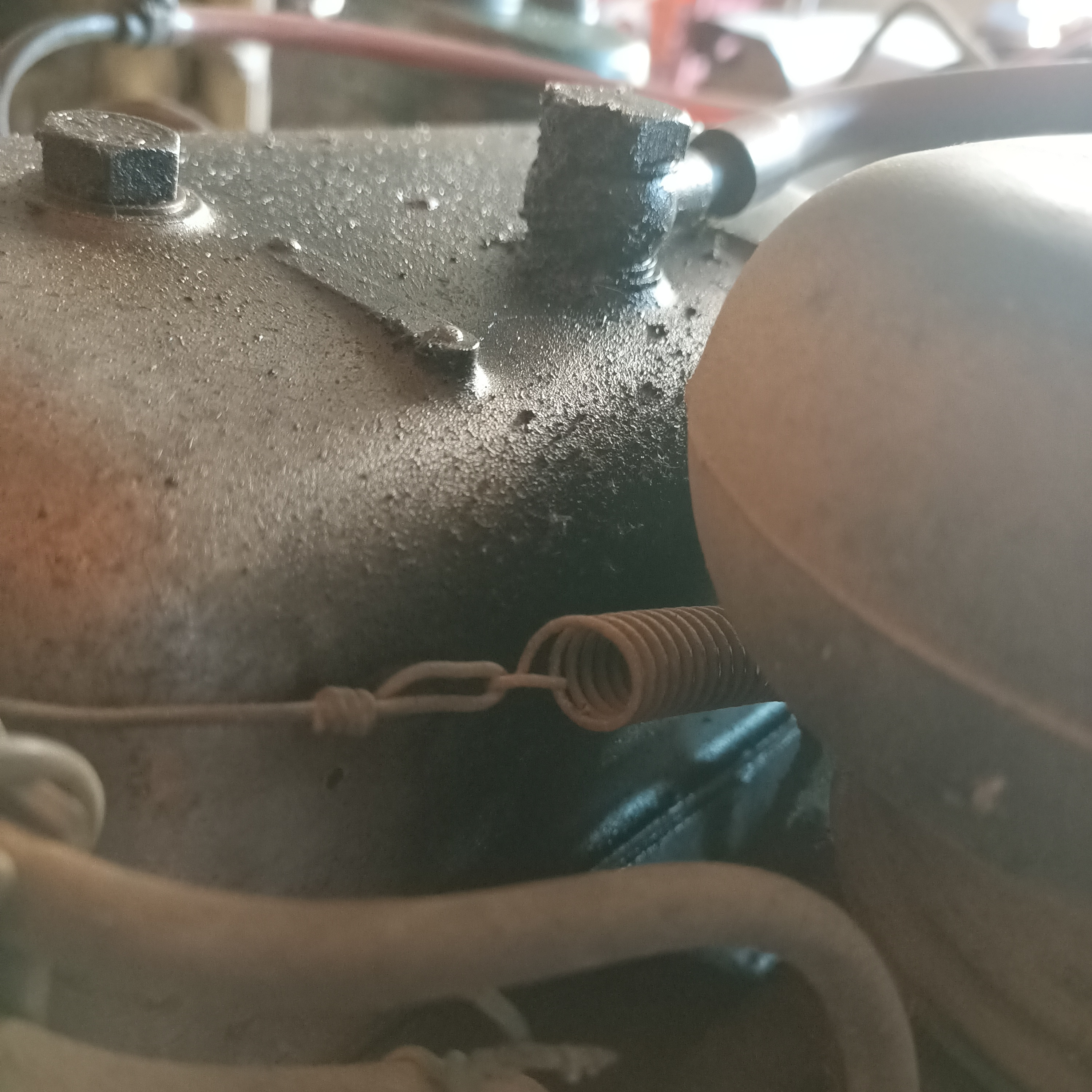

Salut Jean Claude
En l'occurence le ressort du retour de levier. J'ai eu une indication de dimension : 45-55 mm et spire de 2.5 mm. J'ai pris.
RESSORT RAPPEL pour tracteurs SOMECA FIAT
Référence : SF588779 chez tracto pièces (oui c'est une référence oem pour 411 et 415 de base)

Re: Rénovation hydraulique et circuit eau someca 215
Salut Ben, mauvaise idée!C'est le ressort de rappel du levier du distributeur ,de la plupart des Fiat Someca , pour les prises hydrauliques:

Et ce ressort ne ferait pas l'affaire?

Messages : 3681
Il faut un ressort simple sans crochet mais assez dur, résistant

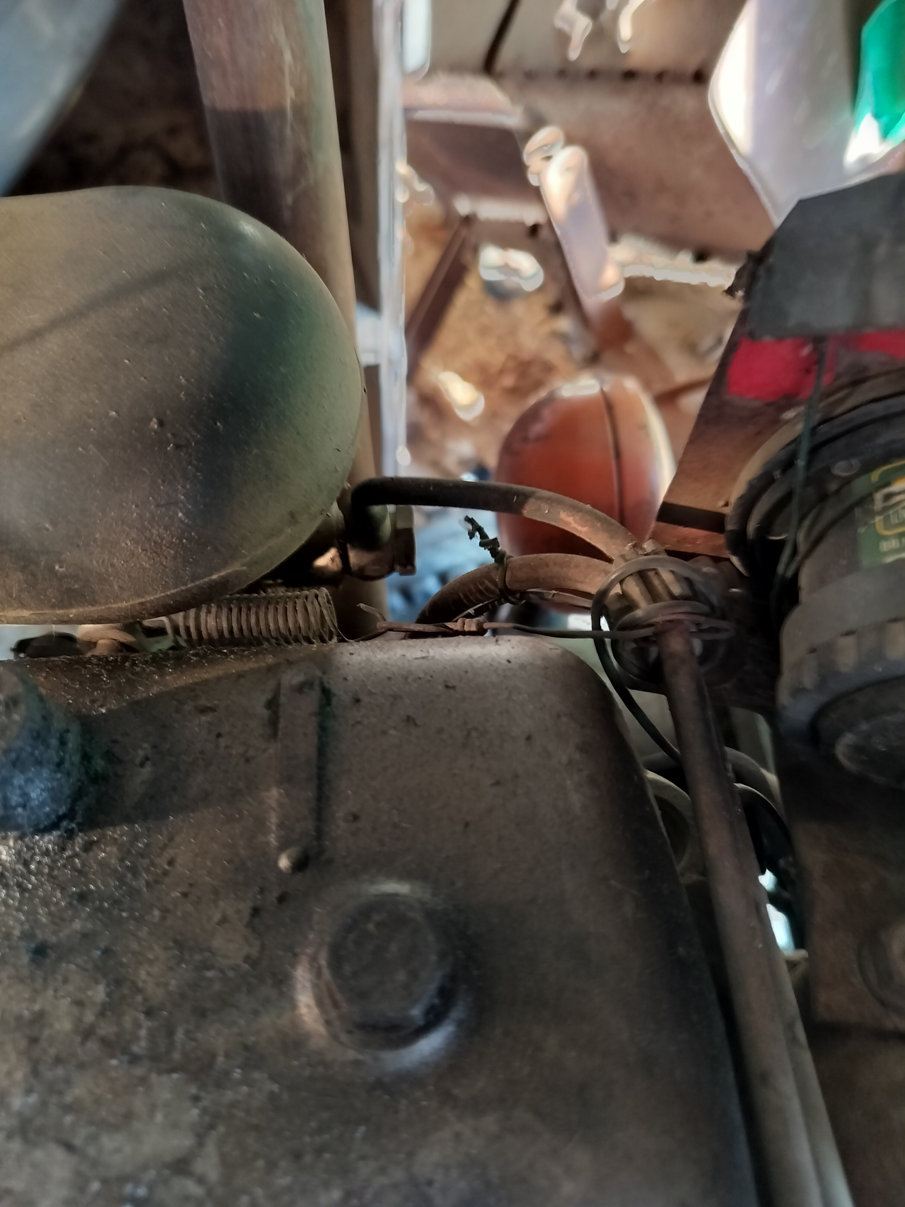

Finalement ressort fait maison....
Salut Ben, tu t'es pris sur le petit tuyau en cuivre de témoin de température liquide qui est fragile et pas fait pour çà! Modifies...
Tu as un ressort à ce niveau:
