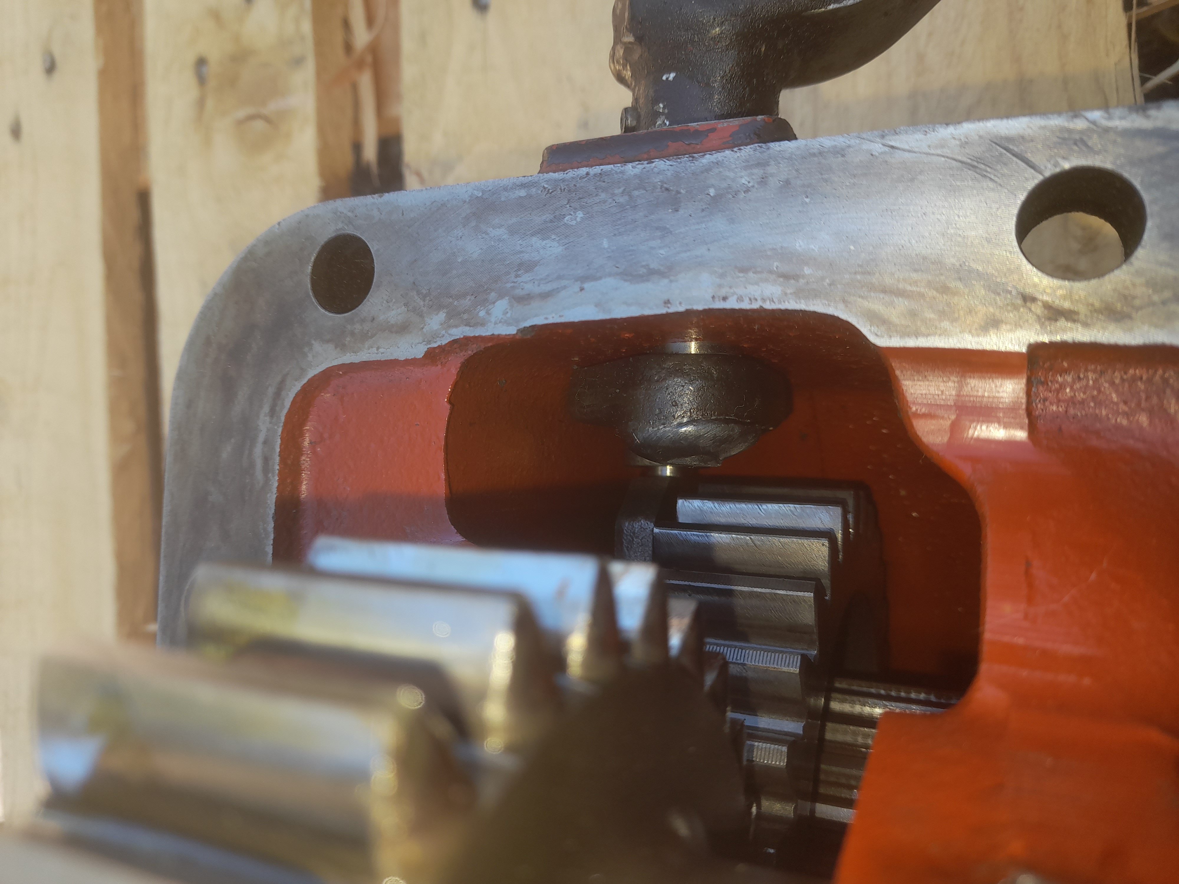

J'ai une fuite d'huile au niveau de l'axe de commande du crabot de pont avant, probablement un simple joint torique durcit par les nombreuses années. J'ai donc déposé le boîtier et là je constate qu'il faut le vider entièrement pour pouvoir extraire cet axe, mais je ne comprends pas trop comment tout sortir...je fais donc appel à vos connaissance .

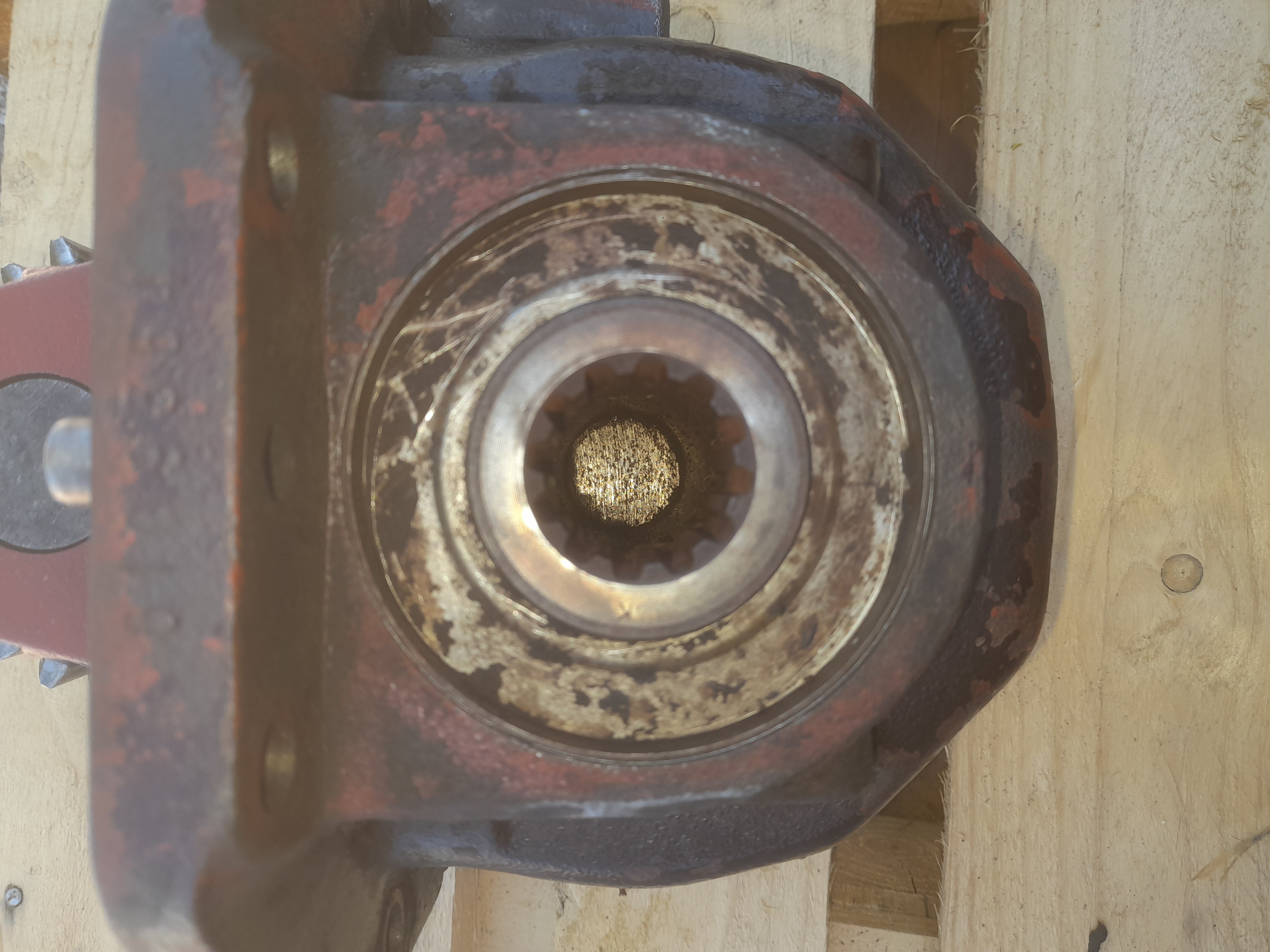

le joint torique est dans une rainure dans le carter de la boite de transfert 4X4
comme il est démonté il suffit déposé le cache poussière de la protection du joint ,déposé le joint , déposé le circlips et déposé l'arbre avec un arrache a inertie
fait des photos de ton montage

Voici des photos du boîtier, j'imagine qu'il est impossible de démonter la protection en tôle et le joint sans les détruire...
