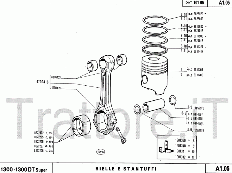

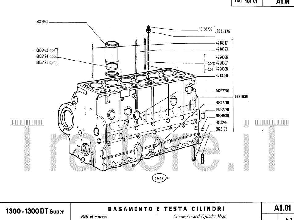

Re: someca 1300 dt super
Tout dépend de l'entretien qu'il a eu jusqu'à maintenant. Demander le carnet d'entretien et voir l'état d'usure des pièces en contact.
I l n'a pas un moteur FIAT, mais OM à chemises humides donc voir l'état du circuit du liquide.
Pour le reste c'est comme la conception du 1000 qui est bien référencé, mais encore mieux.
Après la transmission latérale du pont avant ne donne pas un rayon de braquage comme les tracteurs plus modernes.

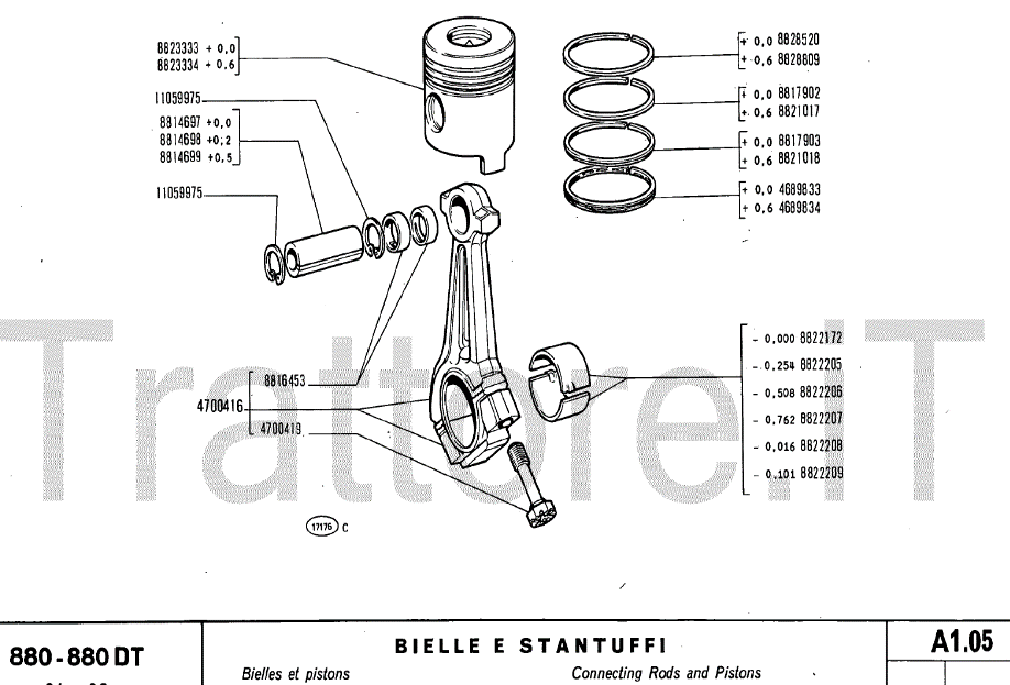

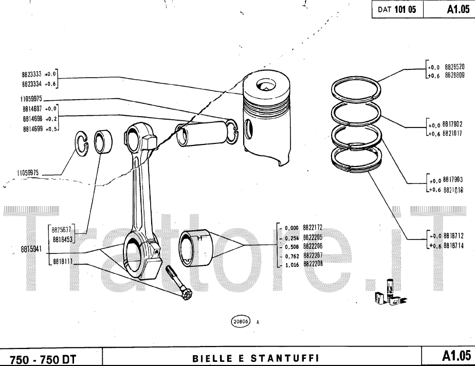

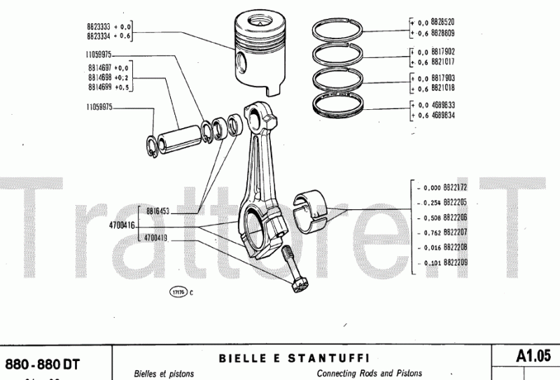

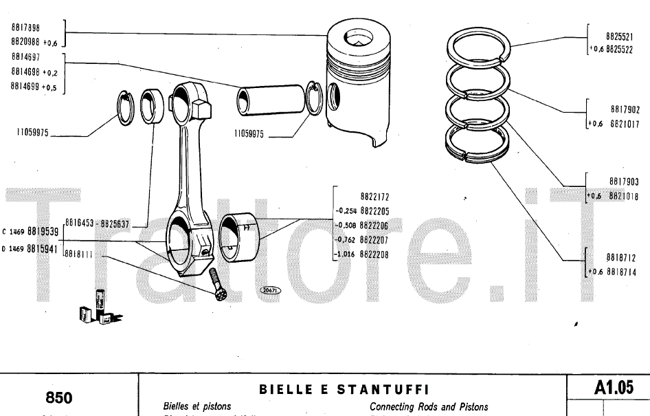

c'est a peu prés comme le 850 dt non ?
- Messages : 3686
- x 318
- x 215
Ce sont les mêmes chemises que le 850, mêmes bielles que le 880...segments...
