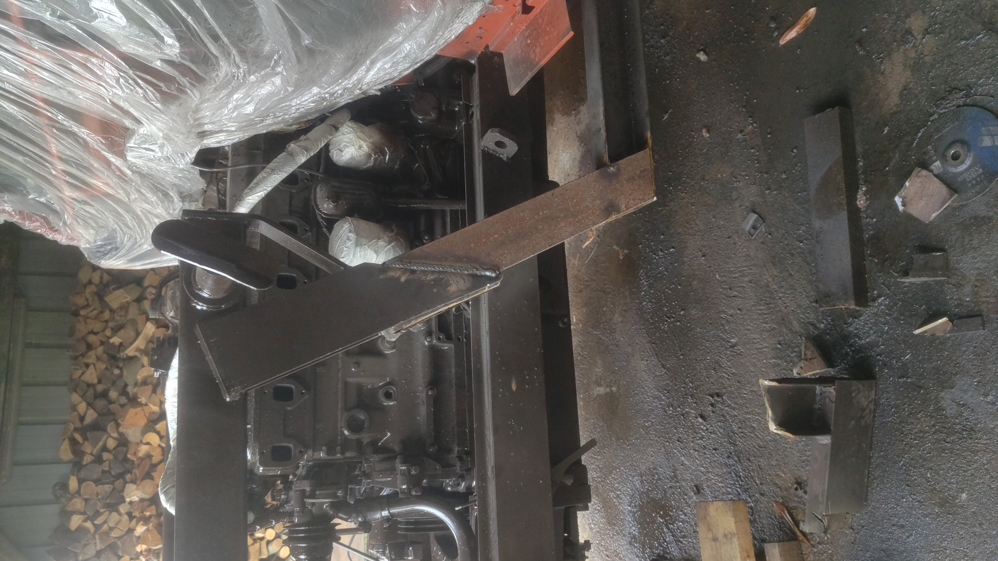

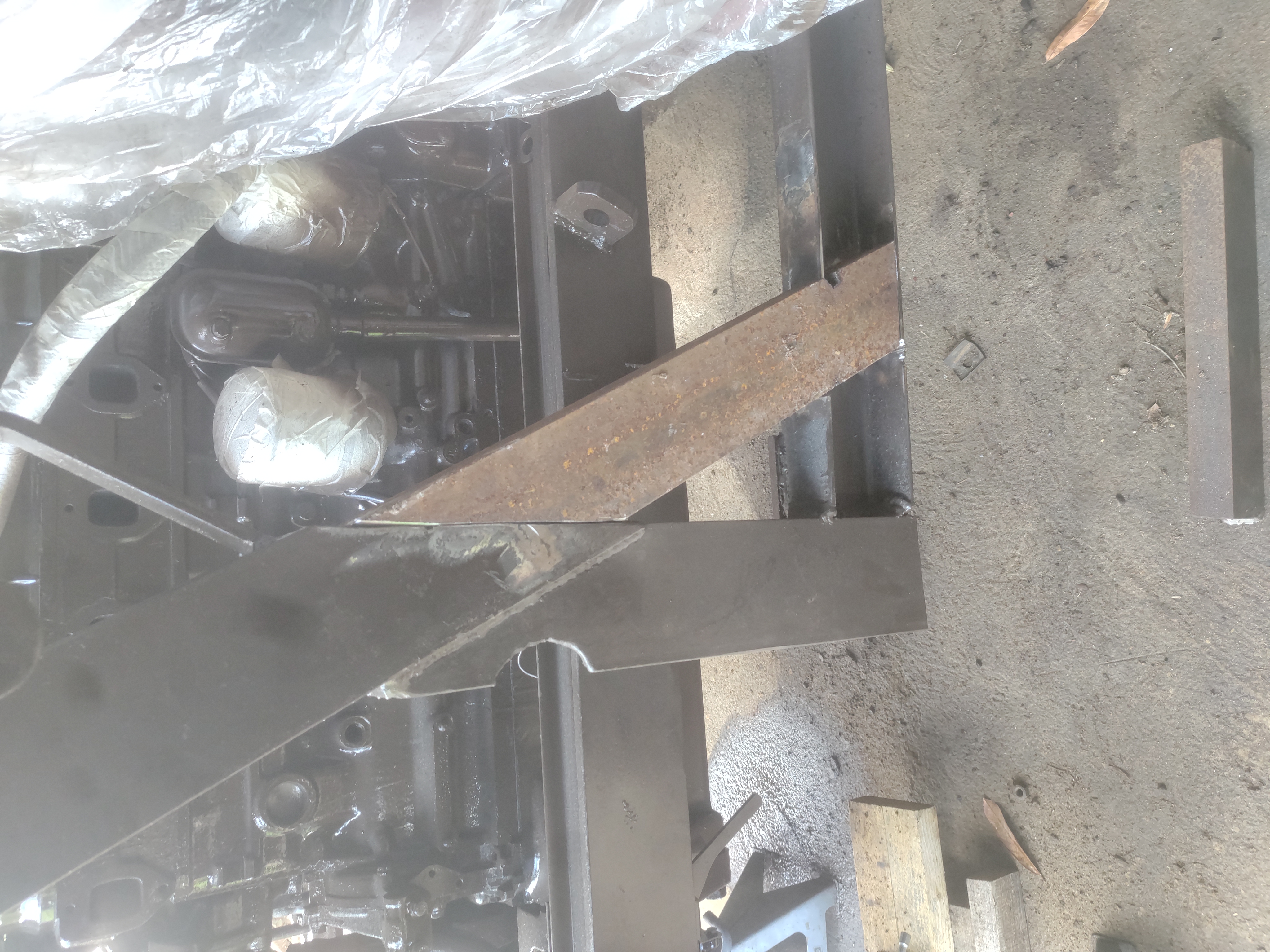

Bon le temps est pas top en ce moment dans le 76, du coup pas de deuxième couche en vue :-/
Du coup j'en profite que tout soit démonté pour modifier le bâti de fourche qui prenait une place de dingue et m'empêcher de braquer le volant à fond avec les gardes boue..
Place aux photos et normalement peinture aujourd'hui :super:
L'ancien cadre avec son angle droit + 1 support en diagonale déjà coupé pour laisser place à la nouvelle pièce
Résultats après coupe
