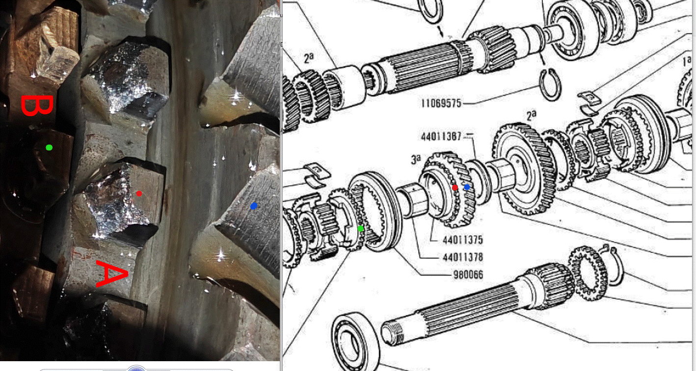

En retirant le couvercle de boite, on s'aperçoit assez vite, qu'il y a de l'usure (C'est juste avant le pignon de 4) :
Il va falloir démonter mais je commençais à regarder sur internet si ces pièces étaient facilement trouvable.
Je ne suis pas certain de bien identifier A et B sur l'éclaté : Pour sûr, il y a le pignon de synchro (980062) mais le second c'est quelle référence sur l'éclaté ? J'ai l'impression que c'est directement sur le pignon de 4 ?

Salut, je le verrais comme çà:

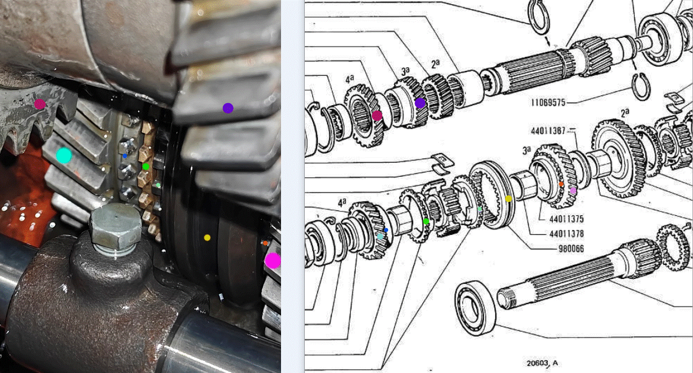

Merci pour la réponse. Ca pourrait coller en effet mais je suis quasi certain que c'est le pignon de 4. On voit peut-être mieux sur cette photo ?
Je verrai bien :
- en bleu ciel, le pignon de 4,
- en violet, le pignon de 3,
- en jaune le baladeur,
- en vert la synchro
et le manchon de synchro entre le vert et le jaune ?
J'ai peu de doute mais on est d'accord que dans tous les cas, le pignon en bleu clair est à changer ? Je vais voir une fois démonté mais vu que la 3ème ne rentre plus non plus, l'intérieur du baladeur ne doit pas être joli non plus.... si c'est ça, il va y en avoir pour un billet... 8|

En effet:

Il faut changer ce qui est esquinté.
JJ te dira demain.
