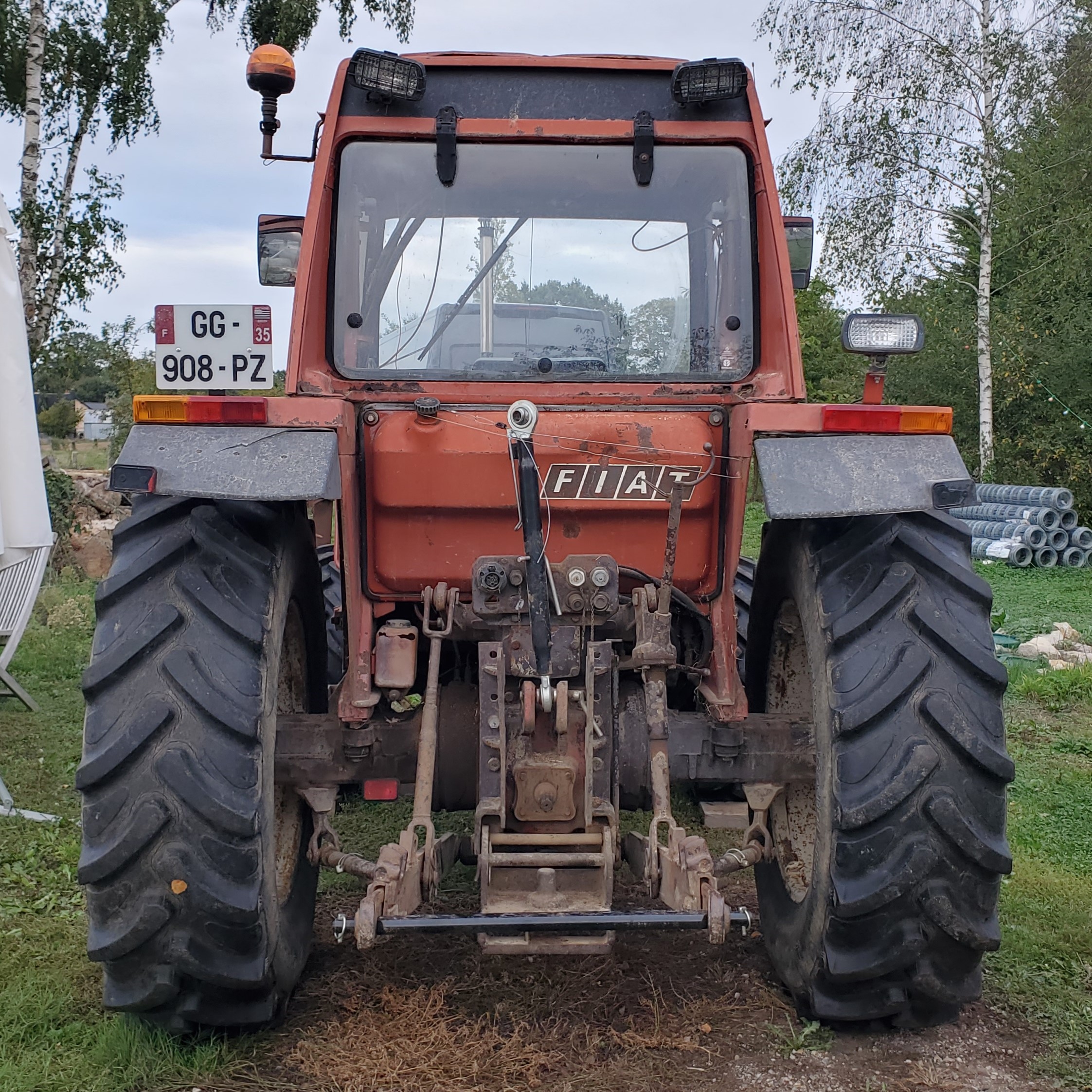

J'ai enfin passé l'arrière en voie de 170cm (l'avant était à 170, je laisse), les pontets étaient ok donc ça s'est bien fait, par contre quel est le couple de serrage ? (pareil pour la roue en elle-même, je vois tout et n'importe quoi).

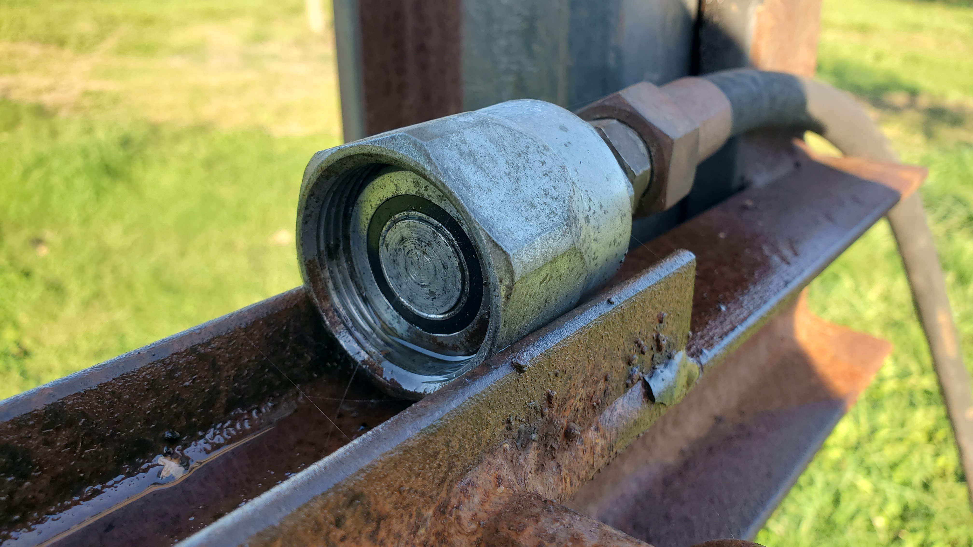

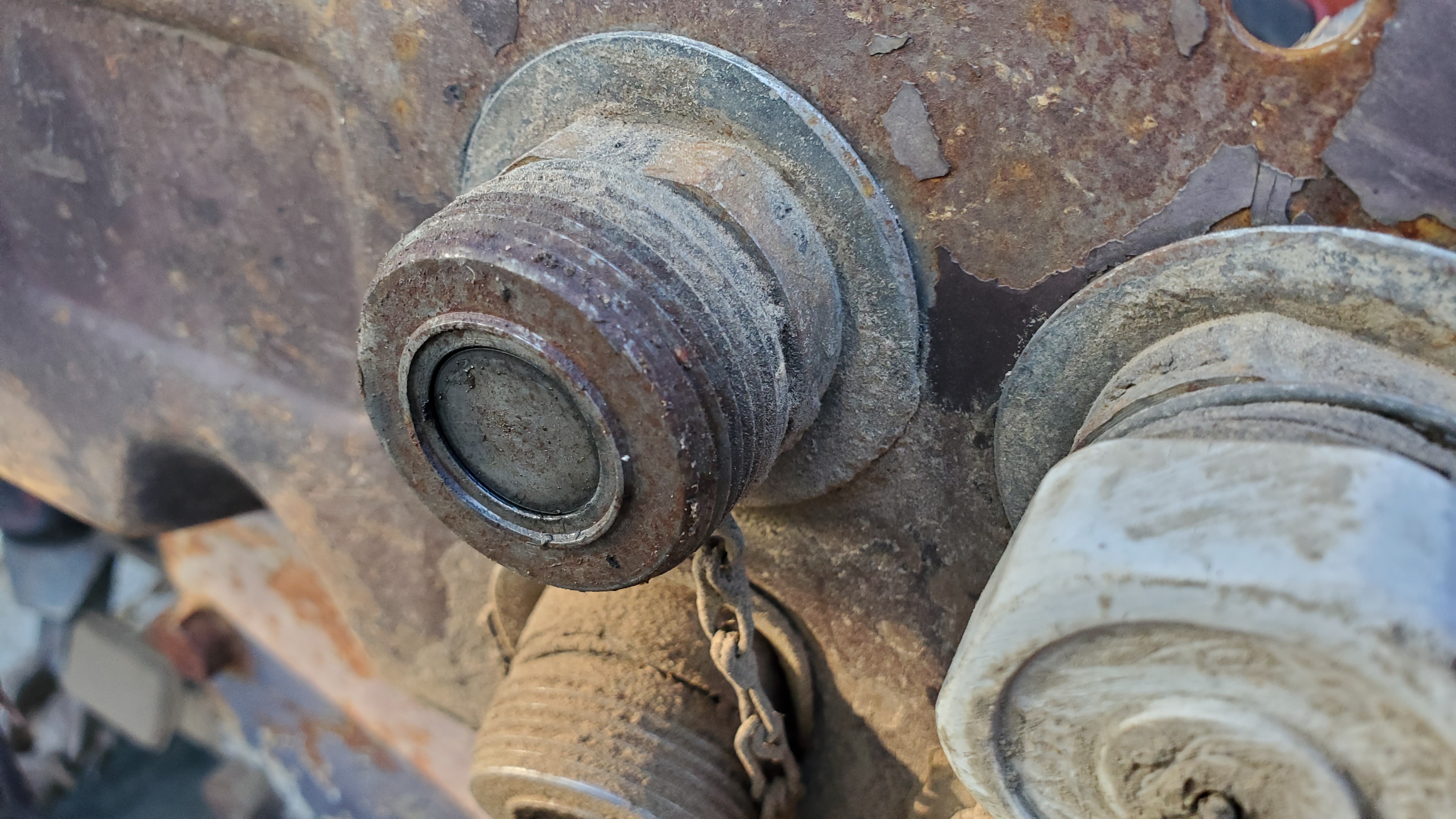

Au passage, truc bizarre, je perds de l'huile (joints de vérins de chargeur et coupleurs), j'ai fait le niveau aujourd'hui et mon chargeur recommence à avoir le hoquet à la première montée (ça ne le faisait plus depuis u bon mois). Ca indique quelque chose ou pas?
Il a meilleur allure un peu élargi (et ça fait un peu plus de place pour atteler
