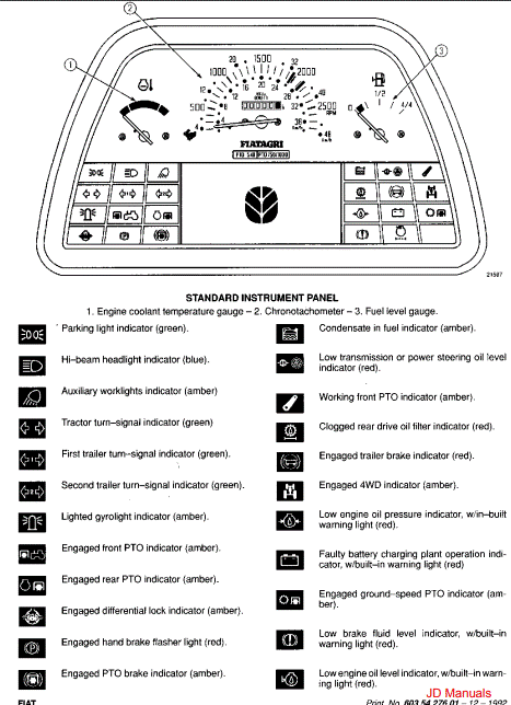

voici (en anglais) tout ce qui concerne la direction: déjà changer le filtre et respecter la qualité , la propreté et la quantité de l'huile.
Indicateur tdb_2026-10-05 090807.gif (10.04 Kio) Vu 447 fois
Traduction_2026-10-05 091408.gif (3.17 Kio) Vu 446 fois
WINNER_Tableau de bord_ 2026-10-05 090148.gif (50.84 Kio) Vu 449 fois

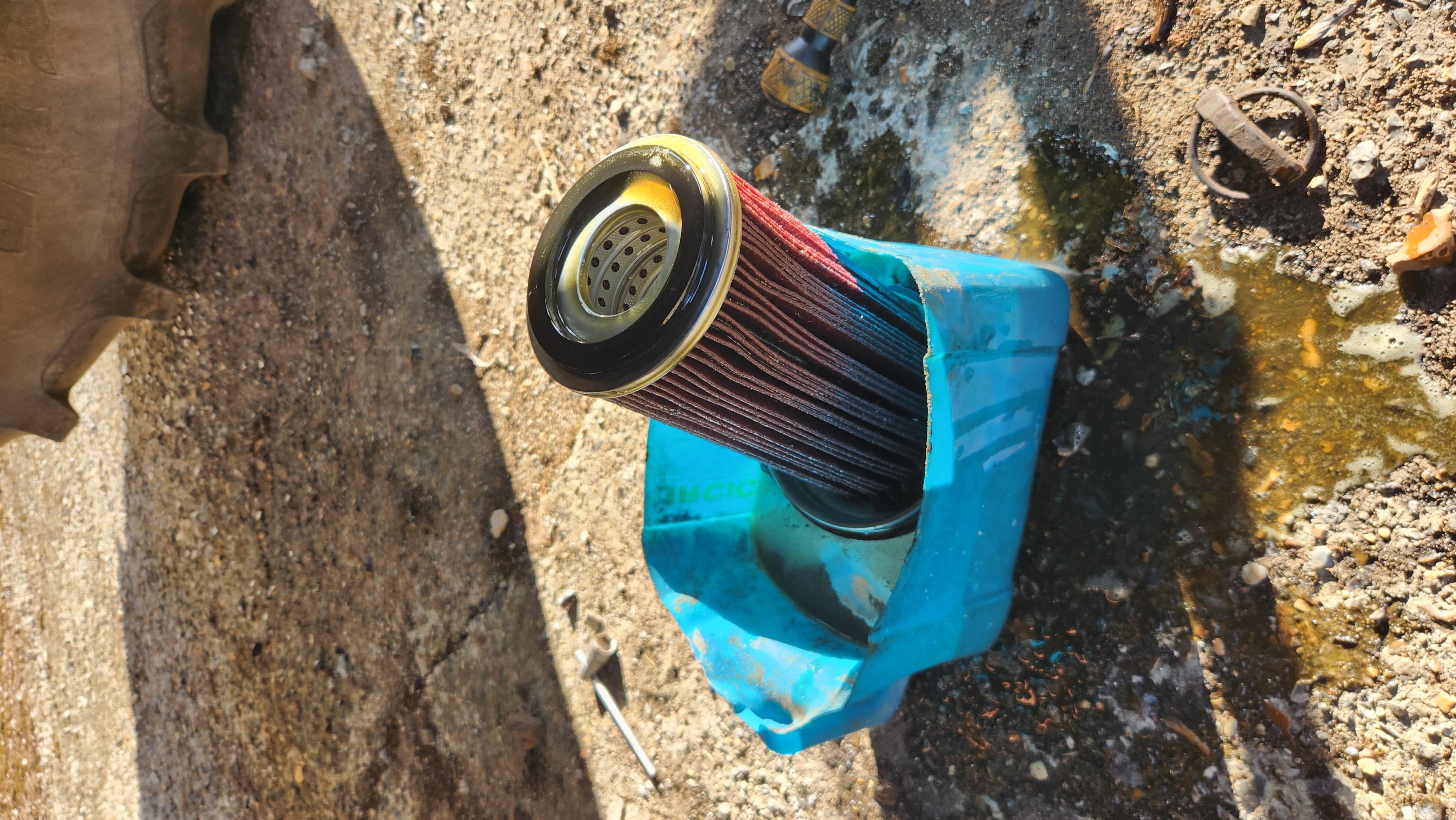

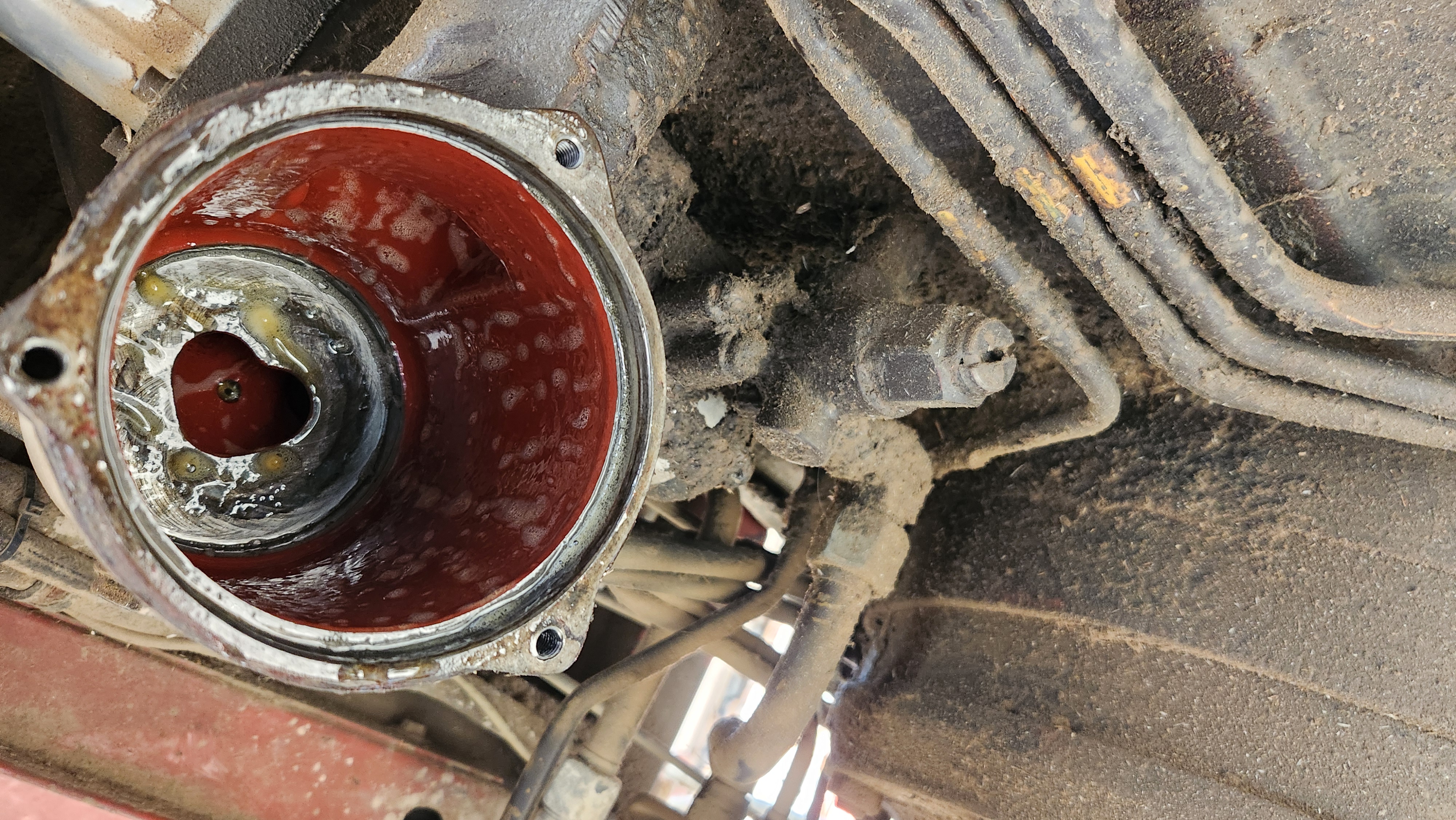

Voici le type l'huile qu’il y a dans le pont (préconisation godefroy équipement) et le filtre à été changé récemment (voici la tête qu’il a actuellement :gene: )

Finalement j’ai de bonnes nouvelles sur le fiat
Après avoir retirer le filtre j’ai eu une idée qui été sûrement débile, mais après une discussion à moi même en me rassurant sur le fait que l'huile est propre :super:
J’ai tenter de faire le faire tourner sans le filtre pour voir si c'était cela la cause de tout mes problèmes, et magie la direction était fluide :happy1:

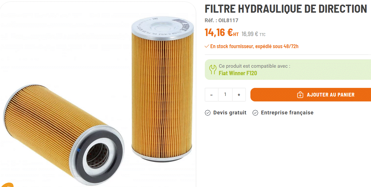

Suite a cela est-ce que vous auriez des marques à me conseillé pour le filtre d’huile hydraulique ?

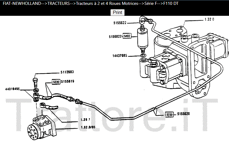

https://www.cam-agri-parts.fr/fr/filtre ... 07721.html

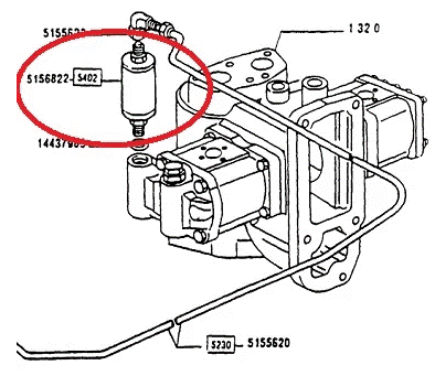

Regardes
WINNER-Amortisseur hydraulique_5156822_ 2026-10-05 193624.gif (46.69 Kio) Vu 394 fois
https://www.azagri.com/en/prodotto/afte ... V0k3ZbZo32
ou
https://agriqui.it/products/ammortizzat ... tFLPvMJ3Jl
Capture d’écran 2026-10-05 195325.gif (27.13 Kio) Vu 391 fois
C'est la boule d'azote qu'il est nommé filtre, mais c'est un amortisseur:

En effet sur camagris ils ont souvent de la bonne cam’ :super:
Et pour l'amortisseur, il a été changer en même temps que la pompes hydraulique donc il n'y a pas de soucis à ce niveau là, la photo prise est bien celle de l'intérieur du compartiment contenant le filtre ;-)

attention, pièce adaptable, non authentique!

jean claude 2320 a écrit : 05 oct. 2026 20:52 attention, pièce adaptable, non authentique!
Regardes quand même le doc pdf que je t'ai mis.
en effet ce n'est pas toujours évident les pièces adaptable, mais le PDF que tu m'as envoyé je me souviens d'avoir eu le même lorsque l'on a commander la pièces chez Godefroy équipement et c'était bien une pièce d'origine fiat, et même pour l'histoire c'est après avoir changer cette pièce que le F120 a pu tourner (même si la direction rester dur)
ou j'ai le plus d'appréhension c'est sur le filtre camagris qui est une pièce adaptable et qui au final rend aussi la direction dur :(

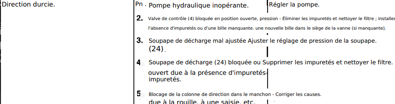

Re: Problème direction dur Fiatagri winners F120
Le doc pdf en français ( pas toujours net mais c'est gratuit) où tu as des explications et des schémas, avec le tableau des anomalies et les remèdes:
direction durcie_2026-10-06 095543.gif (19.61 Kio) Vu 231 fois
