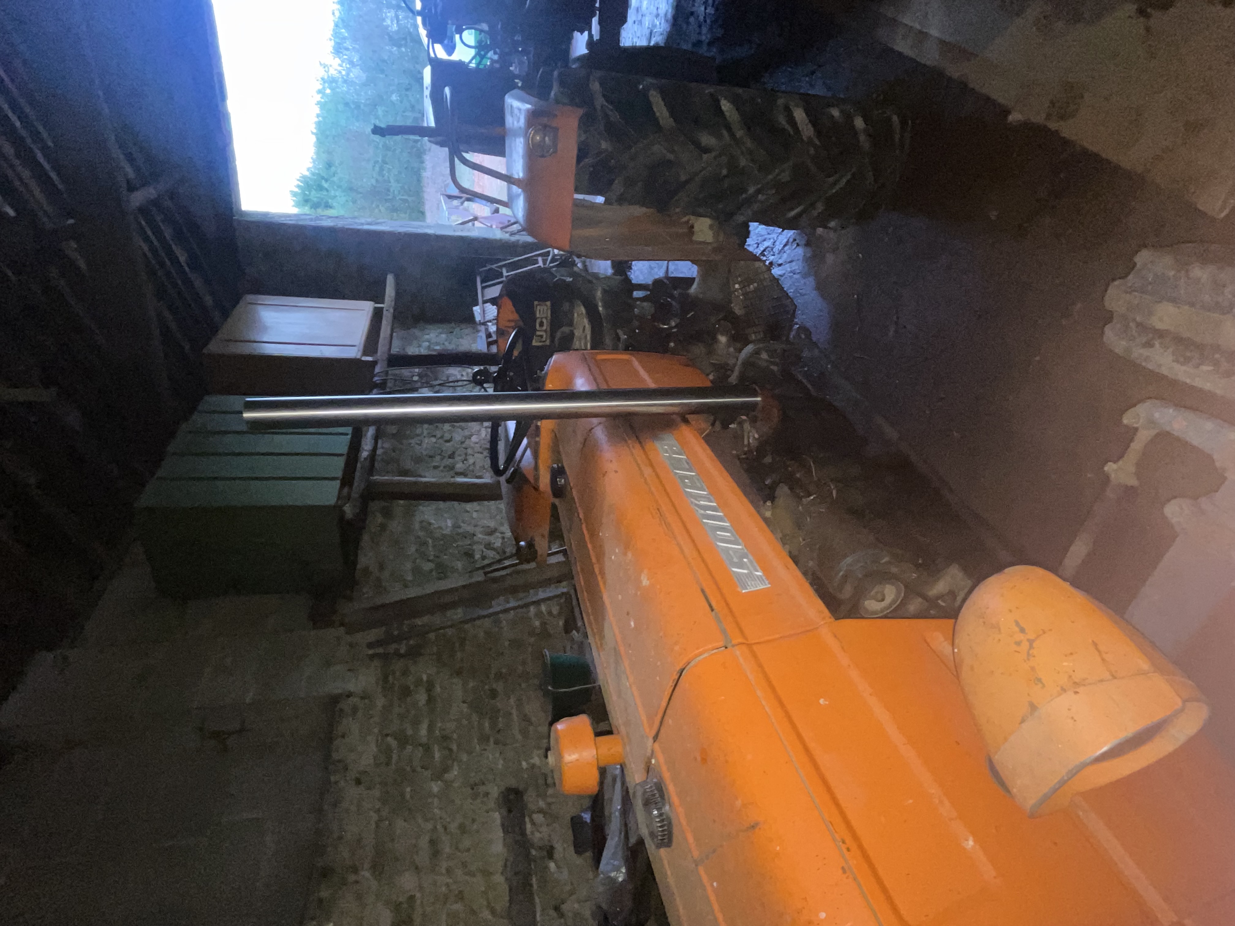

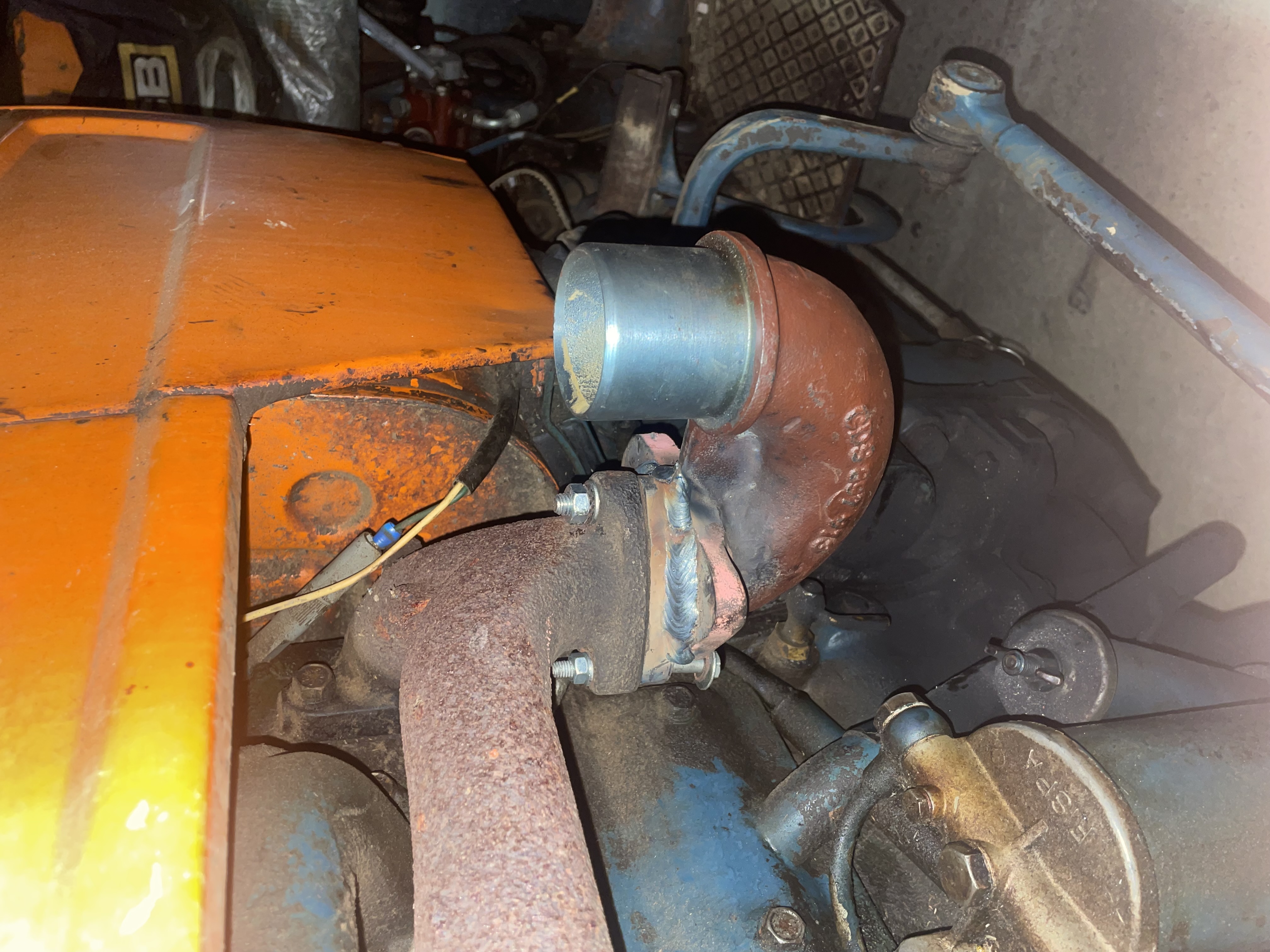

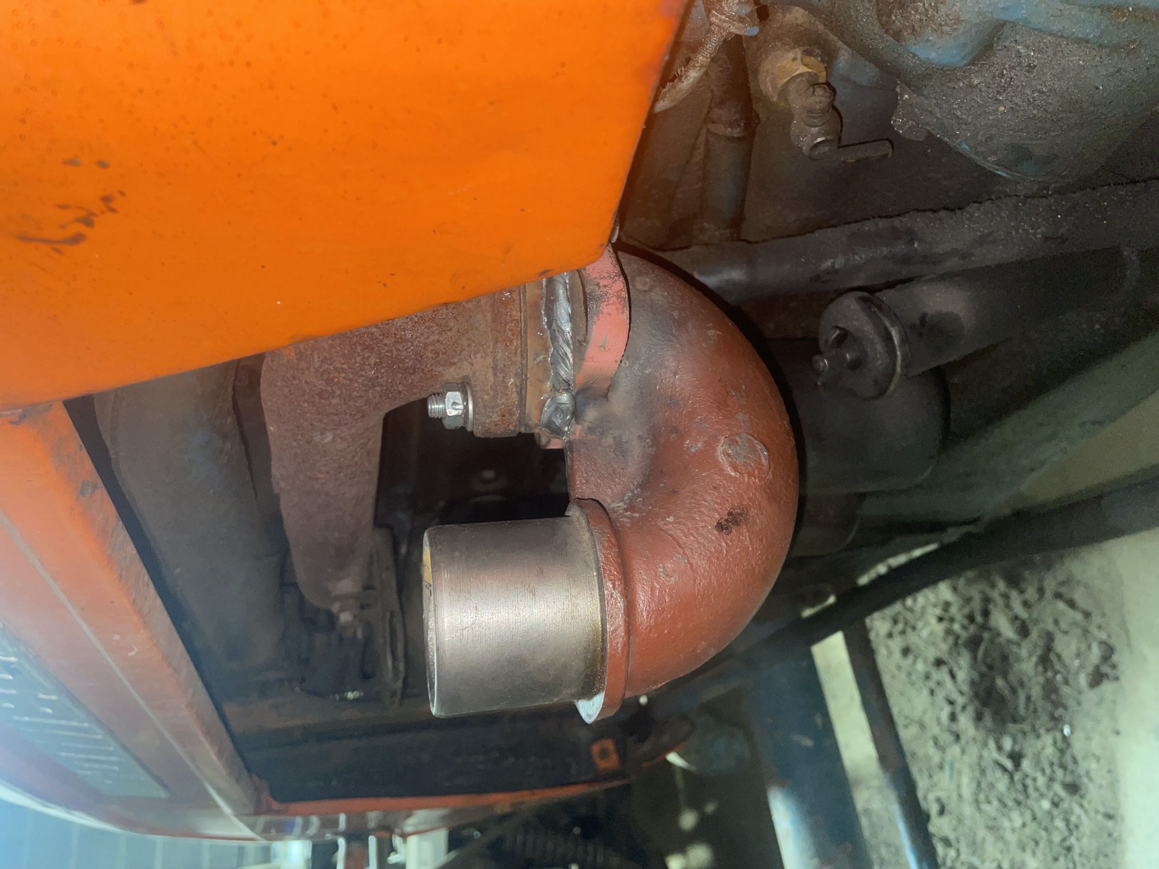

Pour faire suite au sujet et le clôturer.
Ça y’ai mon 415 a trouver son échappement a la vertical :super: .
Je commander un coude a 180 degrés réf : 897913.
Ensuite, j’ai découper la platine car les entraxes ne correspondaient pas, puis souder celle que j’ai récupérer sur l’échappement d’origine.
Puis enfin, enfiler un tube inox diamètre intérieur 54mm.
Il faudra peut être que je coupe le tube en longueur mais je verrai à l’utilisation…
Prix total du montage : 50€ avec un peu d’huile de coude
Alors oui, je sais ça ne se rapproche pas dutout de l’origine et certains trouveront sa ignoble.
Mais bon moi tout ce que je lui demande c’est qu’il soit fonctionnel.
J’aurais pu mettre un silencieux mais j’ai peur que ça soit trop lourd et que ça coupe mes 3 vis au niveau du renvoie…
Merci à tous
