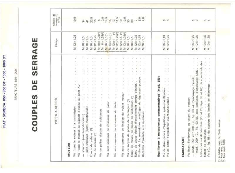

bonjour a tous je possede un someca 850 2roue motrice et je doit changer mon joint de culasse il me faudrait connaitre l ordre et couple de serrage mon moteur est un OM CO3/80.
savoir aussi si je doit demonte l arbre a cam merci de votre aide

Opération à risque sur un moteur OM : principale raison la casse des gougeons de culasse qui trempent dans le liquide de refroidissement (ou dans l'eau) et traversent le groupe
Couple de serrage 22 m/kg

bonjour , voici les couple de serrage pour le moteur
a + Thierry
