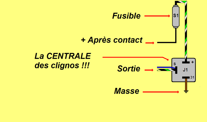

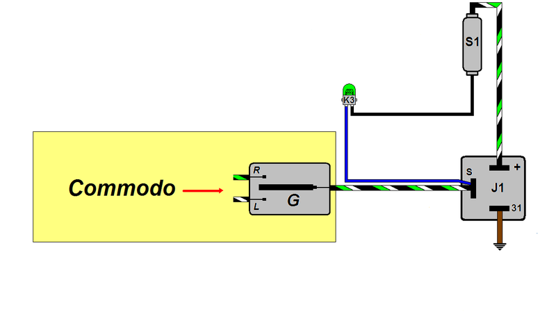

slt a tousse je suis a la recherche d'un schéma complet , le plus simple possible pour le montage d'un relais clignotant c a dire de la batterie au bouton 3 position et jusqu'au clignotant merci

bonsoir  c'est simple pour un mécano :lol!:
et voici le schéma avec feux de détresse
c'est monté sur quoi ?????
