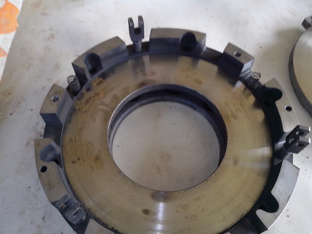

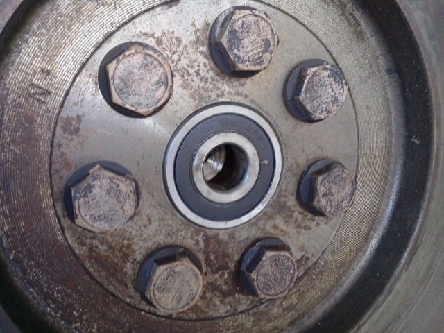

démontage de l'embrayage pour vérification du roulement pilote.
embrayage tout neuf, quelques marques, pas encore rodé

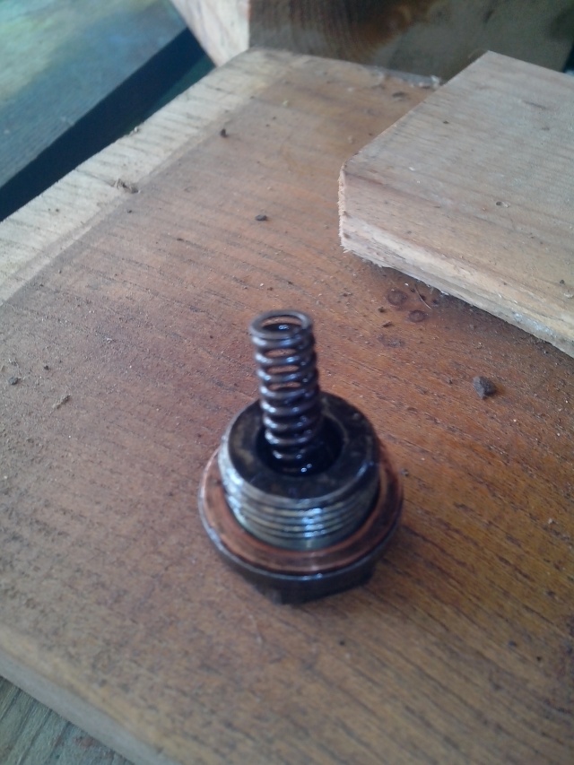

on a rien trouvé, donc nettoyage du reste de tracteur et vidange de la boite.
je récupère a peine un verre d'huile et un ressort dans le bouchon !!!!!

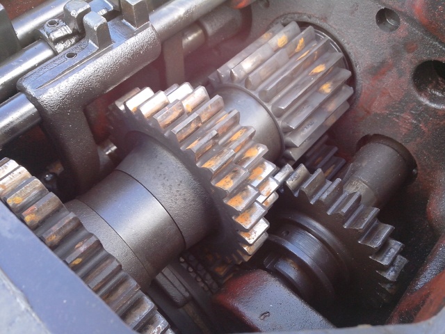

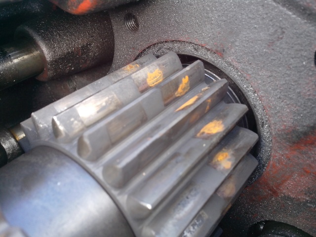

on ouvre le dessus de la boite et on voit ça.
il manque quelques rouleaux!!!!!

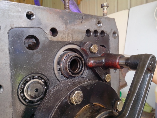

donc dépose de la boite pour voir de l'autre coté

Donc après toutes ces découvertes je viens vers vous pour plus d'informations et me permettre de réparer.
- pouvez vous me dire la méthode pour sortir ce roulement
- pensez vous que l'autre roulement de l'arbre primaire est HS du au battement de l'arbre?
- d’où vient ce ressort
