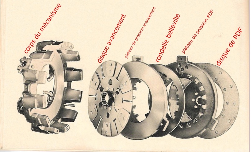

Qu'est-ce que la rondelle ?
Messages : 9861
x 209
Re: Problème avancement fiat 780
Je te l'ai indiqué il s'agit de la piece entre les deux plateau
rondelle ou ressort c'est celle qui permet de maintenir le plateau en pression
mais tu as changé ou refait l'embrayage ?
si c'est le cas tu as changé l'ensemble ou une partie ?
ou tu as fait rectifié le plateau ?
une fois de plus la présentation a du sens et permet d'aider plus facilement

bonsoir
voici le détail du mécanisme
a + Thierry

Merci, c'est très claire comme ca, est il possible de commander les pièces séparément ?
Messages : 9861
x 209
OUI bien sur
mais la question posée était quelles pieces as tu changé ?
ou rectifiées ?
