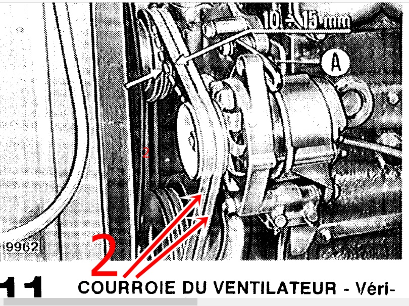

un 65 amp normalement il est équipé de 2 courroies
2 courroies??? Qu'est ce que c'est??
(désolé pour mon français. Je les traduis sur google)
2  ζώνη
a + Thierry Je comprends ce que tu écris. Mais je ne sais pas ce que sont les 2 courroies?

Image C'est 2 courroies. Alors c'est moi avec 2 sangles.

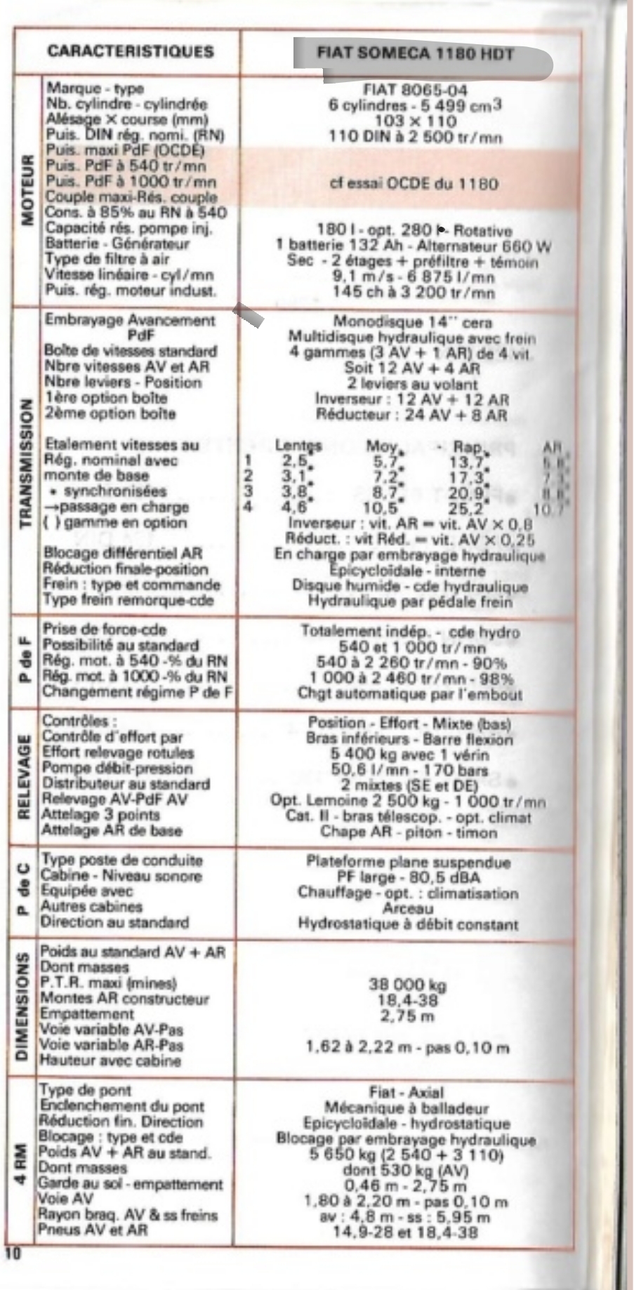

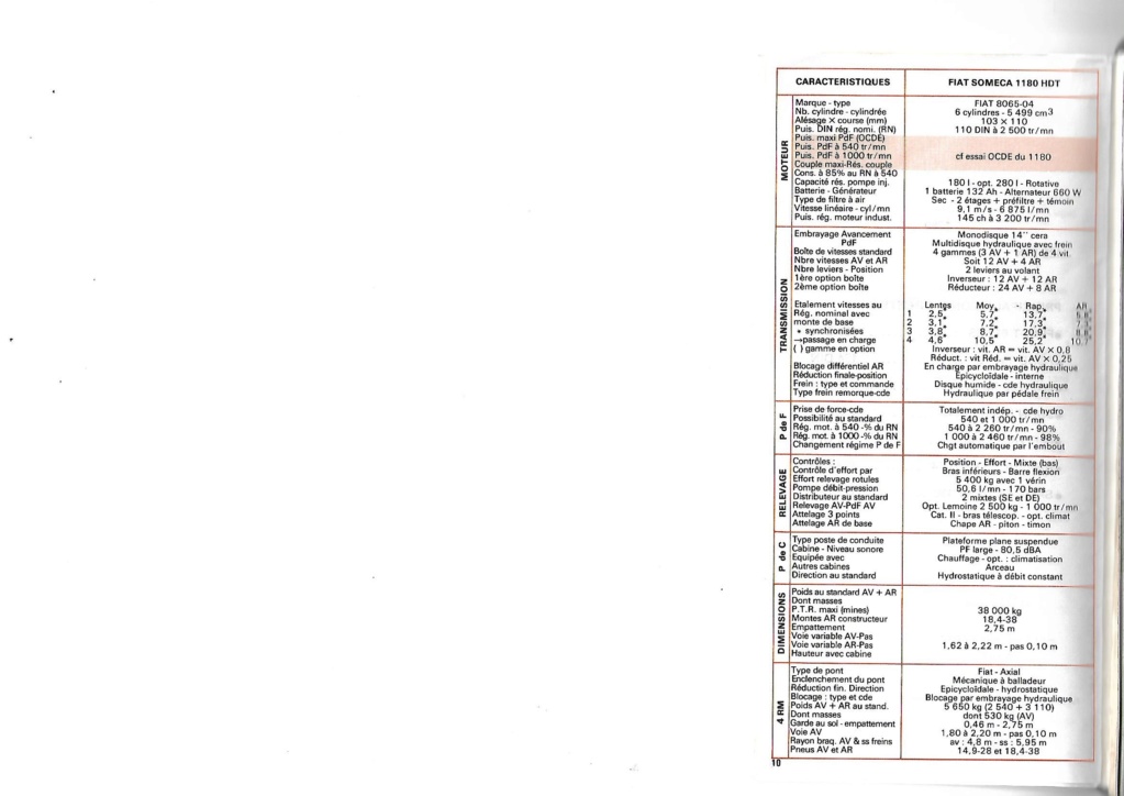

1180DTH= 1180HDT ???
Messages : 10314
Re: FIAT 1180DTH .... GREECE
OUI 1180 DTH = 1180 H DT
H = heavy duty
