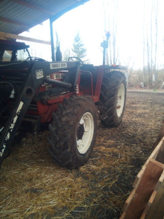

Embrayage et butées neuves ainsi que roulement pilote pas de jeu dans les arbre de sortie d'inverseur par cintre j'ai les gamme qui sont un peu dur a passé. Report ou pas ?

Pour l'essai dans la descente je le fait moteur en route ou éteint ?

Oui je vient de le faire il y a 10h je pensait que le bruit venait de la butée car il le faisait déjà avant

J'ai essayé en descente pas de bruit inverseur point mort mais du bruit avant arrière inverseur et quelque soit la position des 2 autres a part un roulement dans l'inverseur je ne sais plus
