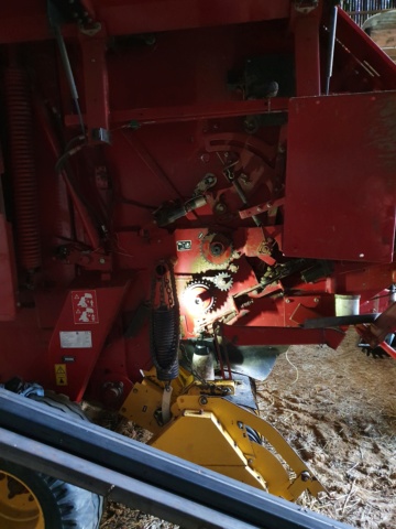

C est le meme embrayage pas celui qui est monte

Quelqun connait le couple de serrage de ces 3 visses? Si je me souviens bien il doit etre inscrit dans le manuel de lutilisateur, mais je ne l ai pas.Ce doit etre un limitateur de couple pour les deux rouleaux superieurs qui forment la balle. Je me dis que si ces 2 rouleaux s arretent de tourner, il se peut que les courroies aient du mal a tourner.

Thierry, je ne suis pas sur a 100 pour 100 mais je pensais que c est cette partie marque de la fleche qui fait contact
Messages : 1697
Re: Presse a balles ronde br750
NON ce n'est pas la partie que tu montre ( flèche blanche ) qui entraine mais le bout ce que j'ai montré ( flèche jaune ) qui entraîne

J ai verifie, r as raison thierry.

C'est le crabots du haut qui te pose problème ?

Salut, effectivement c est l embrayage a crabot qui a pose probleme, c est la piece du cote exterieur ou les crabots etaient usees, pas la piece avec le pignon. A+
