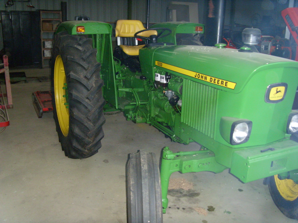

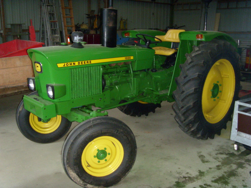

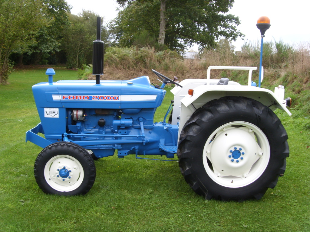

oui yapa , je compte le restauré comme j'avais fait pour mon ford 2000 , faut que je prenne le temps :) ,j'avais aussi refait un john deere pour un pote, mais là entre la fourche la direction assistée et je suis aussi entrain de faire une fendeuse le 640 va attendre un peu :D Image

Tres belles restaurations sur le J.D. 1020

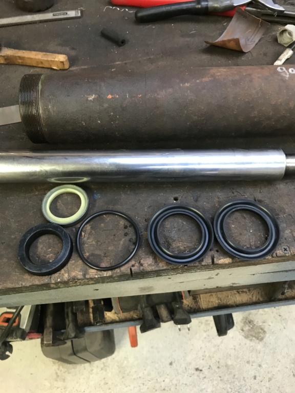

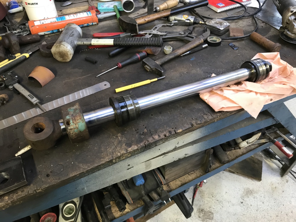

Re: Fourche mailleux
Démontage des vérins pour le changement des joints Image

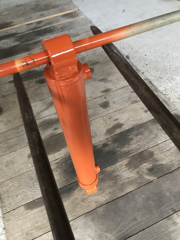

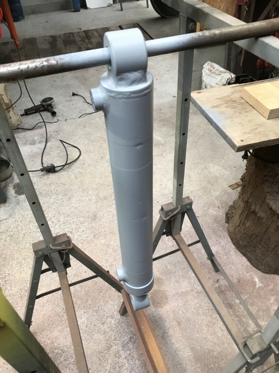

Ensuite mise en apprêt et peinture Image
